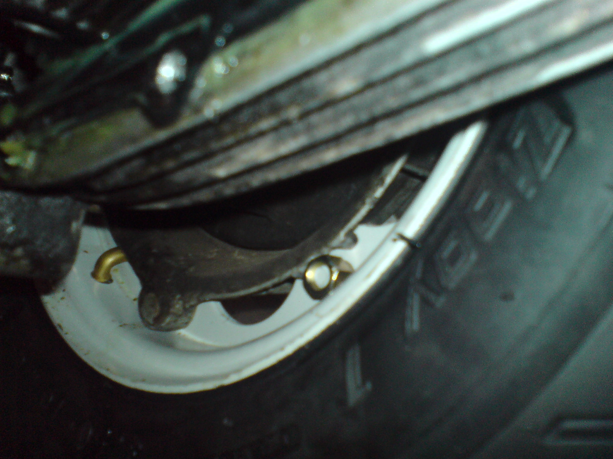

In meinem Archiv habe ich noch dieses von einem Gastroller gefunden...
Das sollte so aussehen wie bei Vespa
post-23484-073861500 1306235394_thumb.jp,
kippeln die deshalb?
Etwas erstaunt war ich, als ich den Roller in seinem angestammten Habitat besucht habe und die neue Bremstrommel gaynauso vorgefunden habe. Allerdings nicht festgeballert, so dass es keine Ausbrüche gab.

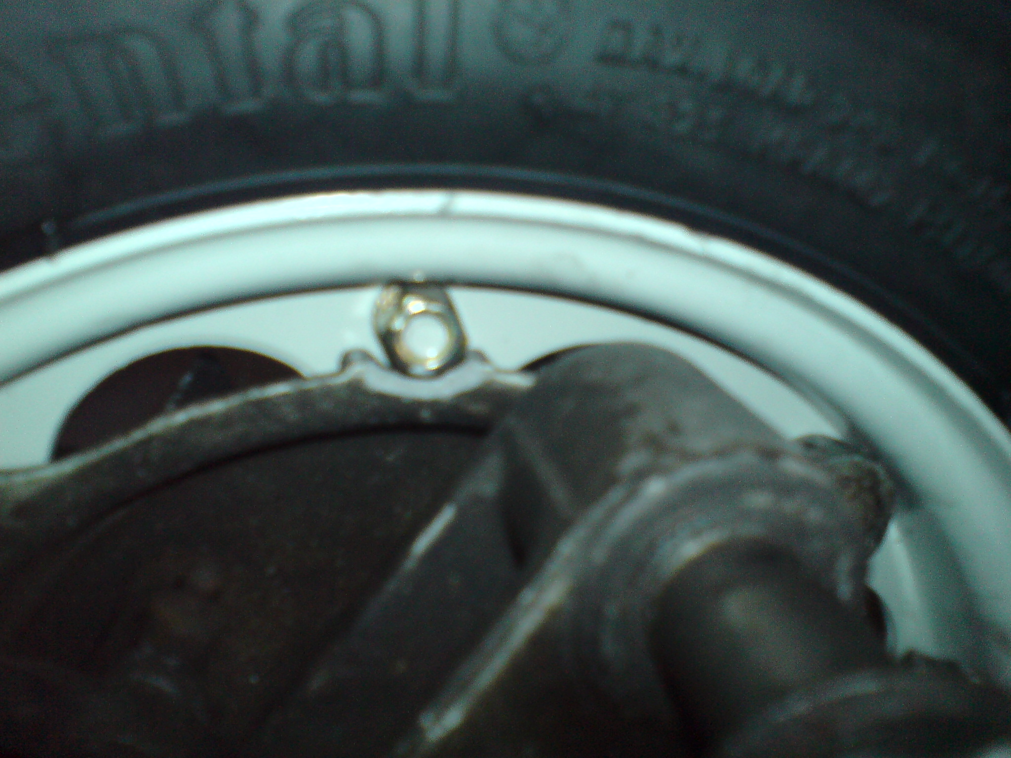

Vermutlich die falsche Lochvorwahl beim MH ausbauen:
post-23484-006167300 1306235488_thumb.jp.
Das is doch DIE Aschewolke, neeee oder was ?! :wacko:

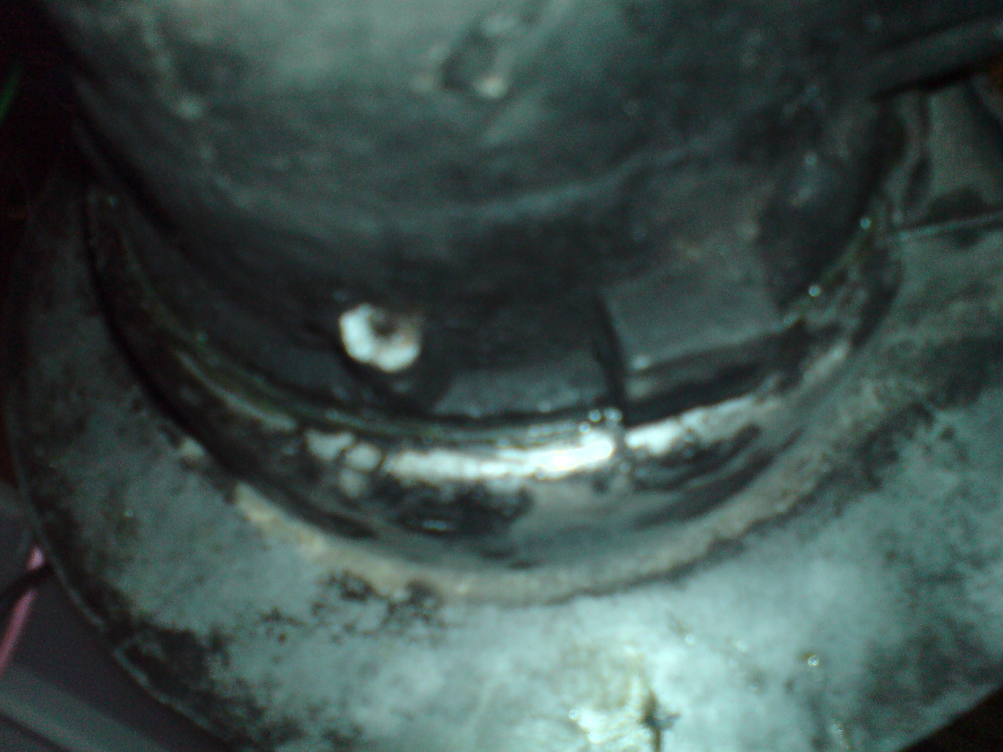

das mit dem loch an der maghousing seite von hinten hab ich auch bei einem meiner blöcke.
kam entweder von einer zu langen imbusschraube für die zündung,oder korrosions bedingt durch einmaliges fahren bei tau und salzwasser,verbunden mit dem danach wochenlangen rumstehen,ohne zu säubern.
oh,wo kommen den die ganzen salzkristalle und der rost her?
