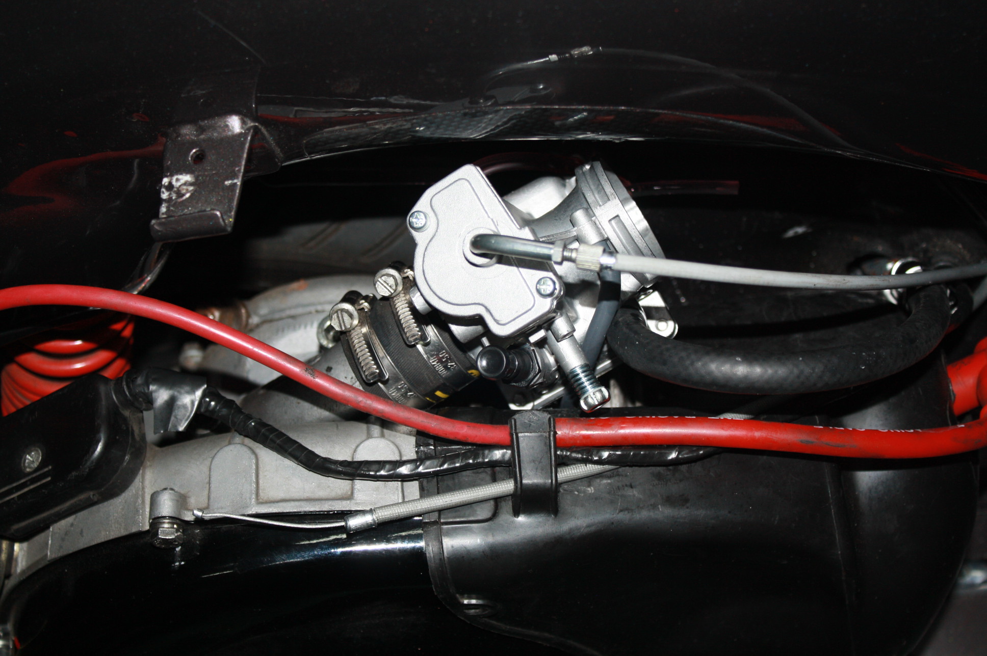

So hab gestern Abend noch ein bischen... geschraubt.
Malossi-Ansaugstutzen mit 1cm Spacer verbaut und dann den Mikuni TMX 30
sieht ganz gut aus finde ich...
Das was mich gestern fast zu Kotzen gebracht hat... war die Verschraubung der Vergaserwanne...die war ja sowas von FEST :wacko: geht ja gar nicht...
post-21980-005269900 1305957748_thumb.jp
post-21980-075735100 1305957758_thumb.jp
finde ich nicht ...
kann allerdings auch ein perspektivenfehler sein, ich meine der mikuni steht noch zu schief
ich hab meinen 30 dellorto auf nen malossi ass, kein problem damit und fahr das schon 6 jahre so :wacko:
schön lackierter Roller ;-) Ansaugstutzen :wacko: haut dir doch jedesmal beim Einfedern voll in den Rahmen
Naja, die kratzer sind eingenes verschulden... /vorher beim Dello...
aber beim Mikuni... schlägt nichts an..

jetzt hab ich nur ein Problem, mit Luftfilter springt die Karre nicht an.... ohne sofort..
(ram air)
warum?
so ist es richtig ... :wacko:
(ram air)
warum?
Zu fett mit RamAir.

mmhh HD270 ND 40 PJ80
Nadel orgi. 2 von oben (mitte)
Mischrohr org.
hatte ja vorher probleme mit Klingel/ Dello PHBH! nach Vollgas- gaswegnehmen und dann wieder langsam gas geben...dann hatte es geklingelt....
jetzt ist es wech...
bzw. bischen larmarschieger ist er schon :-) geworden...
wie gesagt... ich muss noch ein bischen spielen...mit der Einstellung ;-)
ach ja, welchen Ansaugschlauch kann man eigentlich jetzt nehmen... der Malossi passt nicht... Danke für die Info´s

wie und wo passt da noch gescheit ein Luftfilter druff?!? ;-)
wie und wo passt da noch gescheit ein Luftfilter druff?!? :wacko:
Deswegen... fragte ich ja nach einem Ansaugschlauch ;-)
