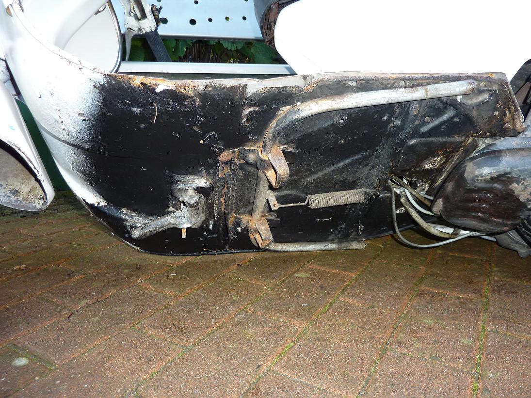

Werde einige Bilder zufügen von meiner Vespa 50n Baujahr 1967

Ansonsten kommt es ein bisschen drauf an, was denn nun genau am Trittbrett faul ist. auf deinen Fotos sehe ich da gerade gar nix und man sieht es erst nach dem Strahlen. In der Regel sind das die Quertraversen und die Endstücke. Die gibt es als Reperaturblech z.B. bei Mr.vespaGS hier (siehe Dienstleistungen) oder auch in schlechterer Passform bei den einschlägigen Shops. Wenn mehr durchgerostet ist, wirst du das komplette Mittelteil auswechseln müssen. Gibt es ebenda.

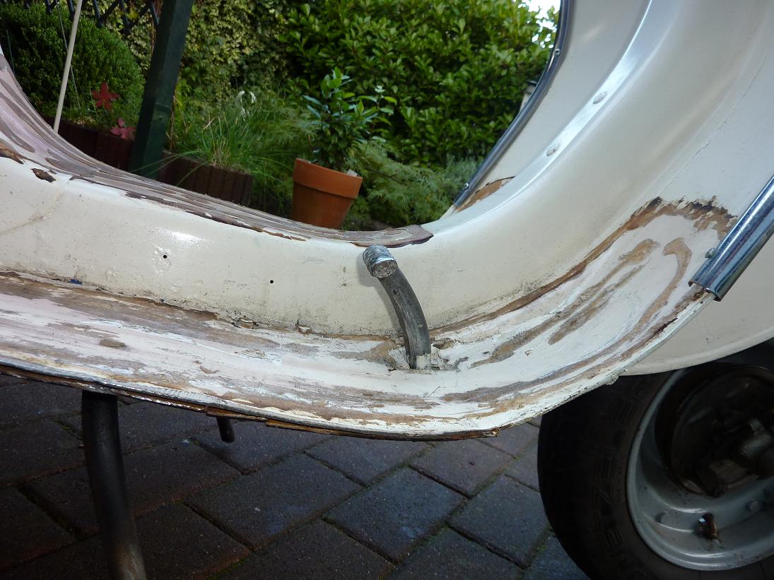

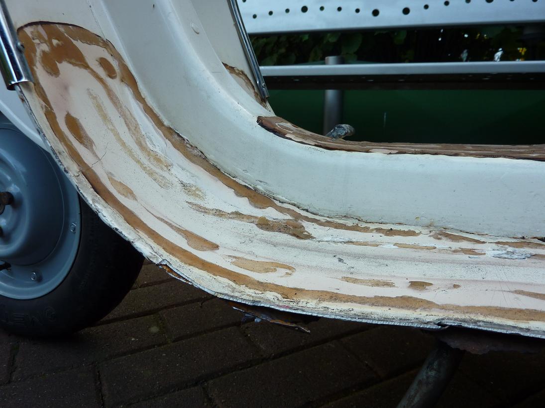

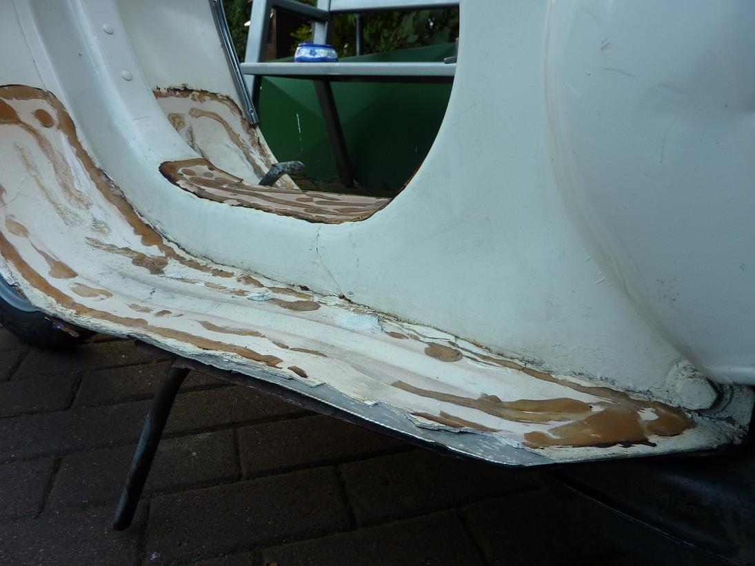

Brauche wieder eure Hilfe... diesmal brauche ich die Hilfe zur beiarbeit des Bodenblech und Beinschild.
Habe gestern meine fertig geschweißte Vespa 50n wieder bekommen. Wie gehe ich nach der Grundierung weiter vor?
Erziele ich hier nur mit Spachtel ein gutes Ergebnis, oder gib es ein Glasfasergewebe das ich von oben einlegen kann? Bin Ratlos!
Hier die Bilder:
Ich hoffe, Ihr könnt mir weiter Helfen, Danke :wacko:

Um Himmels Willen, wer hat den diese Stümmperei verbrochen?
Meiner Meinung nach nicht zu gebrauchen. Komplett raus und neu.
Nix raus, muss drin bleiben!

Mal abgesehen von der mehr als halbherzigen Umsetzung ist das ja nur grob eingepunktet – nicht mal fertig durchgeschweisst. Meine Meinung ist aber ja bekannt, was anderes kann ich da nicht empfehlen.
verschleif erstmal die schweißpunkte mit fächerscheibe! aber vorsicht dass das blech nicht zu dünn wird!
dann ab zum lackierer und und erstmal epoxy-grundierung drauf.
anschließend poyester-spritzspachtel -> glattschleifen mit 120er, den rest spachteln.
ich musste dann nochmal poyestern, weil meine ganze karosse doch sehr dellig war.
danach mit 240er, dann füller und diesen mit 800er naß!
soße drauf und gut.
hört sich nach nem halben tag an, waren aber bei mir ca. 2 wochen arbeitszeit... :wacko:
edit sagt noch, dass im trittblech div bohrungen fehlen, die man lieber gleich noch setzen sollte:
löcher für die trittleisten, bremspedal und eine ablaufbohrung unterm vergaser fehlt auch...
Bearbeitet von cornflex
