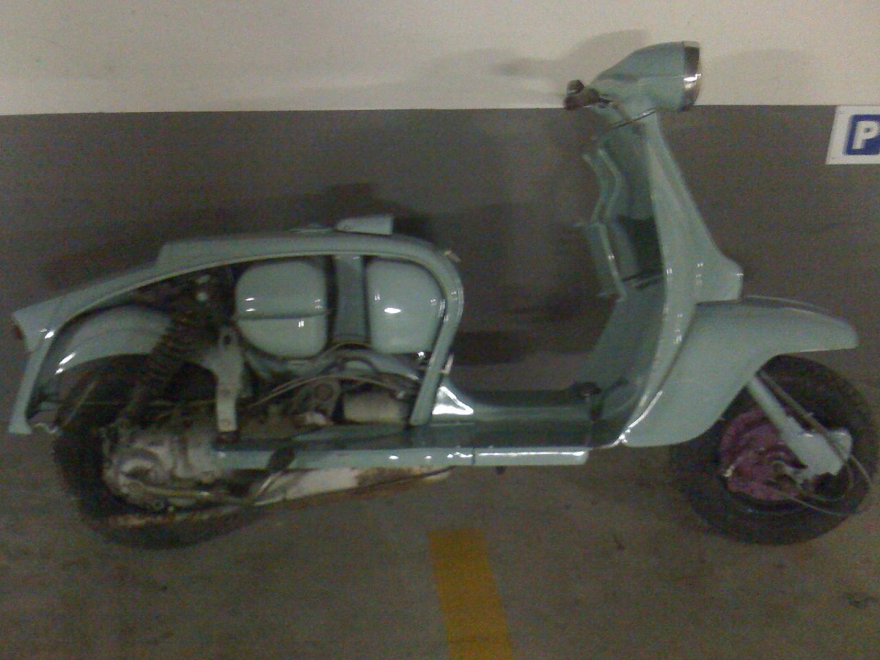

Im moment kommt die Li3 nach einer Teilrestauration in diesem chicken türkis daher....keine Ahnung, wie man eine solche Farbe auswählen kann. Der einzige Vorteil...seit das Teil in der Garage steht habe ich keine Prolbeme mehr mit den Fliegen... die sind alle tot von der Wand abgefallen :thumbsdown: Auch die violette Bremstrommel ist ein optischer hingucker und stammt wahrscheinlich noch aus einer vorhergehender Lackierung (im Fahrzeugausweis steht was von Schwarz&Violette)
post-37713-047312200 1287413818_thumb.jp

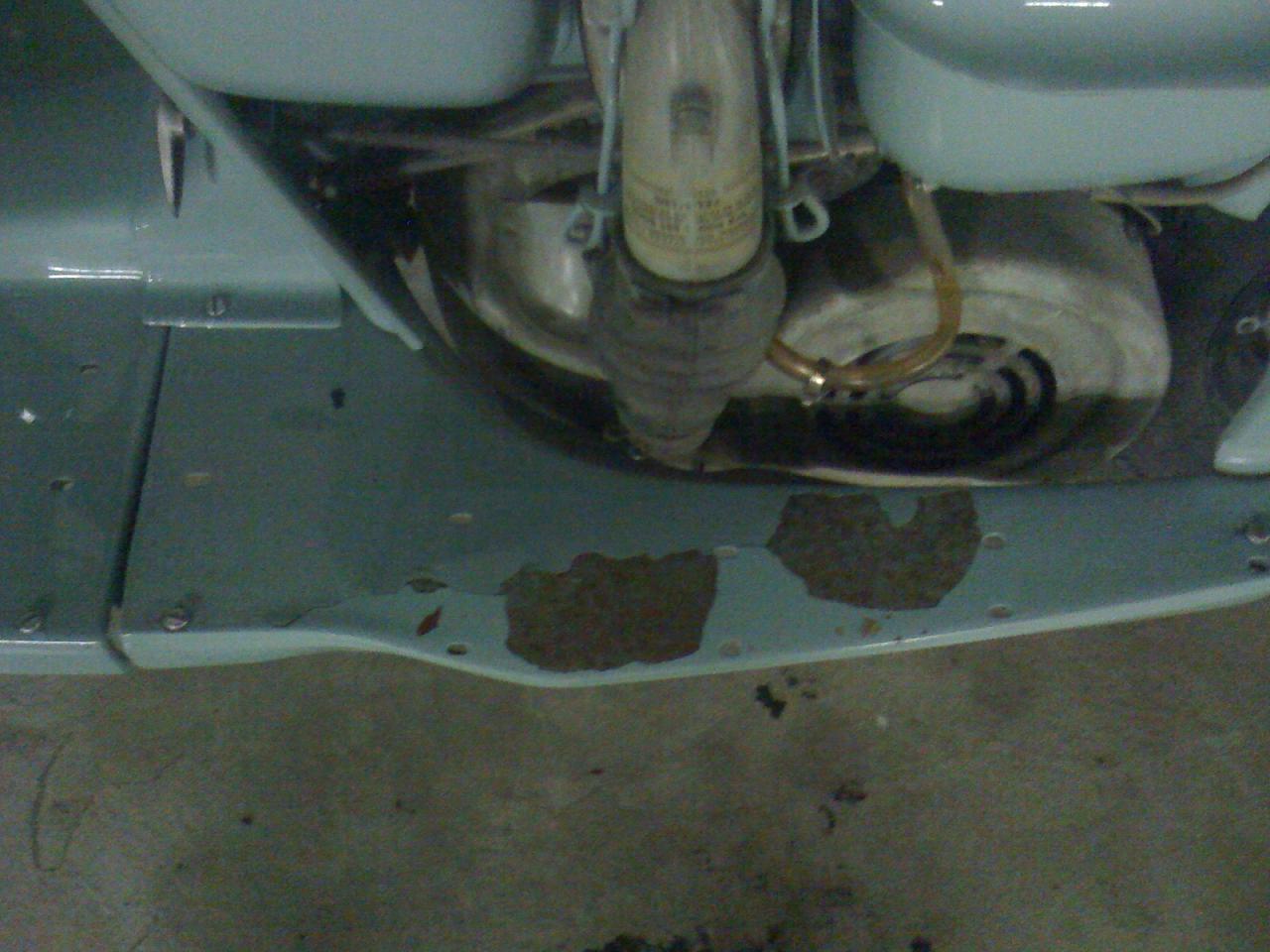

Die Lackierung scheint zwar "neu" zu sein...aber platz an allen enden schon wieder ab.
Das hier ist leider ein Transportschaden. Musste die Lammy aus Platzgruenden waeherend dem Transport auf die Seite legen...dass gleich das Fussbrett eingeknickt haette ich mir nicht vorgestellt... Aber der Flugrost unter der abgeplatzten Stelle ist nicht unbedingt vertrauenserweckend
post-37713-066208600 1287413976_thumb.jp
Das erste wird also sein, dass ganze wieder "blank" zu kriegen. Also werde ich in den nächsten Tagen mit der Demontage beginnen.

Wenn es sich als richtig erweist, dass keine Haftung zwischen Türkis und Eisen da ist, sollte man strahlen, oder besser noch abbeizen lassen.
Ansonsten reicht es, den Lack anzuschleifen vor dem Überlackieren. Vor allem die Blechteile nehmen beim Strahlen Schaden und zeigen danach Verzug.

wegen strahlen,... das auch nur wenns jemand macht der keine ahnung von der materie hat. ich würde den lack runter,... wenns jetzt schon so abplatz kann das später überl werden. aber erlich gesagt siehts für mich so aus als wäre die nach links umgefallen und der lack ist abgesprungen.
lgTOM
Bearbeitet von 788.101
@ 788.101
naja, umgefallen ist das falsch wort...transport schaden trifft leider zu. Musste die lammy aus platzgruenden waeherend dem transport auf die seite legen...dass gleich das fussbrett eingeknickt haette ich mir nicht vorgestellt...
allerdings sind noch andere stellen vorhanden wo der lack ablaettert. Auch der flugrost unter der abgeplatzten stelle ist nicht unbedingt vertrauenserweckend
Bearbeitet von cider101
Dann eben doch strahlen oder abbeizen und mit Fertan an den Rost.

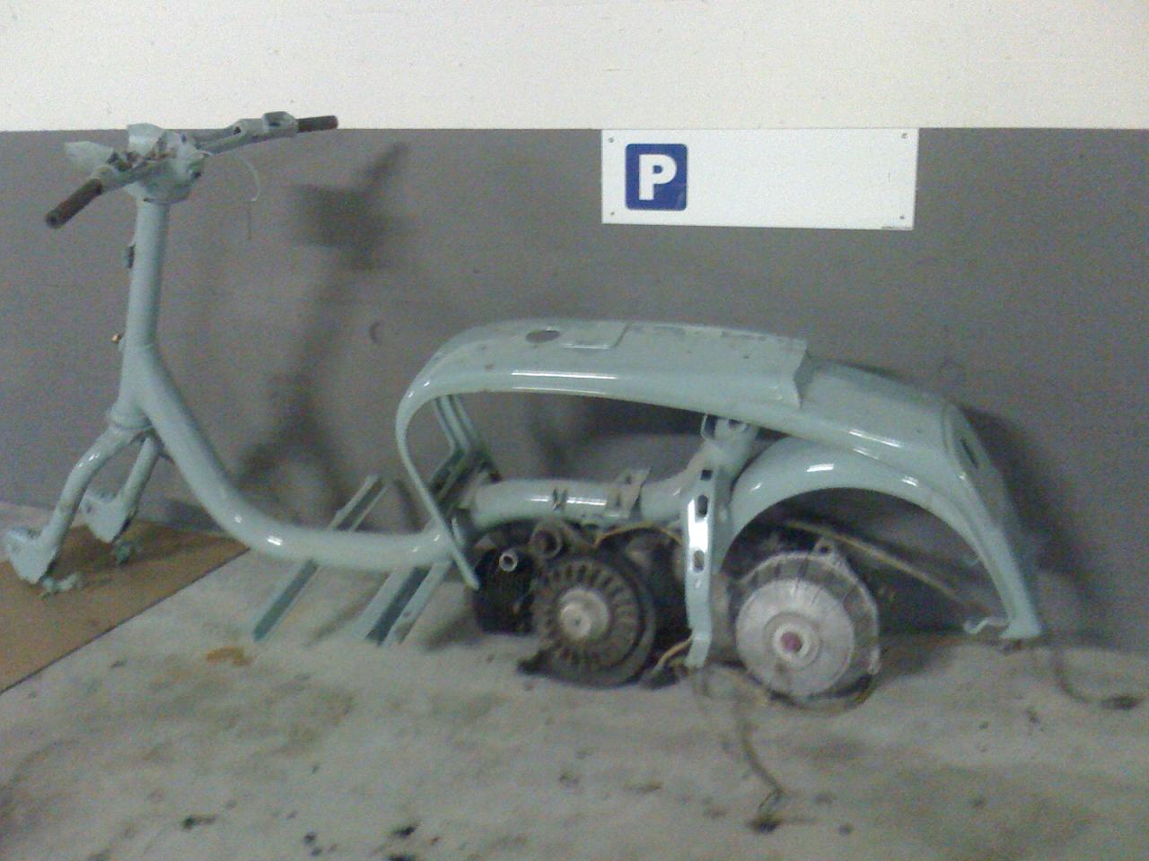

hier mal ein kleines update:
am montag war "grosser" schrauber tag und die lammy wurde - mehr oder weniger - in ihre einzelteile zerlegt.
Die erste schwierigkeiten traten beim beinschild auf, aber dank der super community hier und der anleitung von Stampede gings ruckzuck weiter.
Das resultat nach 4h schrauberei:
post-37713-045816600 1288171996_thumb.jp
Den lenkkopf konnte ich mangels passendem imbus-schlüssel noch nicht demontieren... :crybaby: aber heute ist ja auch noch ein tag. Danach kann schlussendlich auch noch die gabel in angriff genommen werden.
Dank der italienischen verkaufs-lackierung und mangelnder "stabiliät" der teil-demontierten lammy warten einige schrauben (z.b. schutzblech unter dem loop) noch auf den angriff mit vier händen :crybaby:
