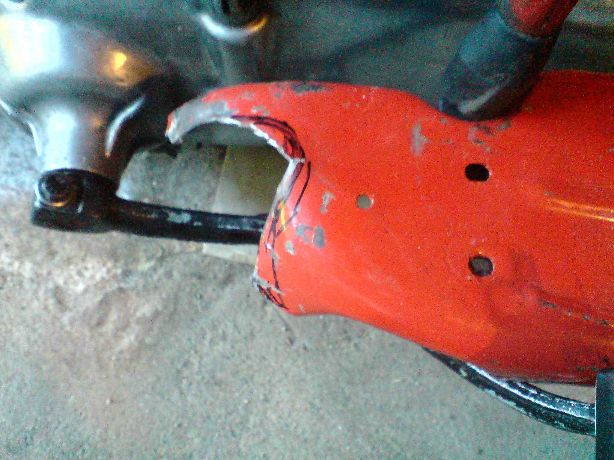

Jedes Mal muss für die einwandfreie Montage einer Expansionsabgasanlage und deren Endschalldämpfereinheit das rechte Flurbrett angenagt werden.
Die beiden GP-Boards (einmal original italienisch und einmal Kohlefaser) musste ich gemäß der beiden Fotos stutzen.
Gestern ganz aktuell machte ich mich an das Brett der Zweitserie, das weit auwendiger beschnitten werden muss für den Taffspeed Road.
Da musste hinten sehr viel weg und vor allem auch seitlich zur Auspuffhalterung am Block.
Hab bis jetzt erstmal noch keine Ahnung, ob ich genug weggeschnibbelt habe - im Gegenteil, hinten reicht das wohl sicher immer noch nicht. :crybaby:
Wie habt Ihr das bisher gelöst? Finde das Problem nicht gerade reizend, wenn man eigentlich die Blechteile und deren Form unberührt lassen wollte. :thumbsdown:

Fahre einen JL auf der LIS, musste da nix am Floorboard schneiden...wieviel kg wiegst du?
Fahr einen Ancilotti auf ner Erstserie :crybaby: und hab trotzdem ein beschnittenes Floorboard,( für n Taffi)
mach ich mal Photo.

Ich würde den Puffi anpassen, habe meinen Road an der SX auch angepasst, bei mir lag er zu nach am Backenverschluss und da ich da eh bei musste wurde der Verlauf insgesamt angepasst.
Da wird ja wohl irgendwer ein Schweißgerät haben in S, da werden Autos gebaut und so.
Hinfahren, auftrennen, die Wunschposition einnehmen, heften, abbauen, fertig schweißen, gewonnen!
Der Tenor hier ist also, den Auspuff an das Fzg anzupassen, anstatt umgekehrt.
Und ebenso interessnt ist, dass mein neuer Dremel mit der Trennscheibe schneller ist, als Euer Gebabbel. :thumbsdown:
Das rechte Brett ist mittlerweile fertig gestutzt, das linke fleddere ich dann morgen...

Sodele, jetzetle.
Das Flurbrett 6 mal beschnitten, Zentimeter um Zentimeter.
Sieht sehr schaise aus, aber jetzt ist es eben so.
