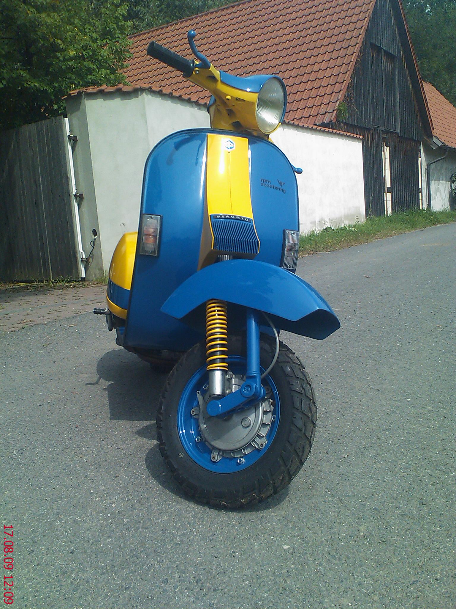

ich habe gestern mit einem Freund ca. 2 Std. an dem blöden Kantenschutz gedrückt und gebogen. Haben Ihn mit Heißluft warm gemacht, aber es war einfach nur zum heulen :thumbsdown:
Gibt es einen Trick beim drauf machen? Ich denke der montierte Kantenschutz ist im Eimer. Siehe Fotos...
Jemand eine Idee, wie wir das besser machen können. Oder einen anderen Kantenschutz, der einfacher zu montieren ist.

Nach einer Stunde fluchen und zerkratzen vom neuen Lack hatte ich die Faxen dicke und hab ihn oben genau in der Mitte durchgeschnitten.
Dann geht er ganz leicht drauf und den Schnitt sieht man kaum noch.

durchsägen in der mitte und feierabend. die kleine schnittstelle liegt genau unterm scheinwerfer, wo man sie kaum sieht. man kriegt des dingt schon auch in einem drauf, hatte aber nach unzähligen anläufen immer die gedult / lust verlohren und das ding geteilt!

Das ist zwar jetzt der 5mm dicke aus dem Industriebedarf, aber das ist der Gleiche und du hast mal einen Richtwert! Find' ich 'ne gute Wahl! :thumbsdown:
Ich hab' den Kantenschutz in diesem Fall bis zum Motor hinter gelegt!
Ich habe den originalen Kantenschutz montiert mit einem kleinen Schnitt unterhalb des Lenkers.
Mit der Säge habe ich den Schutz in 2 Teile geschnitten, (mit einem dünnen Blatt) und dann auf 2x aufgeschoben.
Das ging mit etwas Öl ohne große Probleme flott.
Die kleine Schnittfläche unterhalb des Lenkers sieht man ganz leicht. Mit etwas schwarzem Isolierband kann man auch das noch optisch ausgleichen.
