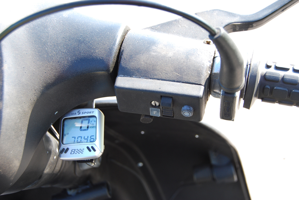

Welches von den aktuellen Modellen kann man eigentlich verwenden? Finde nirgends die Frequenzbegrenzungen. :thumbsdown: Gibt ja mittlerweile auch kabellose Sigmas :crybaby:
Tendiere auch dazu mir nen Halter zu schustern, den man an der Lenkerunterseite verschraubt... Hat da jemand schon ma was ähnliches gebaut?

und wenn du das am gelben punkt noch anbringst, kannst du den alten tacho durch einen schicken dzm ersetzen und der tüv spielt meist auch mit
wie das von dir umgesetzt worden ist gefällt mir - werde ich wohl nachmachen müssen :thumbsdown:

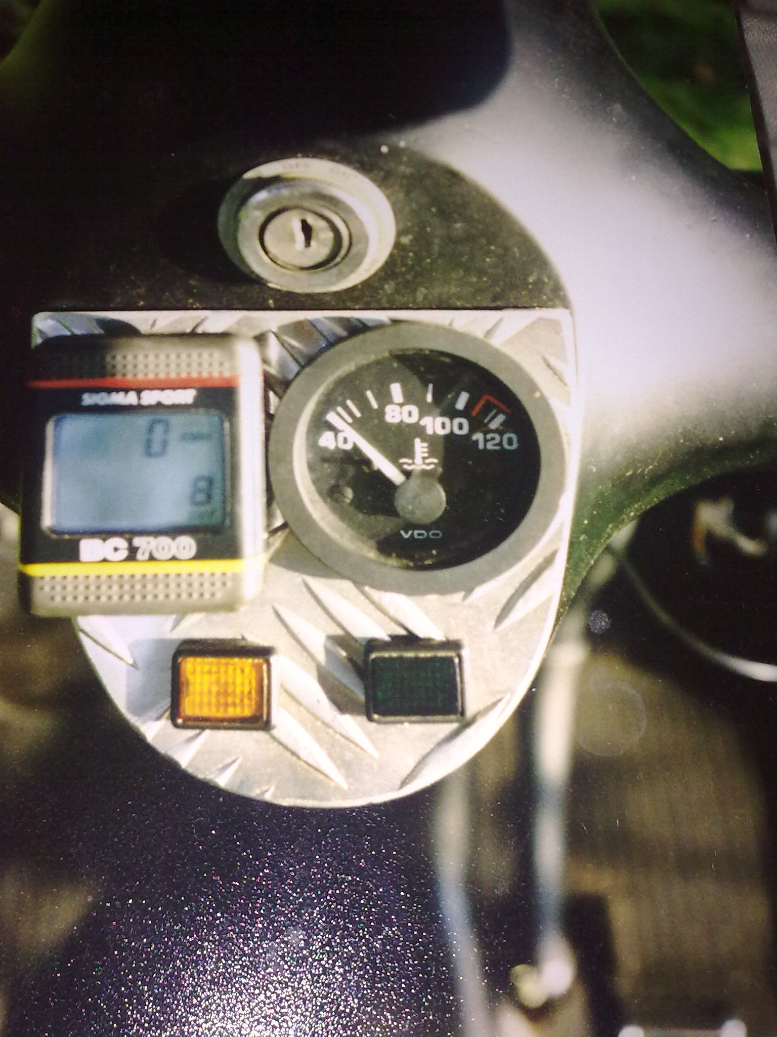

Hab´s so ähnlich gelöst. 2mm Alu-Blech so hingesägt/gebogen, dass es in die Aufnahmen für den Spiegel passt:
Habe es allerdings kürzer gehalten als der sucram, so kann man mir niemand den Tacho einfach mal abziehen,
wenn die Kiste unbeaufsichtigt ist.
Viele Grüße,
D.
diese einarbeitung der sigmas oder halt anderen digitachos, ins originalgehäuse gefällt mir ehrlich gesagt am besten!
den zwei tachos, braucht kein mensch :thumbsdown:
Hi,
ich hatte eine sehr ähnliche Version zu der von sucram70 und hatte leider starke Vibrationen durch die man den Tacho zumindest teilweise nicht ablesen konnte.
Aber dies nur als Anmerkung! :thumbsdown:

Hi,
Ciao
Deswegen habe ich z.B. "nur" 2mm Alu genommen. Von Vibrationen ist da nix zu sehen! :)
D.
Grade vom Foto abfotografiert:
Die Lenkerhalterung ist in die Alu-Platte eingelassen.
Tacho kann aber dennoch abgenommen werden.
Als Beleuchtung dient diese Chopper-Kennzeichen-"Beleuchtung", die es auch mal bei SIP gab....
(nicht auf dem Bild)
Al.
