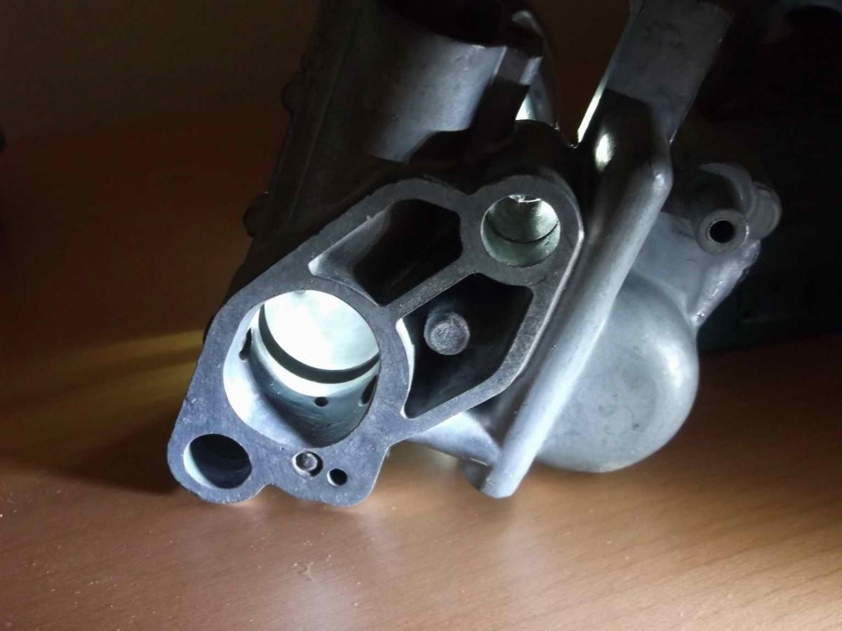

Ursprünglich getrennt.
Ich erkenn allerdings nicht ganz genau ob das Loch verschlossen wurde. Sieht iwie bearbeitet aus.

Auf den guten Bildern von dir, sieht man die Gasschieberzugstange vom Lusso-Modell - Getrenntschmierung!
Die Luftgemischeinstellschraube sieht auch wie ein Lusso-Modell aus.
Was fehlt, ist die Sicht hinter dem Gasschieber, da kann man sehen ob dies ein Lusso - Getrenntschmierungsvergaser ist! Kommt der Sache aber sehr nahe!
Unterscheidung für mich:
Wieviel Löcher im Vergaser? Groß/Klein/Mittel = Getrenntschmierung links - Groß/Klein = Gemisch rechts
  • Groß - ist der Chokekanal - rechts
  • Klein - ist  die Luftgemischeinstellung - mittig
  • Mittel - ist die Getrenntschmierungsöffnung, wo das Öl reintreufelt - oberhalb mittig Gasschieber
  • Kleines Loch unten (Boden des Vergasers), wo das Öl in den Vergaser rein geht, ist die Puste/Saugestelle

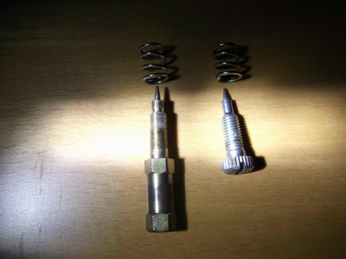

Luftgemischeinstellschraube, welches Gewinde? Grob = Gemisch / Fein = Getrenntschmierung (bei Rally?)
  • Gasschieber, Stangen, Vergaserbedüsung gibt nicht wirklich Hinweise, kann jede/er wechseln!
Hier drei Bilder: Vergaser SI mit Getrenntschmierung/ ohne sowie die 2 verschiedenen Luftgemischeinstellschrauben - Lusso links / PX alt rechts!
Grüße Manni

Hat jemand schon mal einen Gemisch-Vergaser auf Getrenntschmierung umgebaut, sprich die Bohrung vom "Sackloch" zur Hauptbohrung selbst gesetzt? Ich frage mich ob da für Einströmen des Öls ein Saugeffekt notwendig ist oder ob das Öl nur durch den Druck der Ölpumpe in den Motor gelangt. Für die Saugtheorie spricht, dass das Eintrittsloch "serienmäßig" oberhalb des Gasschiebers sitzt, dagegen, dass es dafür eigentlich zu klein ist. Siehe Bilder im Post vorher.
ja, habe ich, einfach auf bohren und dsnch Bohrung verschliessen, habe eine passende alu vollniete hergenommen... Die Ölpumpe ist rein volumetrisch. Das Öl wird gezwungenermaßen in den Vergaser rein gedrückt.
vor 8 Stunden schrieb tbs:
Wie meinen? Ich hätte jetzt einfach einen horizonten Kanal zwischen Sackloch und Hauptbohrung gesetzt. Was hast Du da noch verschlossen?
Ich muss dazu morgen ein Skizze zeichnen... man muss den Zugang für die horizontale Bohrung wieder verschlissen... Sonst ziehts dort rein :-)
vor 12 Stunden schrieb Deichgraf:
und wie soll das ´von innen´ gehn ?
denk TBS hat von Aussen seitlich durchgebohrt und dann Aussen bis zum Kanal wieder verschlossen...
Ah, verstanden. Find ich suboptimal. Was spräche dagegen, vom Sackloch (roter Kreis) zur Bohrung einfach eine Nut zu fräsen? Dichtet nach unten gegen die vorhandene Dichtung und man muss nix verschliessen.
Hm. Womit wir wieder bei der "Raketentechnik oder doch nur ne alte Vespa"-Frage sind.
Weisst was? Ich glaube, es ist so einfach.
Ich probiere es aus und verspreche mich zu melden, wenn der Zylinder beim Hohnen ist :sigh:
  • Like 1
Machen ist auch besser als Quatschen, aber Nachdenken vor dem Machen ist sogar noch wichtiger als Nachdenken vor dem Quatschen.
Deshalb hab ich über Eure Hinweise nochmal nachgedacht und muss zugeben, die Geschichte mit dem Verschließen des Bohrloches erst jetzt verstanden zu haben. Ihr seid nicht unterhalb des Schiebers quer an das Sackloch gegangen, sondern an originaler Stelle. O.k. - das ist sinnvoll. Da ich das falsch verstanden hatte war mir nicht klar warum man nicht einfach einen Kanal fräst. Aber gut.
Das Sackloch ist ja auch schon so tief wie es muss:
Also gemessen und durchgebohrt
Ich habe Flüssigmetall zum Verschließen genommen
Sollte funktionieren, nach dem Trocknen prüfe ich nochmal die Durchgängigkeit (um zu vermeiden, dass das Zeug die Bohrung Richtung Schieberöffnung verschließt, dürfte aber nicht passiert sein).
  • Like 1
Nägel mit Köpfen. Genau so habe ichs gemacht, allerdings hatte ich nicht so schöne Spannbriden, und auch keinen so schönen T-Nuten-Tisch... Ich nahm einfach eine passende MS Vollniete mit passender Länge statt des Flüssigmetalls.. Deine Lösung funktioniert aber auch. :thumbsup:
