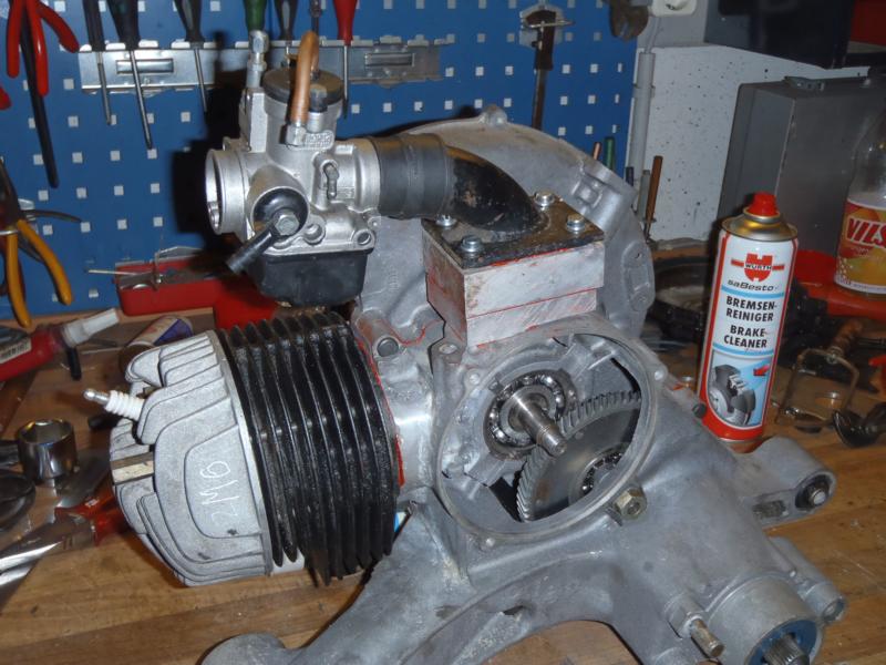

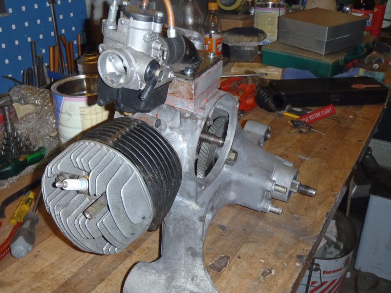

Der Motor ist fertig zusammen gebaut! Steuerzeiten:171/117 VA27 ohne Dichtung, QK 1,2mm. Es soll später mal eine 0,5er Fudi verbaut werden, dann haben wir 120/174 und die QK kommt auf 1,7mm.
Bilder folgen sicher auch, aber wie so ein fertiger Motor aussieht weiß man ja.

Der Zylinder sieht nicht viel anders aus als schon ein paar Beiträge vorher auf den Bildern. Alle Kanten noch ein wenig geglättet und rein. Die überstehenden Kanten bei den Ü-Strömfenstern ist natürlich auch weg. Mal schauen ob es funktioniert. Am Freitag wird das Triebwerk verpflanzt, dann wissen wir mehr (wenn es denn anspringt)...
ist er angesprungen?
bin gespannt was der kann und wie der läuft
mein gesteckter war ja ein eher müder geselle :thumbsdown:
Er ist angesprungen...
Dieser scheint auch ein recht müder Geselle zu sein (noch jedenfalls), aber abstimmungsmäßig wissen wir auch noch gar nicht wo es hingehen soll.
