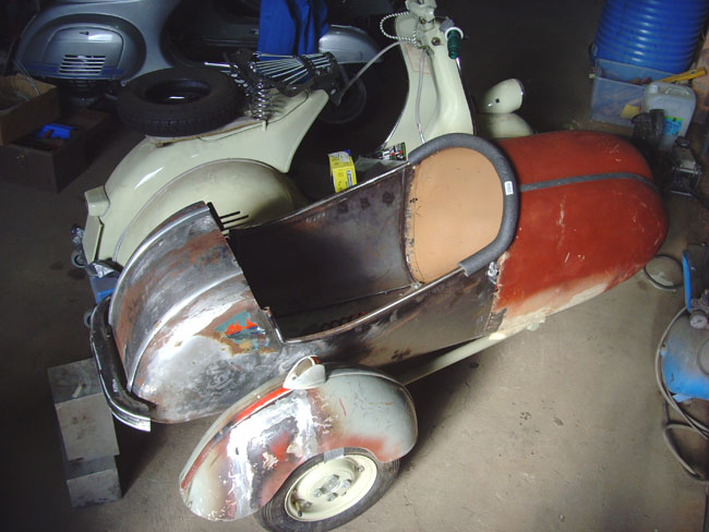

So, irgendwie hatte ich in letzter Zeit anderes zu tun, als mich weiterhin um das Boot zu kümmern ? trotzdem hab ich das eine oder andere erledigt. Ich muß jetzt mal wieder Gas geben, damit das Ding bald gelackt werden kann.
Die hintere Stoßstange ist nun fertig, ich hab dem Ding noch ein paar Aluleisten verpasst und einen neuen Kotflügel gebastelt. Das der aus Alu ist war jetzt nicht wirklich von Vorteil, aber was man noch nicht gemacht hat, lernt man eben.
?weiter geht's!

sehr schön!! :-D
was is das eigentlich für ein rohr was du an dem einstieg verwendet hast?!

Rund um den Einstieg ist ein 15mm Rohr geschweisst. Darauf kommt anschliessend ein in Sitzfarben bezogenes Schaumstoffrundzeugs ? so wie vorne ein Stück zu sehen. Seitenverkleidungen sind auch in der Mache. Stoßstange vorne ist zu 90% auch fertig. Jetzt geht's mehr so an die kleinen Details. Alles aneinander anpassen, montieren ausrichten usw.
hmm das rohr werde ich auch dran machen, schon alleine wegen der steifigkeit... :-D
wie kleidest du das boot von innen aus?!
ich wollte teppich rein machen...
