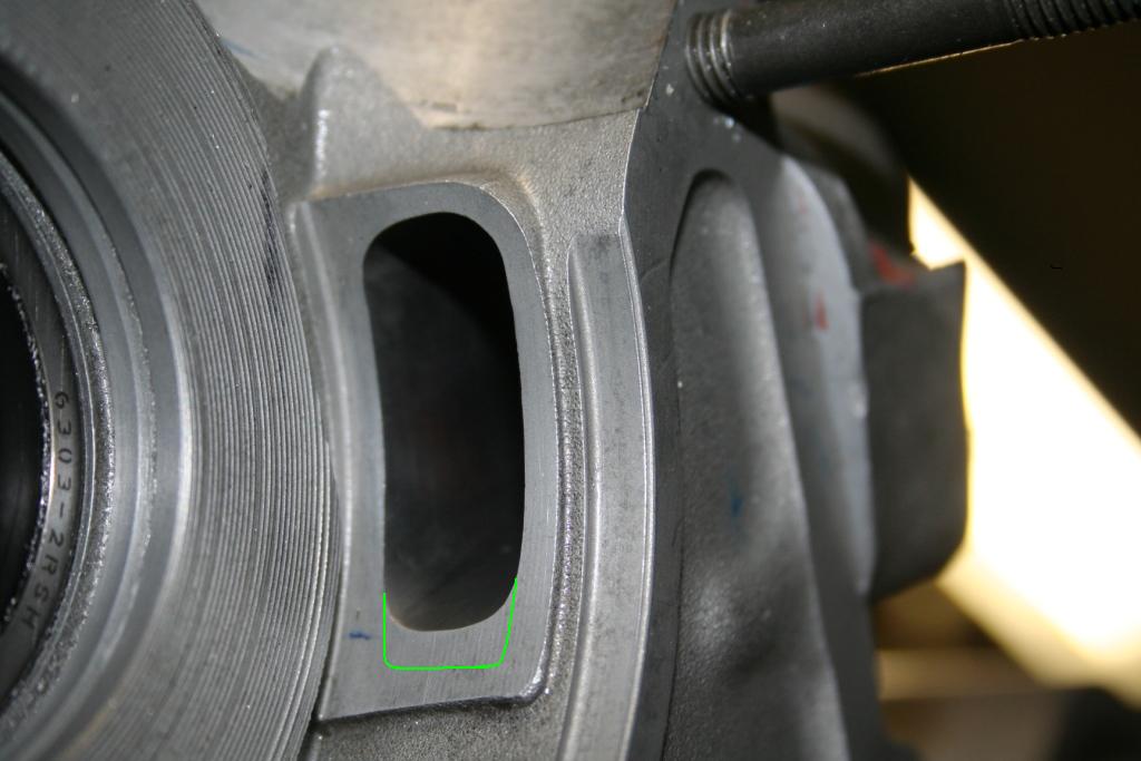

Einlass: Seitlich vergrößern, Radien stark verkleinern, Ober-/ und Unterkante
gerade fräsen. DS Fläche nach unten hin vergrößern (max 65°) um mehr Querschnitt
zu erreichen. Zu guter letzt noch das polierte mit 200er Papier anrauen.

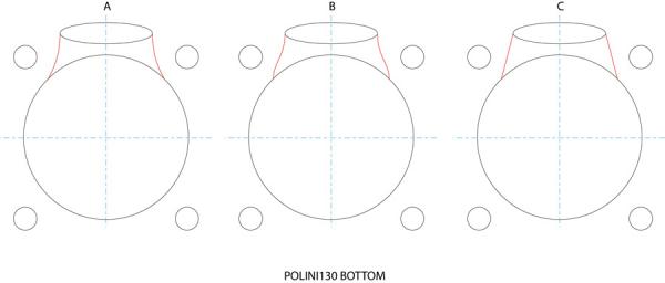

An den markierten Stellen könnte man Querschnittsverengungen vermuten. Jeweils in der "Mitte" des Kanals. Ist natürlich immer etwas schwierig auf Fotos zu erkennen.
Gemeint ist am Beispiel des Auslasses, das der wie A aussieht. Ideal wäre wohl B. Ist aber nicht immer so leicht umzusetzen. C ist auf jedenfall schonmal deutlich besser als A.
Denke auch das mit dem Setup 205° mit den angesprochenen kleinen Eckradien durchaus Sinn machen.

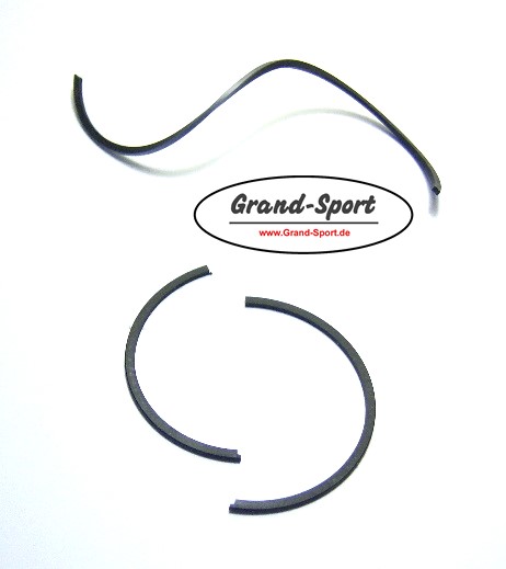

Mit den Ringen geht wohl auch mehr Breite:
Damit ist das leidige Original Polini Kolbenringbruch Thema aus der Welt.
Oben: GS Ringe für Polini/ Meteor Original Kolben
Unten: Original Polini Ring
Das Verbiegen um 180° geht anscheinend nicht nur mit den dünnen Ringen vom GS kolben.

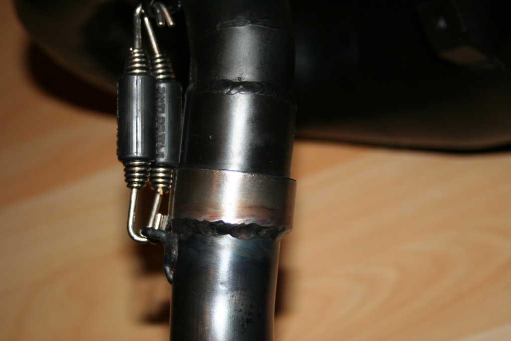

-Ring angeschweißt für einen O-Ring, da er wie sau rausgeblasen hat
