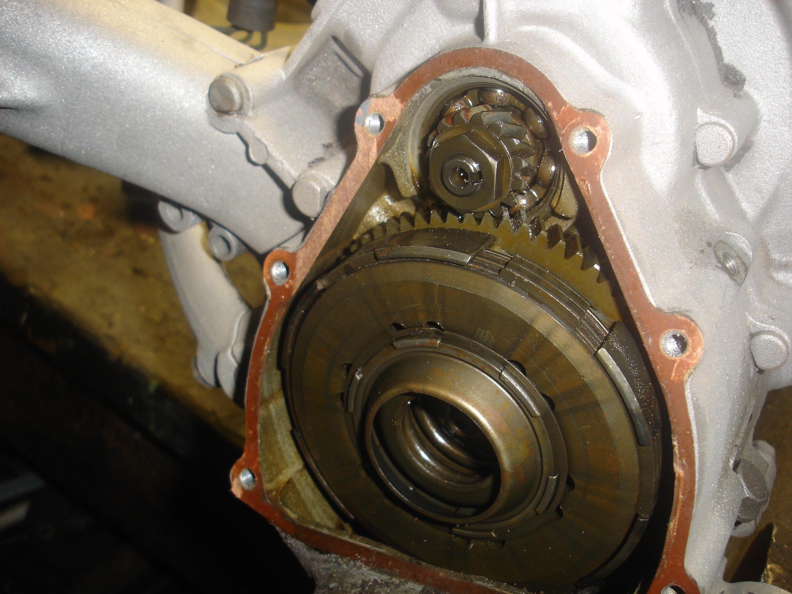

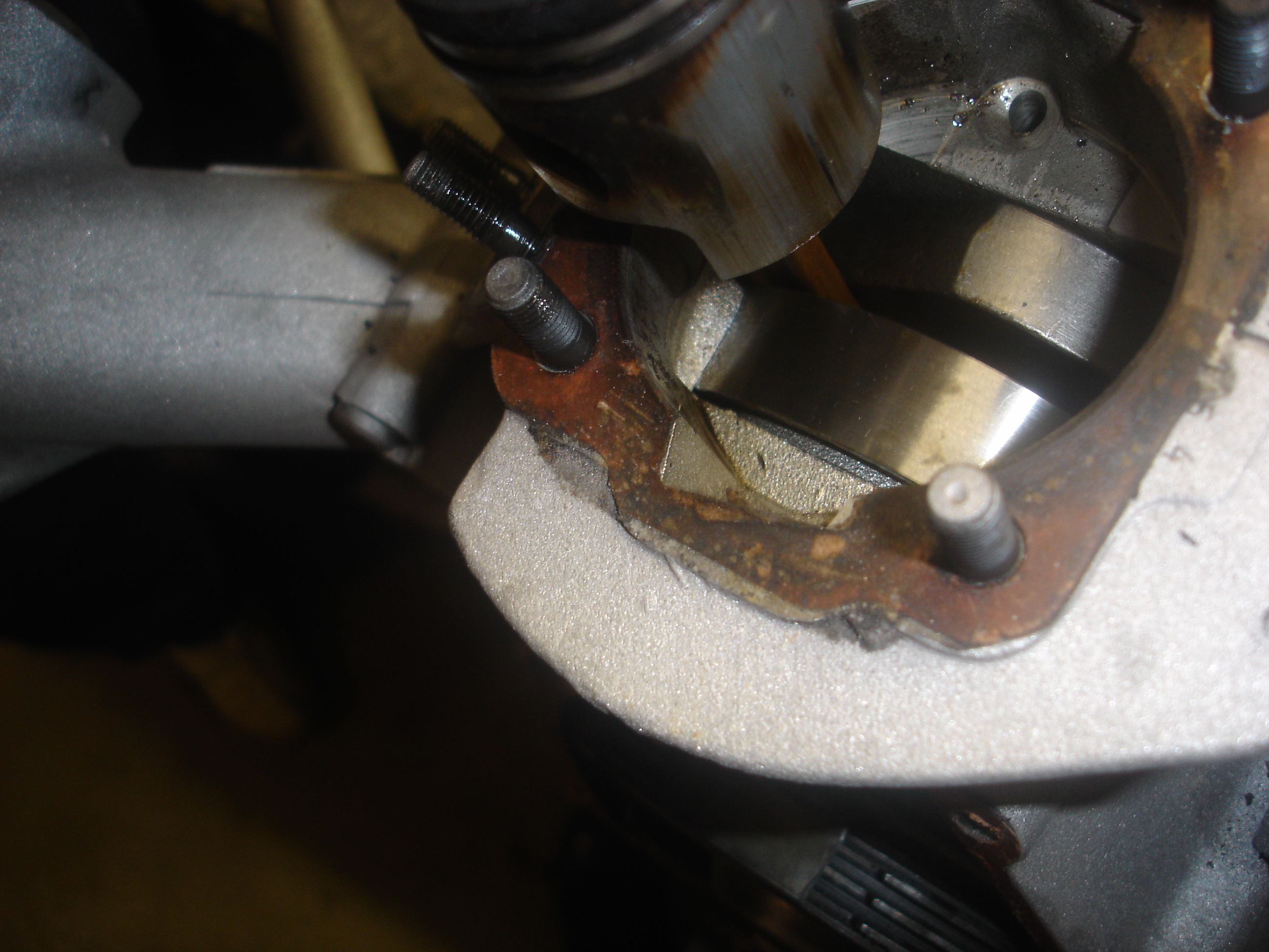

So jetzt war ich bei meinem Kumpel und er meinte, das er den motor nicht auf machen könne. das Getriebe sitz fest. Polrad lässt sich nicht drehen!! was nun???
noch ein bild
weiter Bilder
Bearbeitet von big.party
Such Dir nen fähigen Kumpel.
ja ist da noch was zu machen oder kann man den Motor aufgeben??? Ich vermute das glasperlen und abrieb dem Motor den rest gegeben haben. Der Kickstarter lässt sich auch nciht bewegen sowie der Zylinder!!!

ach du Scheiße!, des sieht so aus als ob der Motor zum Strahlen gar nicht zerlegt war :-D ***FATAL ERROR***

hmmm, ich sehe es nur verschwommen... ich würde sagen.... hmmm.... lies dir die demontageanleitung durch......
das sich da nichtsmehr dreht liegt auf der hand wenn man sich das hauptwellenlager anguckt! soll aber nicht heißen dass man den motor nicht gespalten (gewalt und zerstörungsfrei (mal abgesehen von dem was jetzt schon zerstört ist))bekommt. einfach alles was äußerlich mit den glasperlen verdeckt ist so gut wie mögich abspülen und dann krichste (oder dien kumpel) den schon gespalten!
