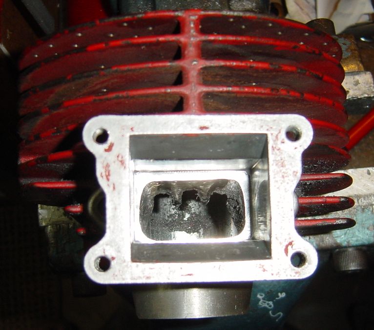

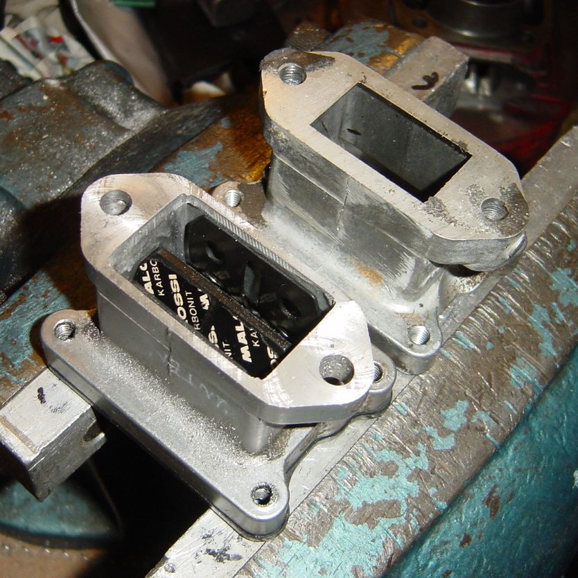

so, anbei mal zwei Fotos des derzeitigen Standes.. Gehäuse ist soweit feddich, soll jetzt erstmal plangefräst und ausßen gestrahlt werden, danach poliere ich noch die Flächen der ÜS...
zum Einlass hätte ich gerne Meinungen bezüglich der Größe... Reicht das nun so bei meinem derzeitigen Setup? Wenn der Kolben in UT steht, sind alle Boostportlöcher offen, also die Zähne verdecken sie nicht. Wenn alles so in Ordnung ist, gehen die beiden nächste Woche zum drehen/fräsen

überströmer reichen locker, beim einlaß gehen noch sicher 1,5 mm in allen richtungen. die innenwände sollten gerade in den zylinder verlaufen.
alles klar, dann werd ich mich da nochmal dran machen. kannst du nochmal was zu der schwergängigkeit sagen?
die innenwände des ansaugstutzens ohne diese knicke am ende. also schön ausfeilen mit ner flachfeile und die verbleibenden 1,5 mm dichten dann. aber das reicht. so:
vielen dank für die auführliche antwort und die fotos. werd mich da nochmal dran machen und dann bilder hochladen.
mfg basti
am cylander musste natürlich auch noch anpassen, schon klar.
