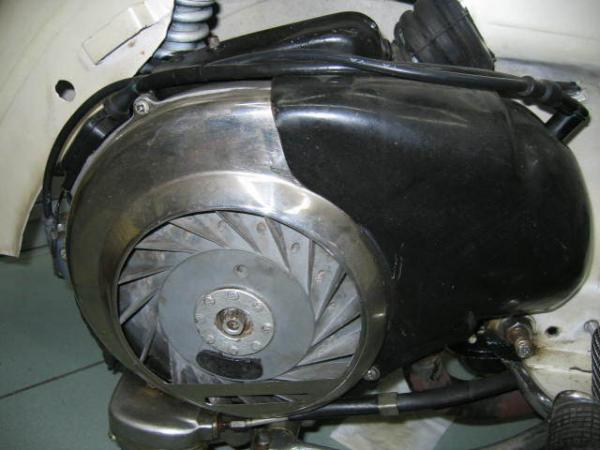

Ich würde nicht annähernd das bezahlen, was der Verkäufer sehen will. Ist wohl eine VL, also eine Lampe oben mit ordentlich verbasteltem Potenzial. Allein die Traversenschraube spricht ja schon Bände? Die Lenkkopfschraube ist ja auch geil. Ein grob zusammengeschustertes Teil.
Bearbeitet von Motorhuhn
vermutlich Vietnamesenschrott => siehe Zubehör, Lenker, Kabel/Seilzugverkleidung, Bajaj-Motor......Lenkschloss!

Pff, 2800 ? ich könnte da nichtmal 1000 mit gutem Gewissen für zahlen. Aber dicke nicht.
...und wenn er mir versichern könnte das es eine echte Italienerin ist?!
Z.B. Fahrgestellnummer, Papiere, Rechnungen,...etc?!
Das ist doch eine asiatische komplett zusammengebastelte Kiste.
Und selbst wenn er es bescheinigt...Papier ist geduldig und nicht die Tinte wert, mit der es geschrieben wird.
Tauchen bei ebay ja andauernd auf....auch immer angeblich nie aus Asien....was zwar stimmen könnte bezüglich des Herstellungsortes (das ursprüngliche Chassis)....aber nicht was die 50 Jahre dazwischen betrifft.
Wäre mir keine 300 wert....wird wahrscheinlich alles auf VBC (Vespa Super) Basis sein.

Was hat das mit intolerant zu tun, dass ein LF-Motor anstatte in WF-Motor verbaut ist? Das dafür die Aufnahme der Traverse versetzt werden muß ist ja nicht das Problem, wenn ich aber die simple Gewindestange sehe (ebenso wie am Lenkkopf) darf man stark zweifeln, dass der Umbau an sich mit der nötigen Sorgfalt erledigt wurde. Scheiss auf Asiazubehör, aber das reingefrickelte Tachos z.B. auch Einfluss auf den Wert haben ist ja wohl nich abzustreiten. Mag aber ja sein, dass Dir für solche "unwichtigen" Details einfach der Blick fehlt. Deswegen muß man ja nicht andere ihr Geld zum Fenster rausschmeissen lassen.
Die gestrickte Fußmatte mit den umsäumten Rändern würde ich schon für ein Indiz der Orginalität ansehen.
Die Wasserklebebildchen hatten in den 60ér sicherlich auch eine andere Qualität und waren wahrscheinlich nicht so regelmäsig im Auktionshaus zu ersteigern.
Die Traversenschraube dürte allerdings auch den erkennenden Gutachter begeistern und eine Plakette erschweren.

dürfte ein gs rahmen sein!!!
oder messerschmit wegen der abnehmbaren backe!!!
vl vn haben keine abnehmbaren backen !!!
und a px motor ist auch verbaut!
nix mit ori motor!
rahmen ist im motorbereich geschnitten!
um das bekommst an guten restaurierten roller ohne kopfweh!!

Gegen GS spricht die dafür zu kleine Motorbacke, die Form des Bodenblechs in Höhe der vorderen Trittleistenenden und die Gepäckträgeraufnahmen. Und mich würde interessieren, wie die obere Stossdämpferaufnahme modifiziert ist. Auf dem Bild hier lässt sich m. E. etwas Abenteuer erahnen ...
Jaaa, da hat doch wer die Flex geschwungen, gell ?

Doch, absolut selten. Der erste Vespa-Motor mit 160 ccm ist - soweit mir bekannt - der der 160 GS von 1962. Ausserdem steht doch da weiter oben "1953 mit einem 150er Motor von 1960"? Oder ist das schon wieder ein neuer Roller?
Mit den auf den obigen Fotos zu erkennenden stümperhaft erscheinenden Umbauten taugt die Kiste m. E. durchaus für die Eisdiele. Allerdings nur für innen - als Deko.

Der FIN-Präfix VBB1T passt aber definitiv nicht zu so einem Chassis wie es da oben abgebildet ist. Spätestens da ist was faul. Irgendeine Fahrgestellnummer in irgendein Chassis (welches noch nicht einmal baugleich zu dem Nummernspender ist) zu transplantieren, könnte ziemlich sicher den Straftatbestand der Urkundenfälschung darstellen.
Unabhängig von den offensichtlichen schraubertechnischen Entgleisungen: Finger weg. Es sei denn, du hast eine motorlose VBB1 und irgendeine durchgefaulte LU-Vespa zu Hause und suchst entsprechende Teile ...

wieso denn, lass den sigmund doch den roller kaufen, hatte hier auch einen "beratungsresistenten" .. hat für über 3000 auch so ne "pfanne" geauft, ende vom lied, der lenker war locker, ok dachte er , den zieh ich fest, zack gewinde aus dem guss gerissen, und das mit minimalem kraftaufwand, lunkerstelle im guss eben und ein gewinde das aussah.. nein, nein...... habe das bei meiner lu und der acma die den selben lenker haben mit dem gleichem moment angezogen und da ging noch einiges mehr, soweit nicht genug auf der rückfahrt ist ihm bei voller fahrt der vordere stossdämpfer abgefallen, klassisch auf die nase gelegt natürlich, seitdem steht das ding.. von elektrik und losen zusammengezwirbelten kabeln und dem schlecht, wirklich schlecht und absolut realitätsfremd gefertigtem lenker ganz zu schweigen ( bremsaufnahme und sonstiges ) ...alles andere ist es garnicht wert aufzuschreiben weil ich dann morgen noch hier sitzte... also meischter, kauf das ding.....
