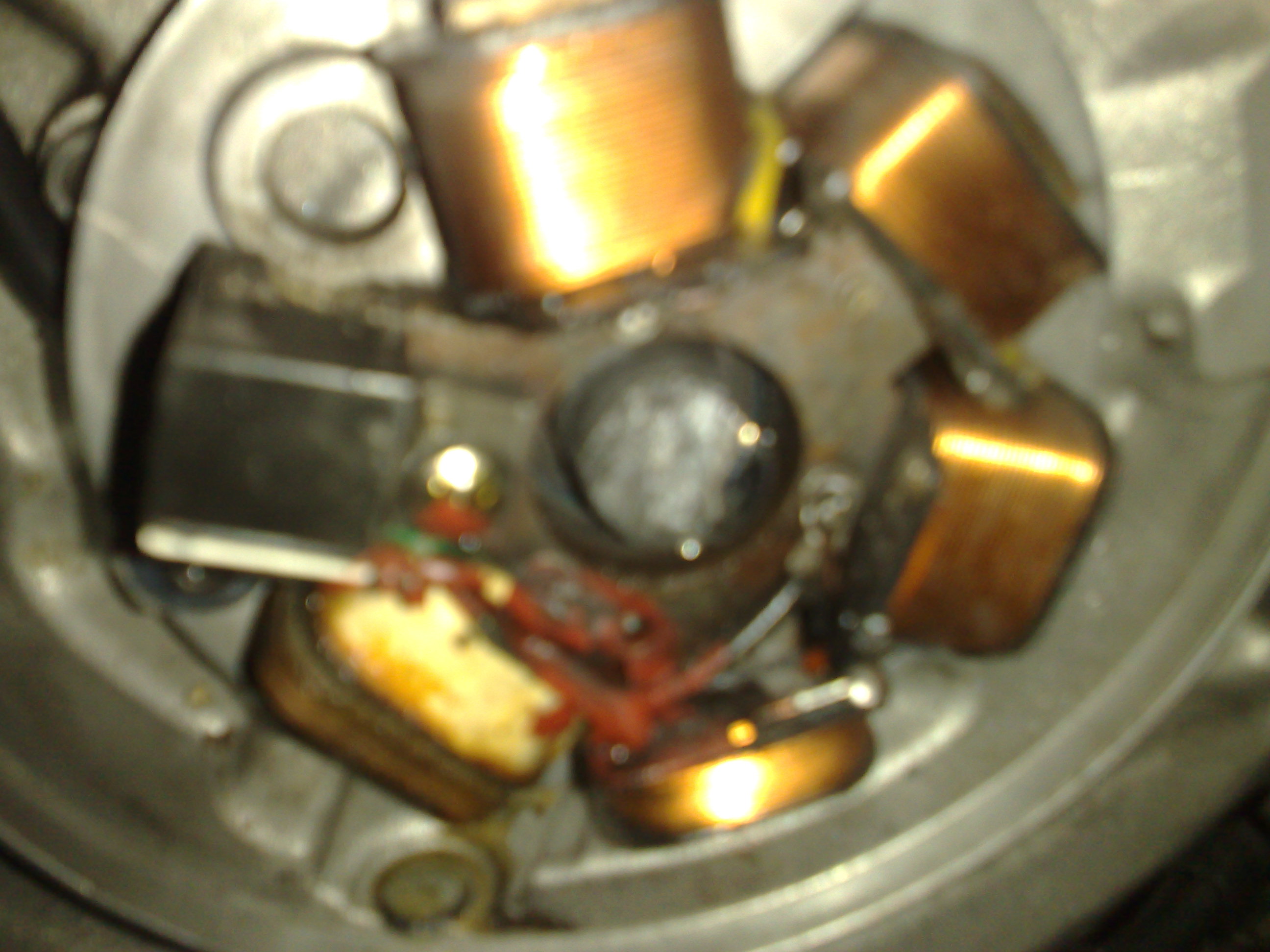

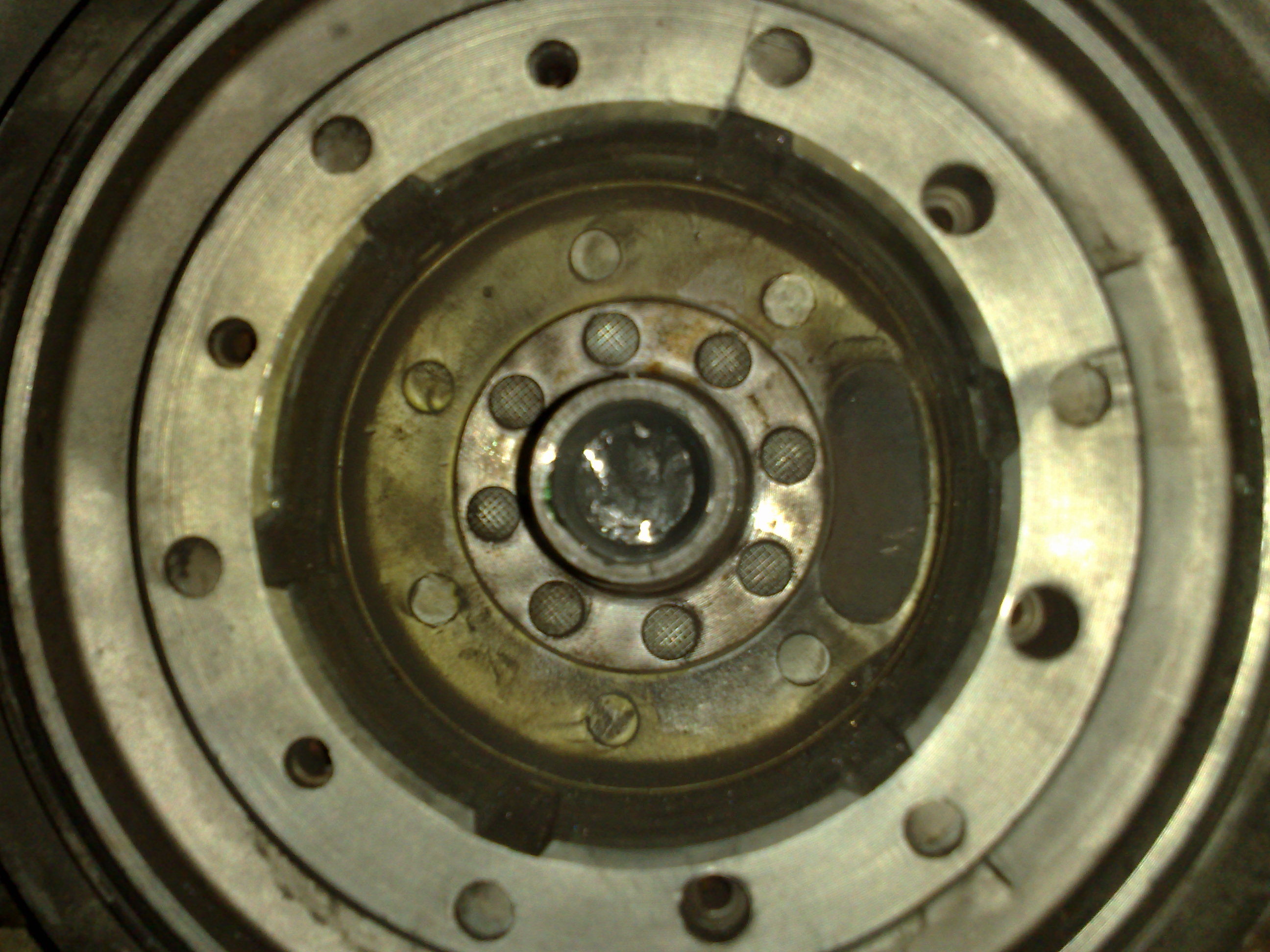

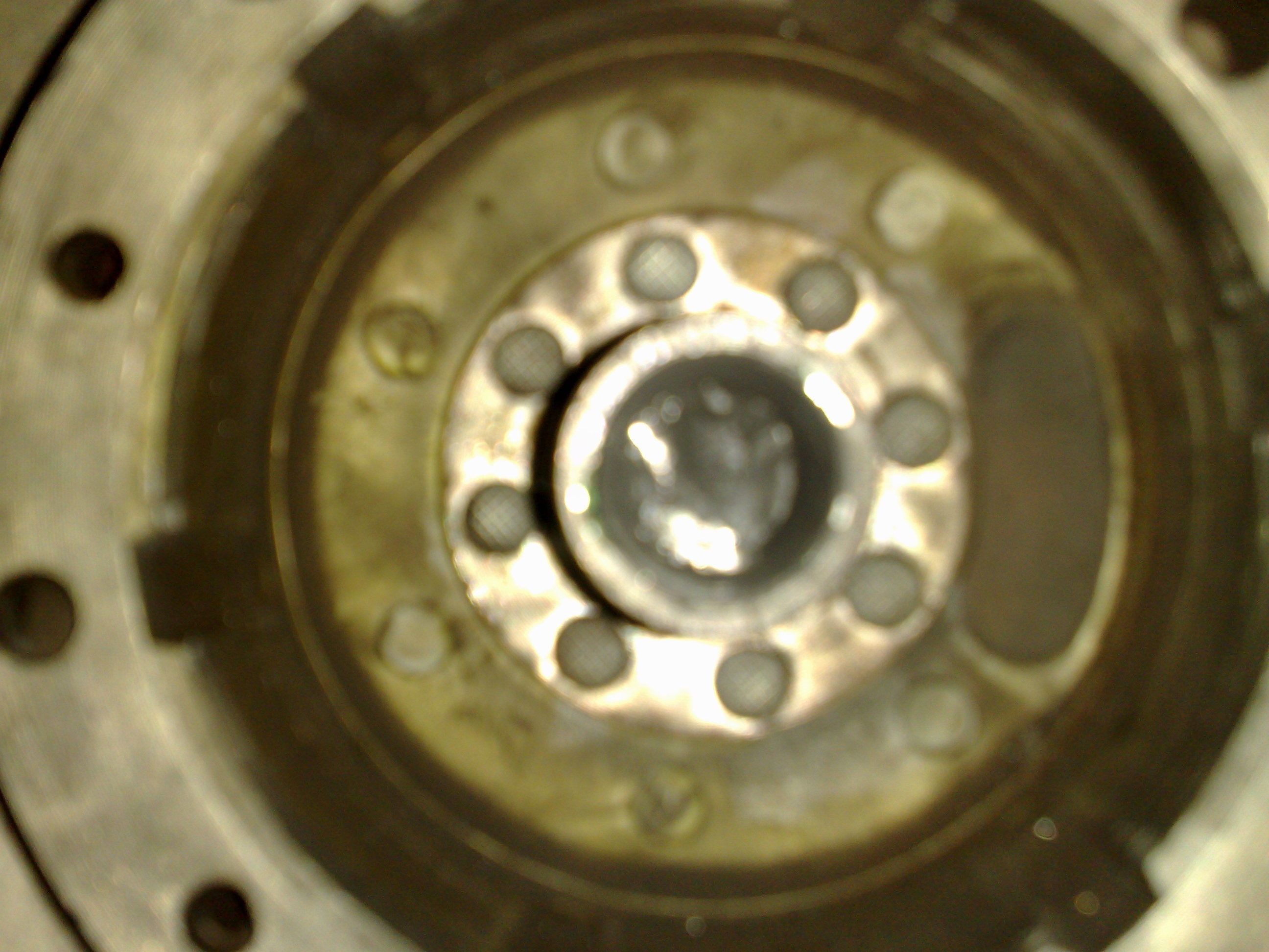

habe letztes Jahr eine Mecuer Langhubwelle auf Px200 gefahren: verdreht. Drehschieberplatte hinüber. Diese Jahr Mazzuuchelli verbaut-> und gestern siehe da beim beschleunigen ein böses Pfeifen und das Hinterrad hört auf sich zu drehen. Ich habe keine 200 km auf dem Motor mit der Welle. Die Jungs da unten sollten mal die Finger von Rollertuningteilen lassen. Teile zu produzieren und an amore zu denken anstatt Kurbelwellen zu prodzieren funktioniert halt nicht. Ich versuche es nun halt mit der Originalwelle und mach sie ein bißchen schärfer. Außerdem finde ich unter modernen Produktionsmethoden >100 euro für eine Welle nicht unterbezahlt, im Gegenteil.
