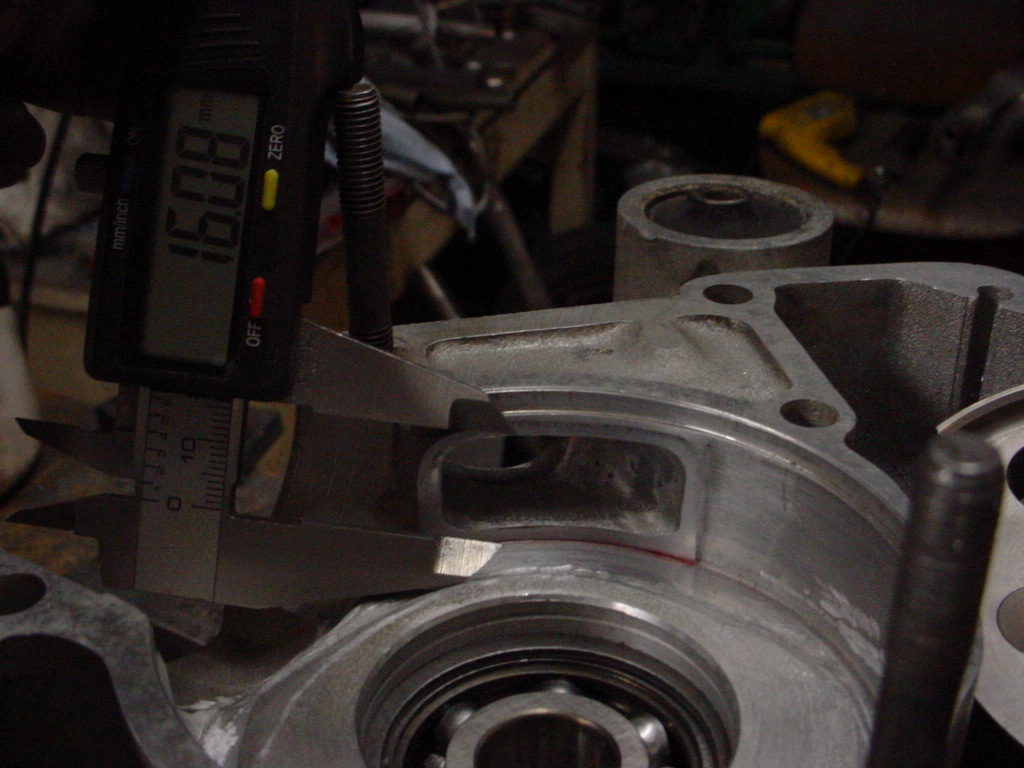

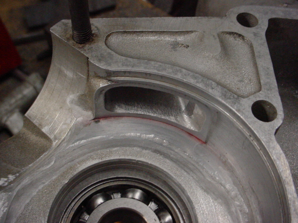

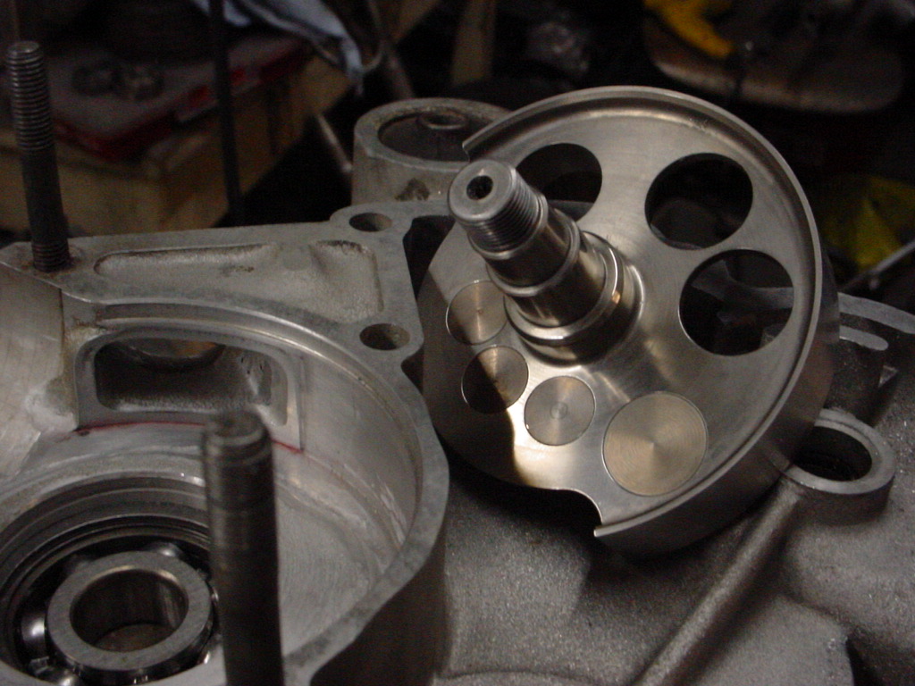

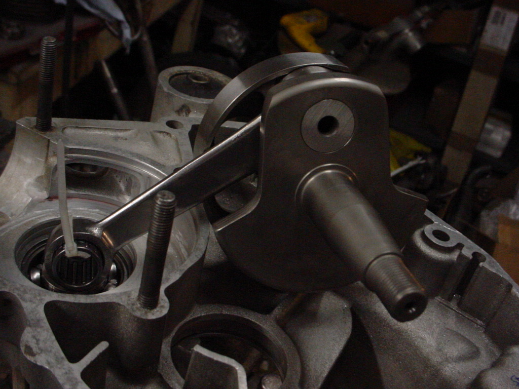

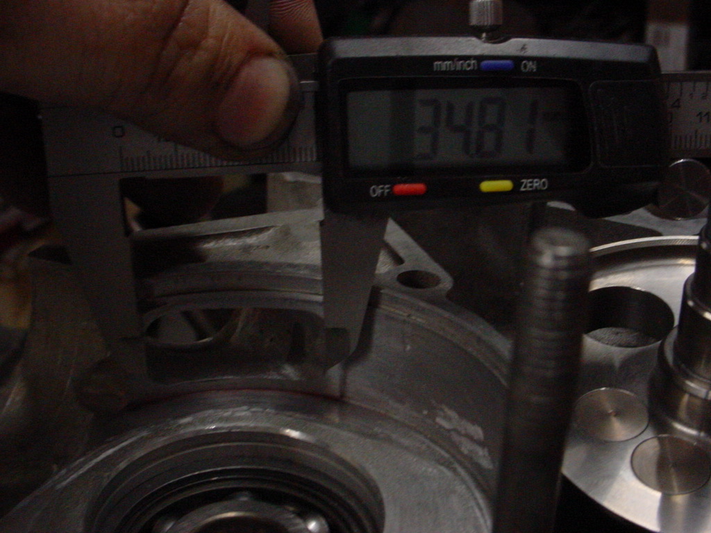

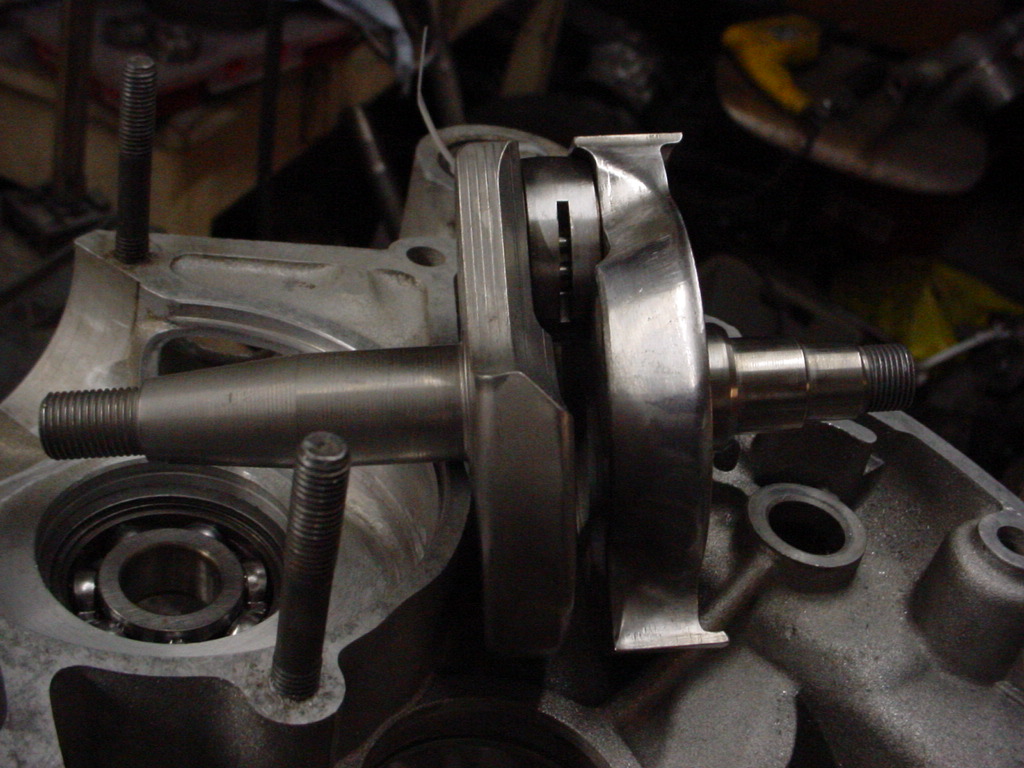

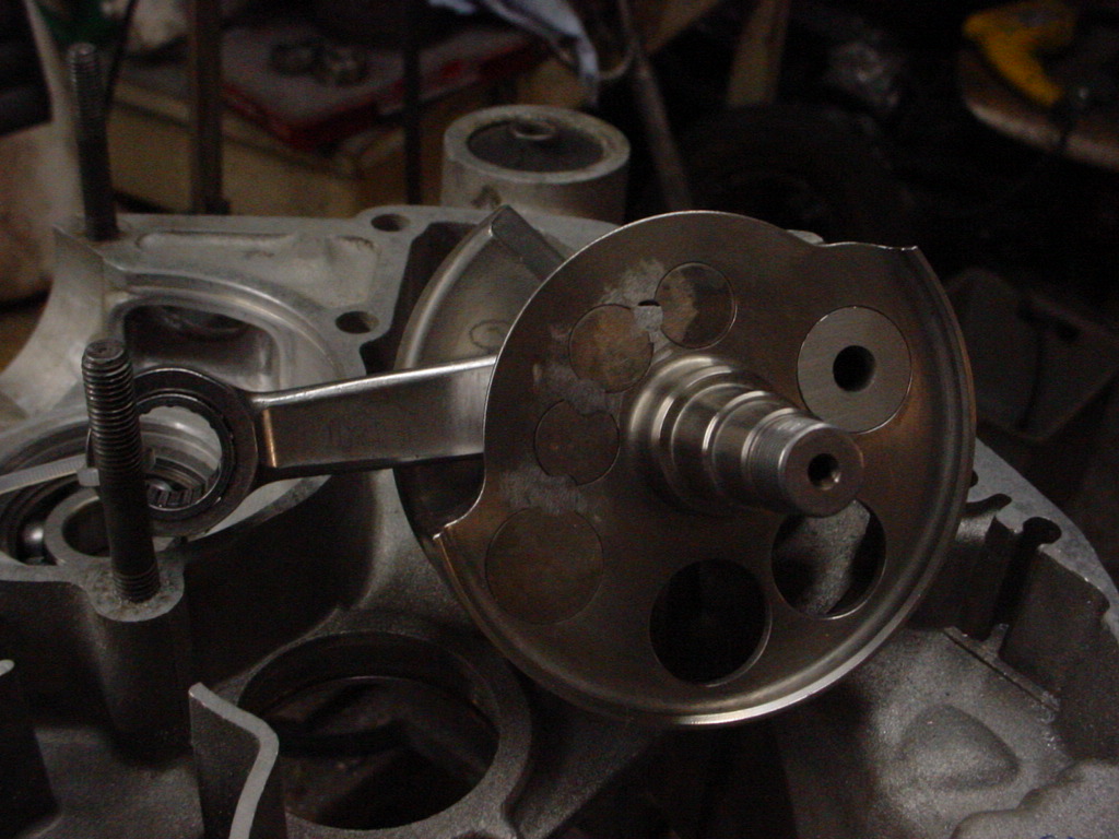

Mit ca. 1 jahr verspätung ist nun endlich der erste 54er drehscheibermtor zum weiteren aufbau fertig...
Eckdaten:
54 Hub, 105mm pleuel. drehscheiberwange 2mm breiter als normal...

@brosi... ich finde für einen richtigen altagsroller nen drehscheibermotor mit polinizylinder und franzauspuff immer noch sher sexy... wenn es gelingt mit der welle so nen motor in ne 24PS region zu schiessen dann wäre sowas natührlich echt geil...

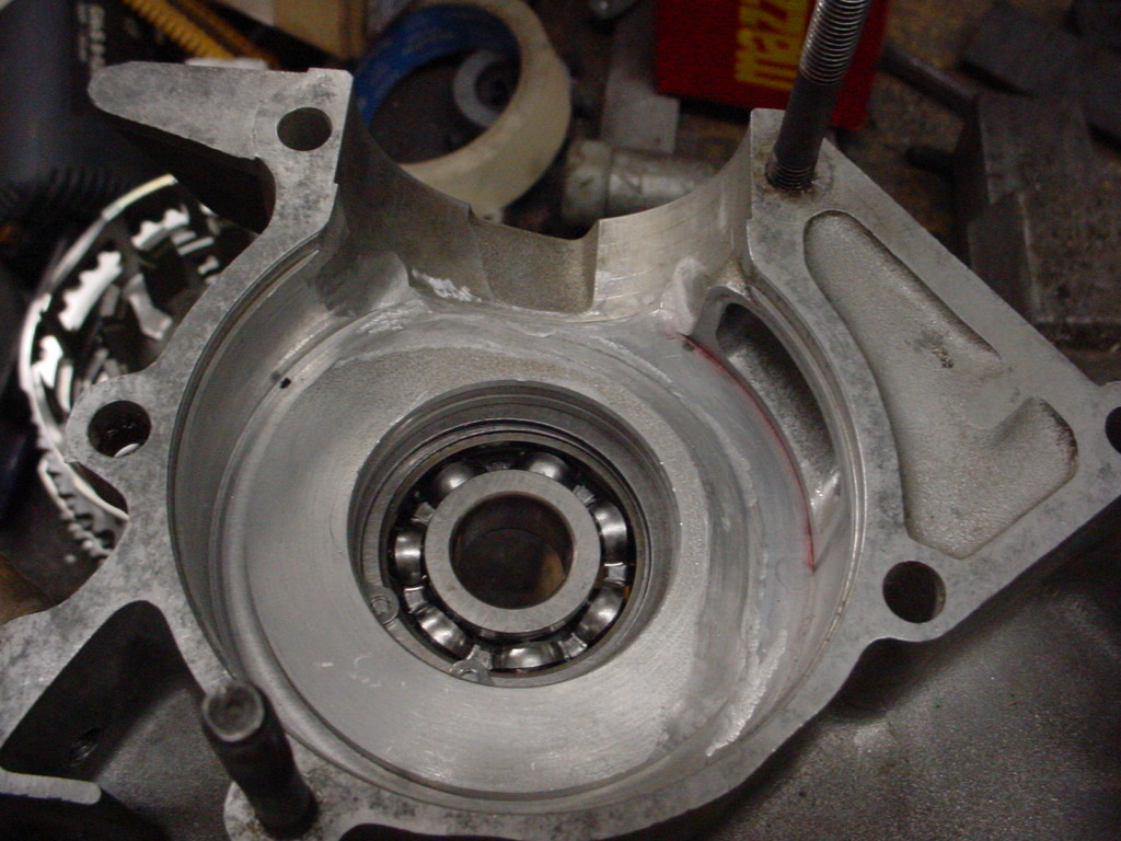

Was liegt denn da in Bild 4 im Hintergrund? :-D
6 scheibenlammygedöns für meinen RB motor....

nein, nicht für mich. ist von tom für tom, und ich kriege netterweise eine welle und einen block ab.

Nur hab ich ne Frage ,so als Anfänger, muss der Drehschieber nicht ein wenig hervorstehen ?
ich dachte immer hierbei wäre die schwierigkeit gewesen nen ds mit 54 Welle zu bauen ?

?? was muss vorstehen ?
ist ne eigenbauwelle und ein komplet nachgefrästes gehäuse... 55er DS ginge im übrigen auch noch :-D
