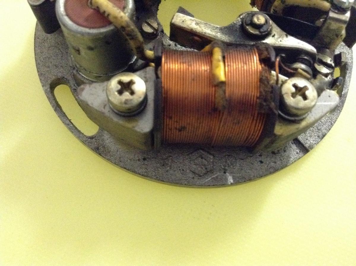

Aloha, ich habe bei der Revision meines sprintmotors zwei verschiedene kontaktzündündungen gefunden... Sind die grundsätzlich gleich von der Funktion? Rein optisch sind die spulen und die grundplatte mit den Emblemen unterschiedlich die unterbrecher sind gleich.... Da bei beiden die unterbrecher recht schlecht aussehen, hab ich mal in den Tiefen der teilekisten gewühlt und mir die unterbrecher an den sf zündungen angeschaut, sind die tatsächlich baugleich mit den lf oder täusche ich mich? Da hätte ich nämlich noch einen recht guten und dann würde ich die einfach tauschen.
Schaut euch doch mal die Bilder an, sind die zündungen gleich, sprich egal oder ist eine davon jünger ....?
