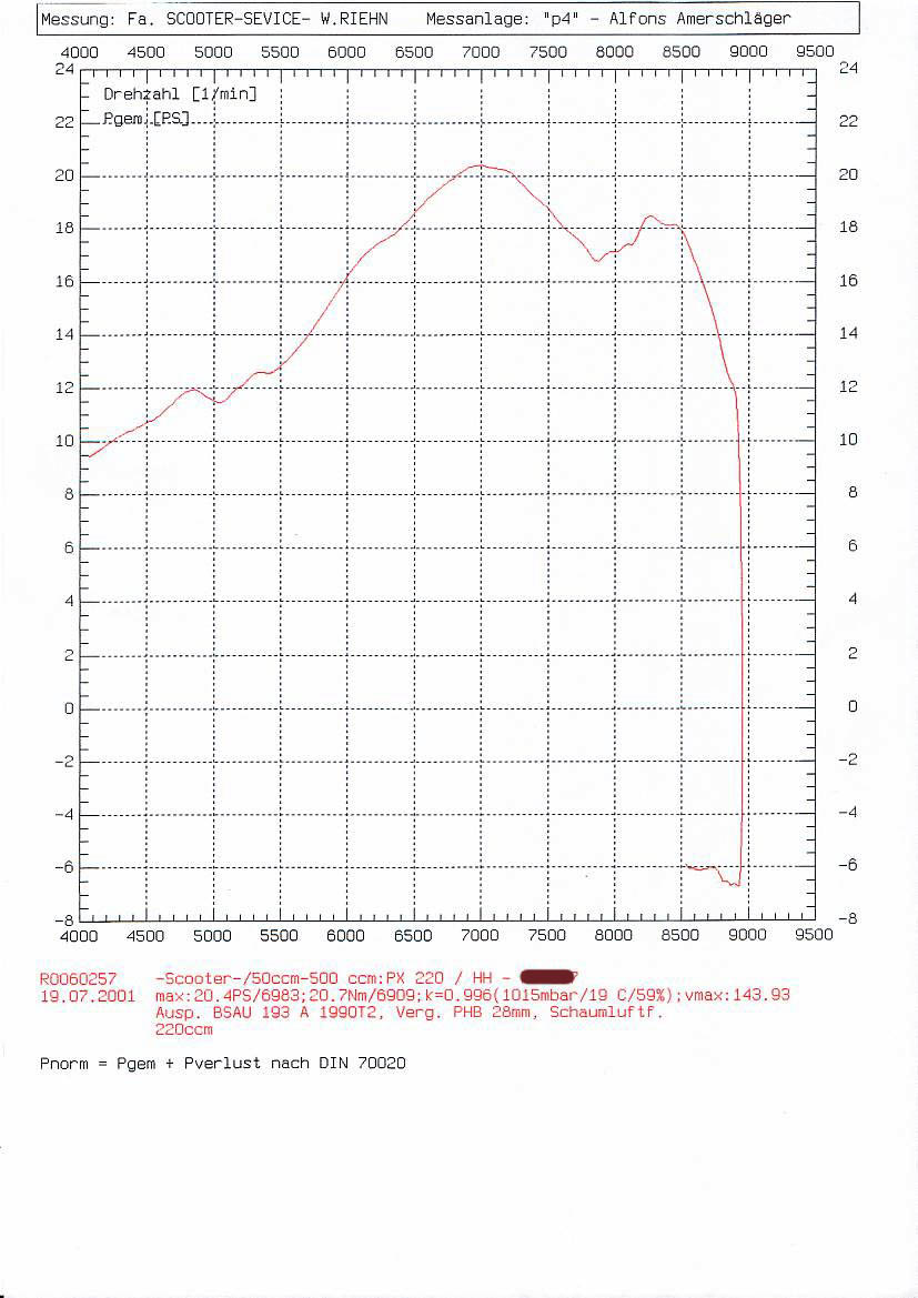

die kurve hier ist evtl. nicht ganz so aussagekräftig da bei dem prüflauf leider erst ab ca. 3500U/min gemessen wurde... aber u.U. hilft auch sie weiter:
polini208, SIP-edelstahl, serienwelle unbearbeitet, angepaßte kanäle, sck-zentral-zylinderkopf, phbh28 auf drehschieber... zylinder ist unbearbeitet
prüfung erfolgte im dritten gang...

polini 208, sck-zentralkopf, angepaßte kanäle, mazzudingsdarenwelle, phbh30 auf drehschieber, jl-alt:

Mir fällt auf, daß hier alle Kurven einen deutlichen Einbruch bzw. Abflachen im Bereich zw. 5t und 6t rpm aufweisen, was eig. (zumindest das Ausmaß!) für manche Anlagen eher untypisch ist!

@ Sedor: ich denke, du solltest eine größeren Gaser nehmen, und Nadel sowie HD etwas Augenmerk schenken. Trotzdem sehr aufschlußreiche Kurven, wobei mir zwei Dinge ins Auge stechen:
Zum einen ist (untere Kurven) erkennbar, daß das Drehmoment ab 4000rpm deutlich abnimmt, bis Leistung und Moment bei genau 5000rpm ein Loch haben, bevor der Motor zu "beißen" beginnt. Andererseits hast du eine etwa 2000rpm breites Overrev.Potential mit starken Löchern. Dies kann einerseits am Kopf/Zündung liegen, aber auch an nicht paßender Nadel/MR und (ev. zu magerer) HD (im Übergang klappt da was nicht).
