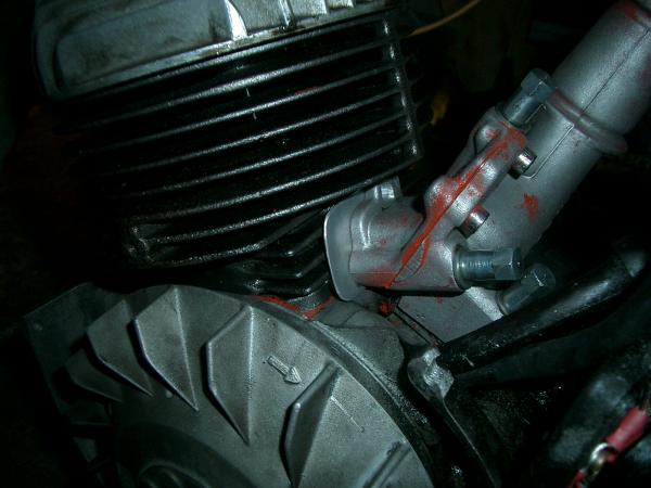

so sieht der kasten aus;-) noch nicht ganz fertig, wie man sieht...aber habe jetzt endlich jemanden gefunden, der da mit ehrgeiz hand anlegt!! grüße von hier aus an den kobold :-D
also ich denke in einem monat ist das ding bei mir im motor, wenn alles klappt! bis dahin gibbet aber sicher schon raubkopien, da auch eine hand voll dritter in besitz meiner zeichnungen ist. news wenn erste fortschritte.
Ich will nicht raubkopieren - aber an schenkkopieren waere ich sehr interessiert. :-D
So unter uns DoAs-Enthusiasten.
M :-D

so, wie es aussieht wird nächste woche mit den ersten fräsarbeiten begonnen...ab da dann noch son monat oder eineinhalb denk ich, dann wird die "kiste" fertig sein. weil ich aber bald urlaub habe und auf besseres wetter hoffe, will ich nicht weiter auf das gefährt verzichten, der kobold, my man, hatte mich gestern gefragt, warum ich nicht einfach ein membranenplättchen aus metal/blech o.ä. verwende, um das prinzip des doppelansaugers in meinem falle haltbar zu machen gibt es ja auch so zu kaufen...wusste ich jetzt auch nicht genau, warum man/ich das nicht macht/mache...?! also an dieser stelle die frage an euch, warum mache bzw. hab ich das nicht gemacht bzw. ist es unsinn? habe natürlich keine lust meinen gs-kolben zu schrotten, falls dieses plättchen auch brechen sollte, würde wahrscheinlich das loch, welches vom plättchen verdeckt wird, nicht so bannig groß machen. will eben nur ein wenig fahren, da die kiste mittlerweile schon wieder ein paarmonate steht.

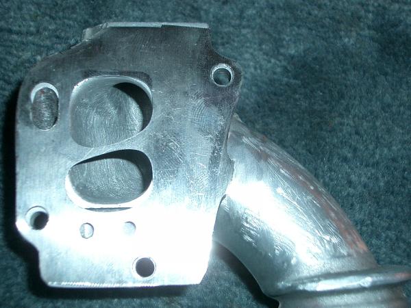

anderes problem: eines der gewinde am gehäuseeinlass ist schon gut ausgenudelt, größeres gewinde wollte ich eigentlich vermeiden. ist da genug fleisch richtung motorinneres um das gewinde etwas tiefer zu schneiden? s0 ein bis zwei cm würden ja schon reichen...
tipps and titts are welcome. :-D
grüße j.
edith fügt noch bilder von den löchern ein und hofft, dass sie nicht kleiner sein müssen, damit ein metallplättchen nicht bricht...
Bearbeitet von karren77
Also ich hatte das prob auch schonmal mit dem ausgenudelten Gewinde aber ich denke die sauberste und auch einfachste lößung ist da ein helikeul reinzusetzen hat bei mir immer funktioniert!! Mit dem Fleisch zum kurbelgehäuse weiß ich nicht aber an der großen hälfte ist so wie ich mich erinnere eine gußverstärkung für das eine gewinde dran das kannst du als anhaltspunkt verwenden (glaub ich ist halt auch wieder ne weile her)
Aber könntest du mal n komplettes bild reinsetzen wie du dir den stutzen zurechtgebogen hast?
Greetz Achim
(Ps. bin am überlegen ne membran vor der teilung der ströme reinzusetzen)
Greetz Achim
hi achim,
also an den beiden dichtflächen, da wo die beiden teile des stutzens zusammenkommen, hab ich was weggenommen und an der dichtfläche zum zylinder gabs ne distanzplatte/plättchen...weiß jetzt nichtmehr genau, wieviel ich abgenommen hatte, eben soviel, dass die distanz perfekt rein passte, vorher mit dem guten pythagoras natürlich berechnet. diese maßnahmenn hatte dann schonmal zufolge, dass die bohrungen bisschen was tiefer kamen (tiefer mussten sie bei mir, weil ich auf gs-kolben umgestiegen bin, vertikale verschiebung des zylinders nach unten war bei mirsomit 3,5mm...), den rest hab ich dann einfach gedeixelt, indem ich die zwei bohrungen für die befestigung am zylinder etwas nach unten ovalisiert habe, praktisch langlökkers;-) passt wackelt und hat keinen mm luft mehr, würd ich sagen...das ist echt ein gefrickel, alles was man macht behindert wieder irgendwas anderes oder man muss aufpassen dass man nicht irgendwo durchbricht oder die schraubenköpfe nachher noch platz haben oder das zwischenblech, wo das membranenplättchen drauf ist, noch passt durch die planung der dichtflächen bei der hochzeit von ober und unterteil....all so sachen erleichtern einem nicht wirklich sein vorhaben, aber gelohnt hat es sich alle male, ich war ernsthaft geschockt, als ich den "karren" das erste mal gayritten bin;-) sonst hätte ich mir auch nicht den streß mit dem super-mega-tollen-future kasten, der ja in mache ist, ausgedacht.
wie sieht es nun aus mit einem blechplättchen anstelle des carbonzeugs? hat da wer negative erfahrungen gemacht? ist eben blech auf blech. macht mir irgendwie kopfschmerzen...genauso wie die sache mit der etwas ausgenudelten gewindebohrung im block...
gruß j.
