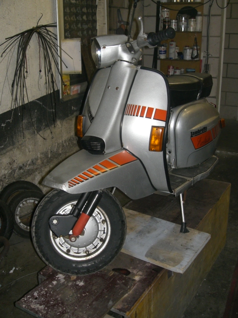

hier mal mein stand der dinge. ist noch nicht ganz, aber fast :thumbsdown:Mein Link
ihr dürft auch schimpfen
schaut schon mal sehr nett aus. die farbkombi gefällt mir.
- das spanische (richtig oder?) kaskadenemblem gefällt mir nicht, hat aber seine berechtigung.
- hupenabdeckung und splashplate sind mir zu blingbling. weiß würd mir besser gefallen.
- um die SX200 linie weiterzuführen hättest du auch die LTH bremse mit der scheibenbremstrommelhälfte nehmen können. würde perfekt zu deiner kiste passen IMHO. trommel ist auch nicht lackiert.
- die roten gaitors sind gewöhnungsbedürftig (aber ich hab ja auch rote bubble griffe auf meiner ansonsten optisch originalen weißen TV). in verde mela wird man die wahrscheinlich nicht herstellen können so auf die schnelle. wäre aber sicherlich geil. clauss vielleicht? aber ich glaub der macht nur in hartem plastik.
- der graue spritzlappen hinten würde ihr sicherlich auch noch gut stehen
- von der schalldämpferhalterung von JL bin ich nicht so begeistert. scooter loopy john macht da eine bessere version
- kicker steht zu tief finde ich, ausserdem fehlt der gummi (aber das merkst du eh gleich wenn du sie im schnee ankickst :crybaby: ) steht der schon am auspuff an?
- kuluhebel kleine kugel, bremshebel große kugel - könnte man anpassen
- sitzbank gefällt mir sehr - der schriftzug in verde mela wär das tüpfelchen am i - aber das ist wahrscheinlich schon zu viel M210-like
das war jetzt absolut kein geschimpfe, mir gefällts. würd sowas jederzeit durch die gegend fahren wollen. aber halt 1-2 anregungen aus meinen letzten restaurierungen zusammengetragen die ich gerne selber besser gemacht hätte. bleibt nur noch die frage: TS1 oder nicht? :crybaby:

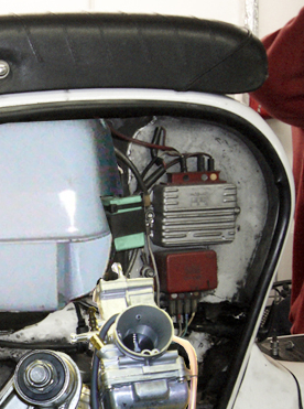

also den 12er tank samt toolbox. kein problem, da gibts lösungen bzw. ansätze:
1. 12er tank ohne toolbox, dafür mit aprilia RS airbox. werkzeug/öl-fach links hinten neben kotflügel kommt heuer sicher noch auf den markt :crybaby:
2. 12er tank mit verkleinerter toolbox (so daß halt der luffi platz hat) - hab sowas für die linke seite machen lassen. geht aber rechts genauso. dann könnte man links die box auch gleich noch ein bisserl vergrössern.
3. gar kein luftfilter (mag ich persönlich nicht)
was ich noch nicht ausprobiert hab ist ob der luffi platz hat wenn man das gummiknie parallel zur fahrbahn stehen lässt.
dein ansauger samt TM35 ist eh die am schmalsten bauende lösung mit dem meisten platz zur backe. da lässt sich sicherlich was machen.
ich persönlich hab 2x lösung nr. 1 in verwendung. ich mag die reduzierte geräuschentwicklung.
Maex, das Thema s.o. ist irgendwie an mir vorbeigegangen. Gibt's davon Bilder? :thumbsdown:
Was ist mit diesen indischen, in Fahrtrichtung rechts abgeflachten GP-Toolboxen, wo der ganze Elektroschrott (Regler, CDI-unit, Blikrelais) montiert ist?
Reicht der Platz zwischen Haube und Toolbox-Seitenwand für einen Filter, wenn der Elektroschrott nach hinten in den Rahmen umgesiedelt wird? :crybaby:

das thema ist nicht an dir vorbei, das wurde bisher (glaub ich) nur noch nicht erörtert. ist mir halt grade eingefallen weil ich das links schon mal so gemacht hab. bild davon? kann ich dir machen, kein thema. sollte ich heute abend hinbekommen, will eh in die halle am eisracer weitermachen.
meiner meinung nach sollte das schon reichen. gibt ja auch flache bzw. ovale luffis. ich würd aber lieber eine originale box bearbeiten. rechts weniger und links dafür mehr um den platz auszugleichen. bei meiner linken hab ich nur das überstehende teil wegschneiden lassen, damit hatte dann die WCLW kombo mit dem uni filter drunter platz beim mugello.
du kannst den linken deckel der toolbox rechts einschweissen, dann hast eine beule nach innen und massig platz für einen großen luffi.
so wie auf deinem bild sollte es aber auch mit dem kleinen sacki luffi klappen.
1. 12er tank ohne toolbox, dafür mit aprilia RS airbox. werkzeug/öl-fach links hinten neben kotflügel kommt heuer sicher noch auf den markt :inlove:
Das ding ist, ich wollte nicht ganz auf meine Toolbox verzichten...
hatte schon ein bischen was rausgeflext und wieder was einschweissen lassen... damit der TMX richtig sitzt und nicht andie Toolbox schlägt... hätte ich wohl lieber ganz verkleinern sollen.... verdammt :crybaby:
naja mal sehen wenn ich noch ne Toolbox günstig bekomme, dann mache ich mir noch eine... :thumbsdown:
Ausserdem habe ich ja nun eine Seitenhaube... nach gefühlten 10 jahren Suche :inlove:
aber ein paar Bilder mit verschiedenen Lösungen wären schon klasse :crybaby:
Wennst die Backenverschlüsse noch richtig montierts, deine leeren Bierflaschen entsorgst und die ganzen Kippen zamkehrst passt soweit alles.....sonst schaugt des ganz guad aus :crybaby:
- kicker steht zu tief finde ich, ausserdem fehlt der gummi (aber das merkst du eh gleich wenn du sie im schnee ankickst :thumbsdown: ) steht der schon am auspuff an?
das war jetzt absolut kein geschimpfe, mir gefällts. würd sowas jederzeit durch die gegend fahren wollen. aber halt 1-2 anregungen aus meinen letzten restaurierungen zusammengetragen die ich gerne selber besser gemacht hätte. bleibt nur noch die frage: TS1 oder nicht? :inlove:
1. keine ahnung ob spanisch, war so dabei. ebenso die wie die scootrs scheibe. rahmen is ein lis125
2. die gaitors sollten das rot der lufterradabdeckung und der zylinderhaube spiegeln, wohl auf den fotos recht schlecht zu erkennen
3. kicker steht am gummi vom motor an, auspuff hätte noch platz. evtl verbogen? mal kucken
4. kuluhebel wird gegen den vom scootrs in hydraulikoptik getauscht, wenn der mal irgendwo (ausser bei denen) lieferbar sein sollte
5. die farbe ist übrigends käsbohrer grün-gelb, wollte nicht den verde mela einheitsbrei :crybaby:

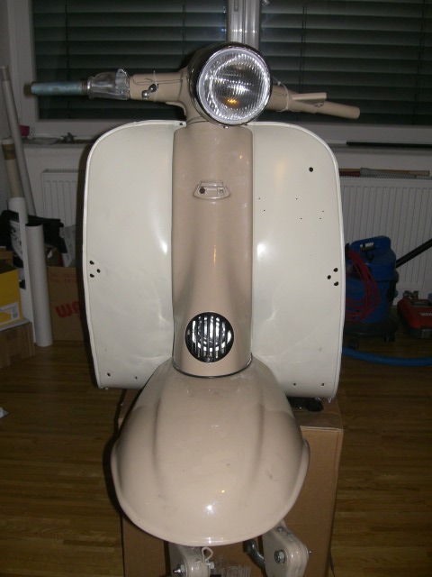

Ich suche für das aktuelle Projekt ein 1 oder 2 Serien Beinschield im akzeptablen Zustand.
Habe hier ein 2 Serien Bs mit Blinkerlöcher, vermute das es an einer deutschen dran war. Evtl tauscht ja jemand ???
post-11466-086316300 1294162842_thumb.jp
Swissi hat ein traumhaftes schweizerisches O-Lack-Beinschild im Angebot.
Ist aber aufgrund der geringen Verfügbarkeit nicht ganz günstig, wenn ich mich recht entsinne... :thumbsdown:
