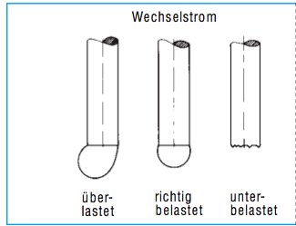

ne goldene wird zum DC-Schweißen Spitz geschliffen, und bei AC bildet sich wie dei den Grünen ne Kalotte...
durchmesser 2,0 passt im allgemeinen
Rein-Wolframelektrode Typ W grün
Reinwolframelektrode für den Einsatz im Wechselstrombereich insbesondere zum Schweissen von Aluminium, Aluminiumlegierungen, Nickel und Nickellegierungen.
Lanthanoxid Wolframelektrode Typ WL15 gold
Die neuste Entwicklung einer strahlungsfreien lanthanisierten Wolframelektrode.
Die Elektrode der Zukunft. Einsetzbar im Gleich- und Wechselstrombereich.
Die WL 15 Gold, erhielt im Test sehr gute Noten für: Zündfähigkeit, Standzeit, Strombelastbarkeit, Umweltverträglichkeit und ihr sehr gutes Preis-Leistungsverhältnis.
