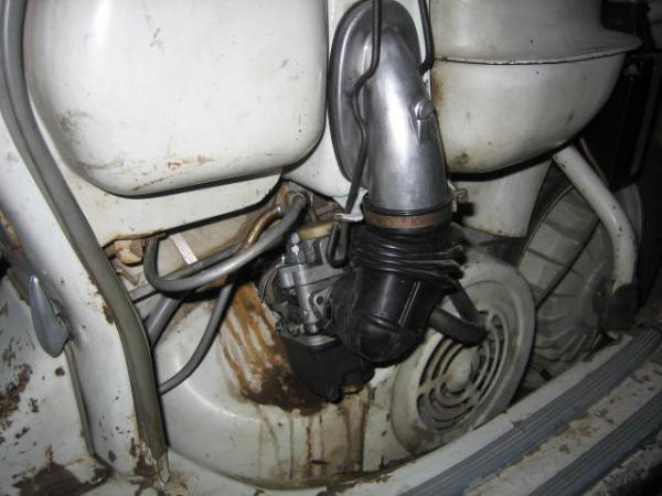

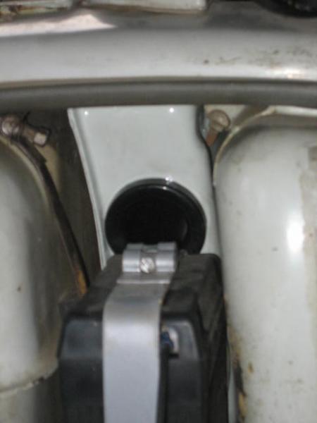

Sorry wegen des schlechten Bildes, aber mehr gab die Cam ohne Blitz nicht hair. Ergebnis mit RS125er AirBox (unmodifizierten Tuben 2x28 / 90°) an 30er TMX: Kein Schnorcheln, kein Siffen. Nur noch Auspuff-Bollern. Untenrum leicht fetter bedüst (Schieber), obenrum runtergdüst (HD): gefühlt mehr Drehmoment untenrum, gemessene 700 rpm mehr obenraus. Das ganze gebraucht mit frischer Filtermatte für einen Zwanni aus der Bucht einfach P'n'P an Stelle der TB zwischen die Hauben geschoben. Sitzt minimal "klemmend" (oben/unten) :-D
Edith ergänzt: Unten Manschette "hinter" TMX-Trichter, worüber der PX-Schnorchel ordentlich klemmt/dicht sitzt. Oben Alu-Lüftungsbiegerohr in PX-Schlauch (nur gesteckt). Anderes Ende auf Klemm-Endstück/Manschette. Das ganze in die Airboix und da die Kabelschelle drum.
