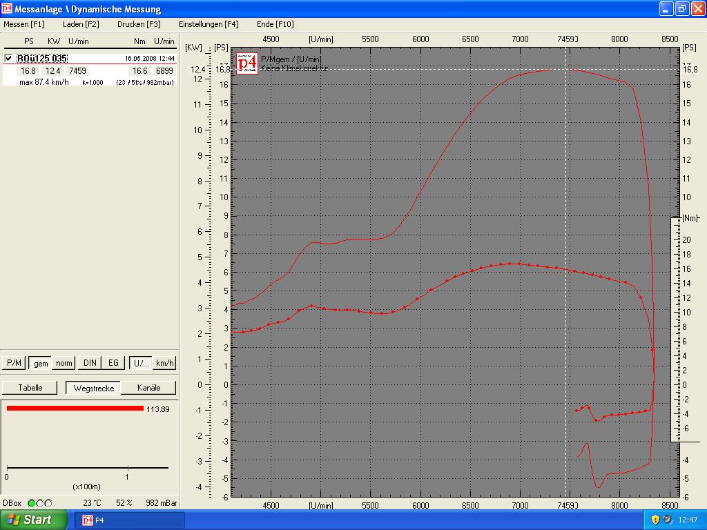

Ok und nun?
Was kann ich machen das da mehr amliegt? Die ÜS sind sehr sauber gearbeitet und auch groß genug denke ich, liegt da viel am puff? Mit vergaser einstellen komm ich da auch nicht mehr recht viel weiter
Der zylinder ist unbearbeitet aber da müsste doch trotzdem viel viel mehr gehen oder?
Oder soll ich da noch was machen steuerzeiten auslass etc.
Ich will den zylinder nicht bis zum ultimo ausreizen soll ja auch halten aber so 20 sollten es schon werden

Wieviel Quetschkante? Zündzeitpunkt? Meine Quattrinis hatten beide ca. 128°/184° plusminus 1° (auf zwei verschiedenen Blöcken mit 1,1 mm Quetsche und dickster FuDi ). Das sollte erstmal für Leistung reichen. Koso 28 mit Luftfilter ? Sonst ist die HD auch schon wieder eher klein...
Edit: die 16° Vorzündung wie auf dem Beipackzettel funktionieren bei mir ganz gut.

Also wenn ich mich recht erinnere hatte ich das mit dem Hammerzombi auch mal auf der Rolle. Setup ähnlich, HP4 mit 15Grad Vorzündung, Zylinder unbearbeitet 28iger Koso. Im Vergleich warens dann:
PM ->18PS
HZ ->20PS
Franz ->22PS
Leider hab ich die Kurven nicht mehr, ausser die vom Franz. Die müsste weiter vorne im Topic zu finden sein.
Hi so hab den motor jetzt mal nochmal teilzerlegt.
Steuerzeiten gemessen. Allerdings kommen mir die spanisch vor.
188-189 Auslass
130-131 ÜS
hab sie 4mal gemessen und immer die gleichen ergebnisse bekommen. Naja bis auf das eine grad.
Quetschkante auch gemessen. Mit der lötzinn methode.
Hab da laut diditaler lehre 1,05 mm
passt das zusammen?
Gruß Striker

Fahre 18° mit Vespatronic. Ansauger würde ich weiten für was grösseres, Auslass natürlich dann auch dementsprechend.
Hast du da erfahrungen wie weit das geht mit dem weiten?
Nicht das mir der dann wegen zu wenig material abbricht
Innen Ausdrehen, ist genug Fleisch für nen 32 Innendurchmesser. Allerdings passt der 28er auf den unbearbeiteten Stutzen recht gut...

also die erste serie von den ansaugern kann man nur bedenkenlos bis 30 aufbohren.
erste serie ist die, die zum vergaser hin aussen weniger material hat(sprich:einen deutlichen höcker hat).
aber wenn du auslass noch original hast und den o-ansauger ohne erweiterung, dann ist deine kurve fürs erste eher
normal.
mit franz auf alle fälle den auslass ,,weiten,,, und wirst erfreut sein.

Ach Striker, so schlecht biste auch wieder nicht, hast doch gleich ohne irgendwelche großartigen Testläufe gleich 17,5 PS auf die Roller gebracht, nur Geduld das wird schon werden.
Franz auspuff haste ja jetzt und dann geht das testen weiter.........
Geduld sollte man schon haben !
MFG
keine Panik, ich hab auch nur 17,8 PS mit dem Kit natürlich auch den Asien Franz aber fahre nen 32 Koso aber für Plug and Play bin ich zufrieden und mit meiner 2,86 Übersetzung machts auch richtig Spaß.
