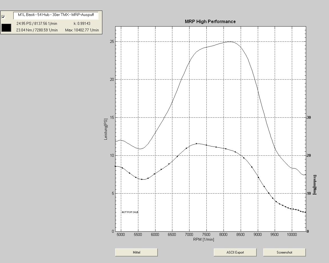

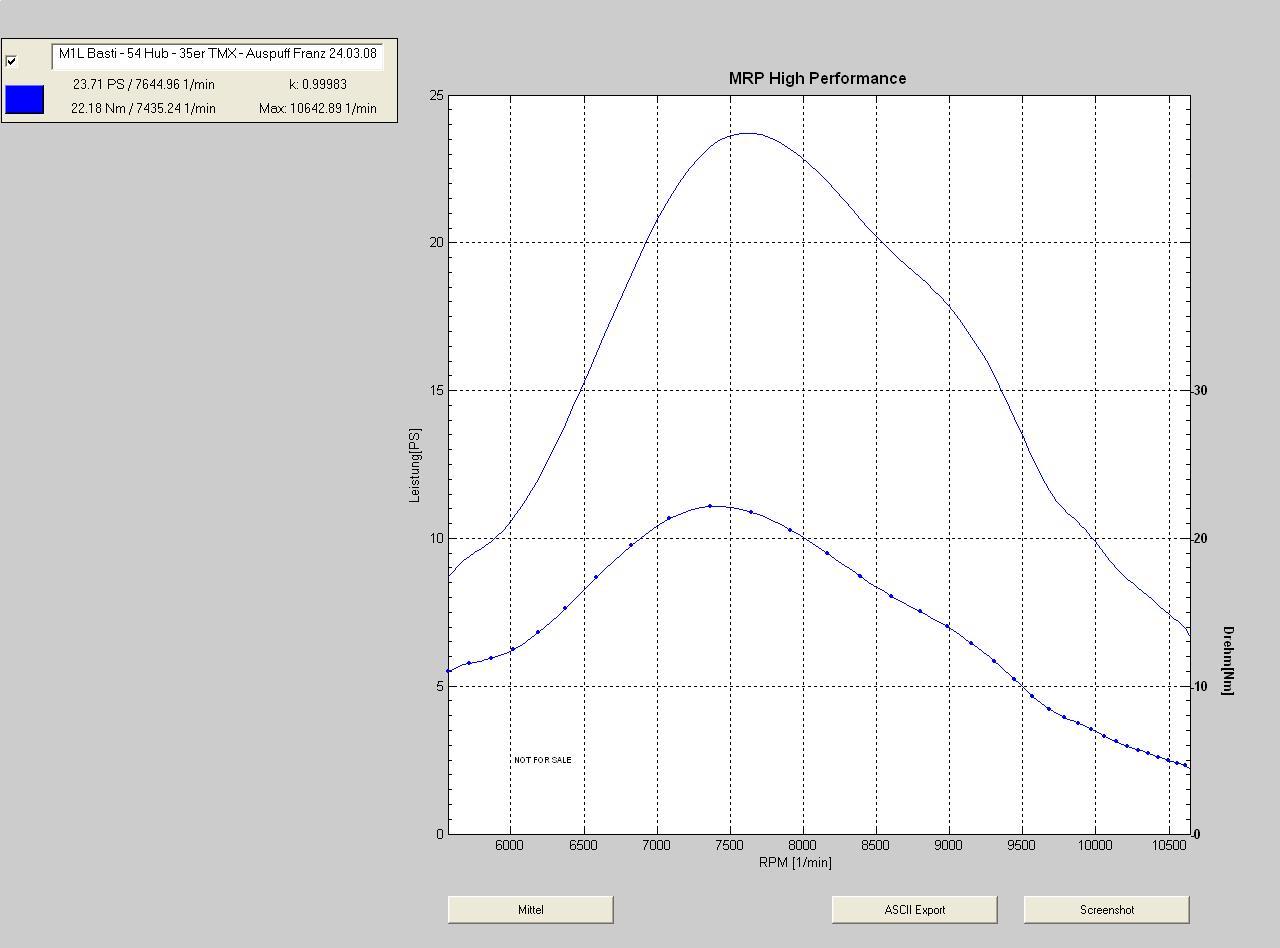

Gestern mal bei BBG auf der Rolle gewesen. Hier ein paar Kurven von vorher und nach der Kur :-D Mit 54 Hub.
Feine Sache! Was für ein Auspuff is auf dem Motor? Bin zu faul danach zu suchen... :-D

Wie schaut das restliche Setup aus? Fast schon ein bischen spät die Leistung für meinen Geschmack...
Zylinder p´n´p?
Edit meint bei den 51 Hub.
Bearbeitet von Lenki
setup steht auf dem diagramm. steuerzeiten 127/188, quetsche 1,3mm

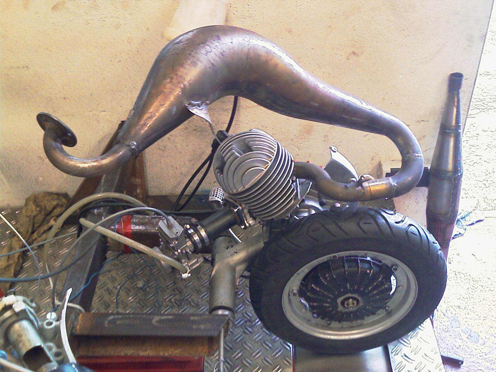

hier noch ein erotisierendes bild vom mottek:

Dann aber auch: :-D Kommt der "trotz" Franz früh. Bist du ganz sicher, dass das mit der Übersetzung am Prüfstand passt?
schätze eher dass da bei helma was schief ging. schau mal davids franz diagramm gegen meins an. david fährt mehr vorauslass.
übersetzung hab ich sogar rückgerechnet durch KMH diagramm auf drehzahl. passt +-100 u/min

bin in dem sinne kein m1l fahrer, würde dich aber doch zu einem größeren vergaser ermuntern wollen. ein 33er iss jetzt nicht riesig.
beim letzten diagramm is ja nur ein 30er montiert. habe keinen leistungsverlust gegenüber einem (zugegebenermaßen leicht fuchsendem) 35er TMX und 34er TM.
allerdings weniger resoloch!
prinzipiell bin ich ein 35er TMX-Fan. aber das ist jetzt der erste motor, auf dem der nicht so richtig "will".
