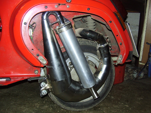

Erzähl doch mal was vom Zubehördämpfer.... Meinst du mit schöne leise vergleichbar mit PM? Bei welcher Auslaßsteuerzeit?
Ist ein Zubehördämpfer von Kfz-Fischer (macht in Suzuki RGV250 und so) der in der Größe auch an der RGV250 Jolly-Moto Anlage sein müßte.
Zur Montage muss man sich eine "Dichtung" basteln, die eine Schräge von 2-3° hat, sonst hat man Platzprobleme.
Ist 280mm lang. S&S ist 230mm lang und wurde auch mit aufgebohrtem Lochblech nicht leise genug.
Fahre AS190° mit knapp 70% Auslassfläche.
Werde wenn das Wetter wieder stimmt damit auch morgens zur Arbeit fahren, weil der jetzt eher ein bisschen leiser als der PM ist.
Vor allem scheint der Klang für Passanten kein Problem mehr zu sein, weil sich keiner mehr nach der Kiste umdreht.
