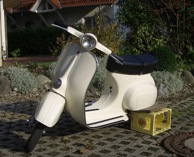

Also ich habe sie jetzt komplett auseinander...
Allerdings stellen sich nun vollgende Fragen:
1. Was lässt man üblicherweise lackieren bzw. was wird nicht neu lackiert? Beim Lenker z.B? Das Gepäckfach? Muss ich die ganzen Kabel entfernen? Das Kabel zum Rücklich? Wie schaut es mit dem Seitendeckel aus, wird der Hebel lackiert? Wie bekomm ich den ab?
Was wird am Tank lackiert?
2. Soll ich sie sauber machen oder der Lackierer? Abgemacht war, das er den Rost behandelt, aber soll ich sie komplett mit der Zahnbürste abschrubben, oder fällt das sowieso an/weg?
3. Der Rahmen hat einige Beulen. Auch ist mir eine Welle unter dem Kotflügel aufgefalen. Sie ist nur sehr schwach ausgeprägt und kaum zu sehen, aber zu fühlen... (siehe Bilder)
Wie bekomm ich Beulen und die Welle raus?
4. Am Beinschildrand, da wo die hinterste Niete für die äußerste Trittleisten angebracht ist, ist ein Riss der vom Rand bis zu dem Loch geht, also etwa 1 cm lang. Wie bekomm ich das wieder hin?

...wie bekomme ich die Beulen raus? Der rest hat sich shcon fast geklärt....
