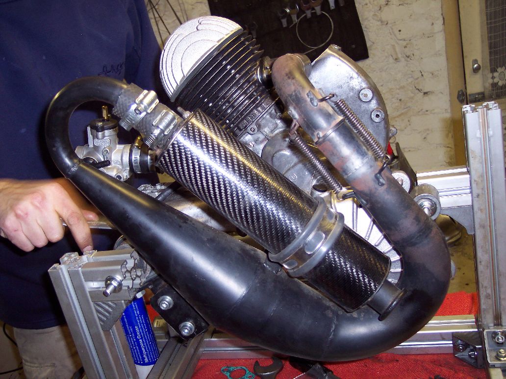

Motor:
so motor ist fertig.
25er Gaser
133ccm Polini (Überströmer anpassen und Drehschieber aufgemacht)
Auspuff VSPII
ET3 Zündung
Bilder:

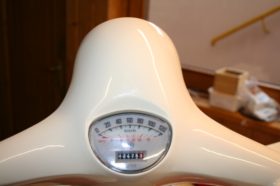

So, Roller ist jetzt fertig Lackiert. Die Farbe ist RAL 9001. Das ganze hat mich 500? gekostet und ich bin mehr als zufrieden. Der Lackierer hat echt sehr sehr gute Arbeit geleistet. Naja, jetzt fehlen noch einige Teile und dann gehts los mit dem zusammenbau. hier noch einige aktuelle Bilder:
