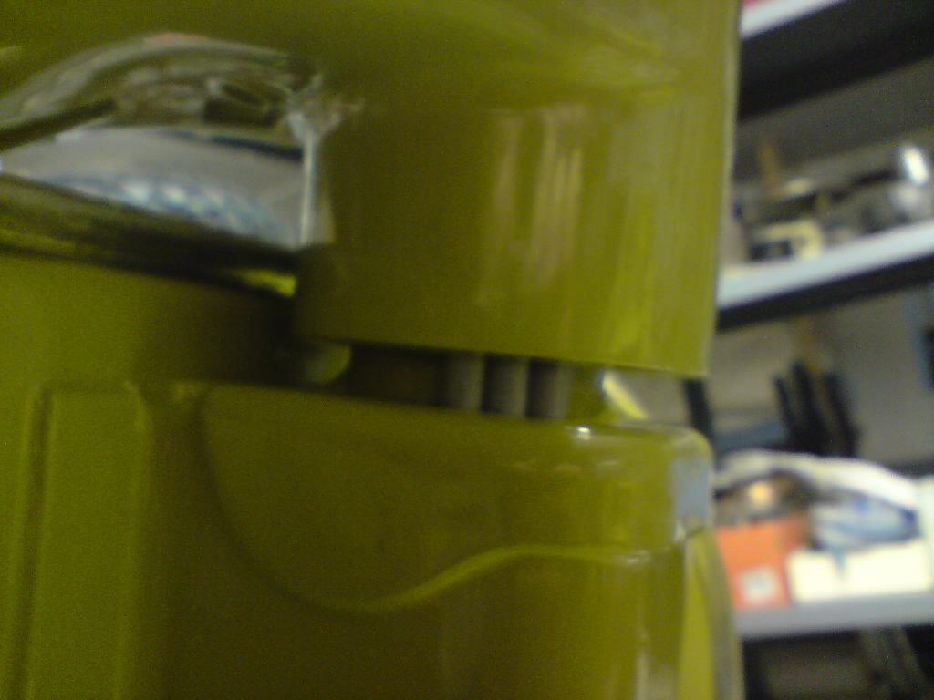

So ein kack , jetzt hab ich das Problem entlarvt . Erst passt die Lenkkopf-Schrauben Nut nicht , dann ist 1 cm Spalt zwischen Lenker und Rahmen nach unten , jetzt muss ordentlich gefräst werden damit die Schaltrolle weit genug kommt für den 4. Gang ---> mein Kollege hat mir nen 1. Serie Lenker angedreht , normale Rundlenker sind unten genau diesen cm länger hab gerad nachgemessen ! @ Lector : Europagrün O-Lack ?
