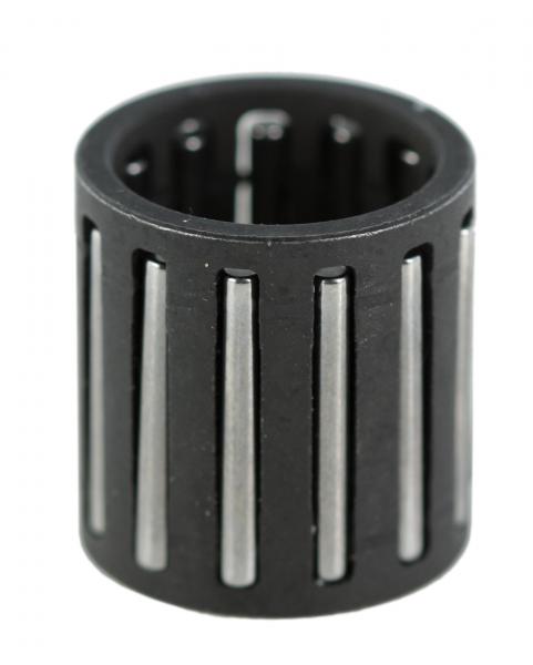

Bei der o.g. Rennwelle war auch so ein Kolbenbolzenlager dabei: http://www.germansco...56970_thumb.jpg
Haben wahrscheinlich dazugelernt.

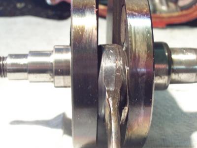

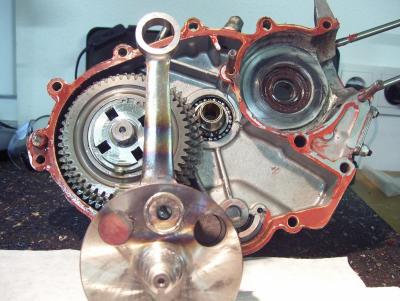

Hatte auch Probleme mit der Mazzu ohne zusätzlichen Schmierschlitzen.
Angehängte Bilder: 100_1966.JPG
Angehängte Bilder: 100_1968.JPG
Die hatte es mir aucch bei meinem Malossi direktgesaugt zerbröselt.
Fahre jetzt eine BGM Vollwange 54/105 die neue mit dem dickeren Pleuel ohne Prob.
