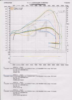

Prüfstandstest (zur Zeit 35,5PS/28,5Nm):
http://www.germansco...41.html&st=2340
Vergleichkurve: K&W Zylinder 170ccm (Plug and Play) und Monsterfalk180ccm:
http://www.germansco...41.html&st=2360

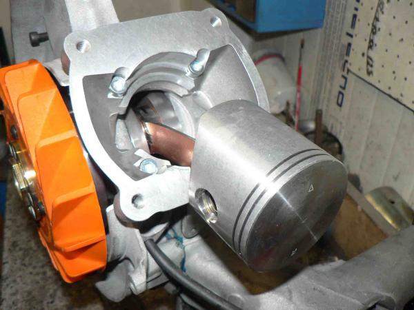

Muss man für 56mm Hub den Kolben kürzen? Also wieviel Luft hat der Kolben nach unten zur Adapterplatte bei 51mm Hub?
entweder man kürzt den kolben od. man bearbeitet die Adapterplatte!

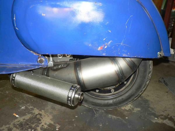

Um den Stoßdämpfer rum, oder? Passt der für PK und V50?
PK und V50 kann ich mir nicht vorstellen!
Ich mir auch nicht. Sieht aber auf jeden Fall schick aus.
das auf dem Foto ist für V50 und ich bin mir sicher das der Marco auch für die PK einen fertigen kann!
