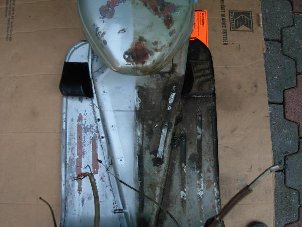

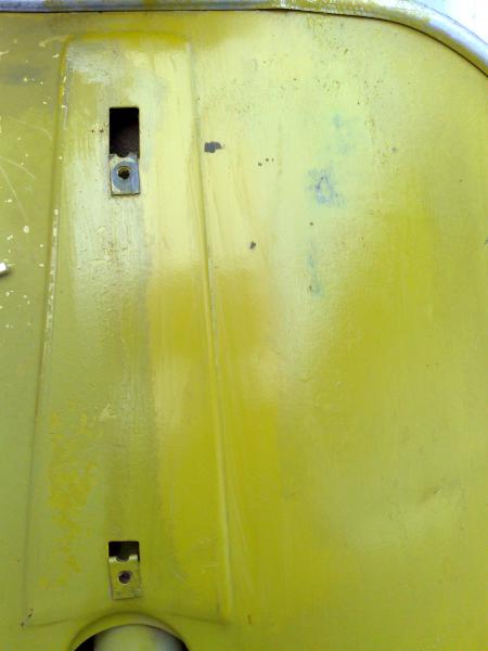

Ich mach hier mal meine Freilegungsmethode rein, die ich schon im Sprinter+SR Topic beschrieben habe.
Dort gibts auch einige Bilder.
FREILEGEN:

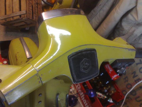

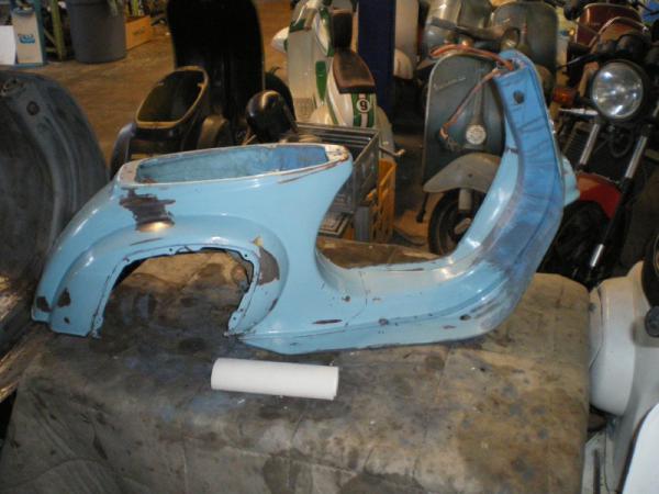

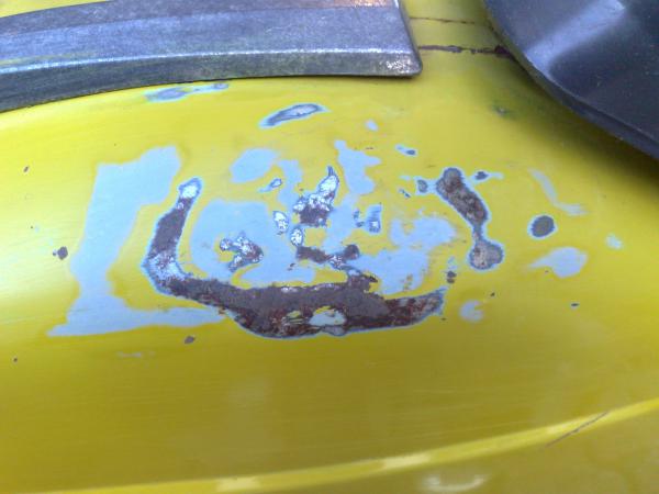

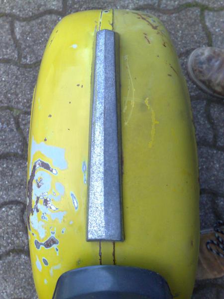

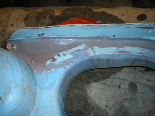

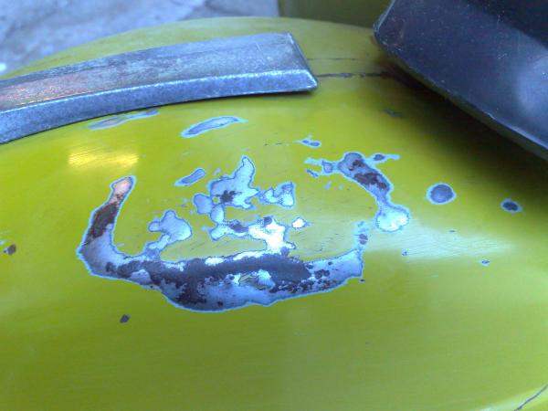

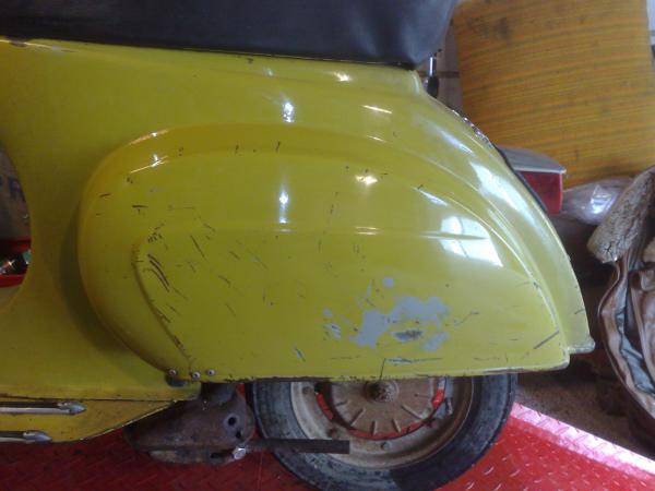

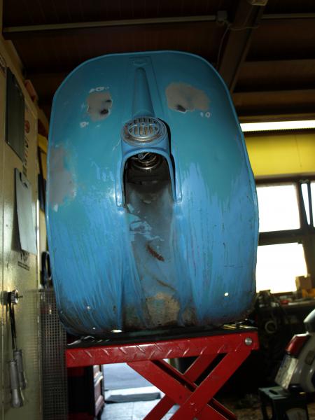

Bei der Sprinter war lediglich die li. Backe freizulegen. Hatte schon Spachtel vermutet,
hab aber Glück gehabt. Das problem bei dem war der angeschliffene, recht stumpfe
Lack, den es zu pollieren galt.

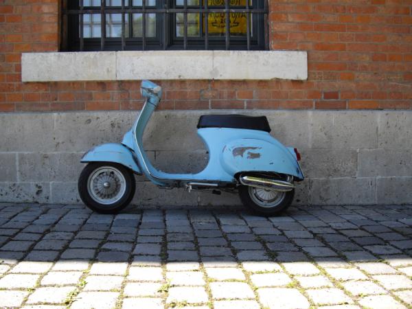

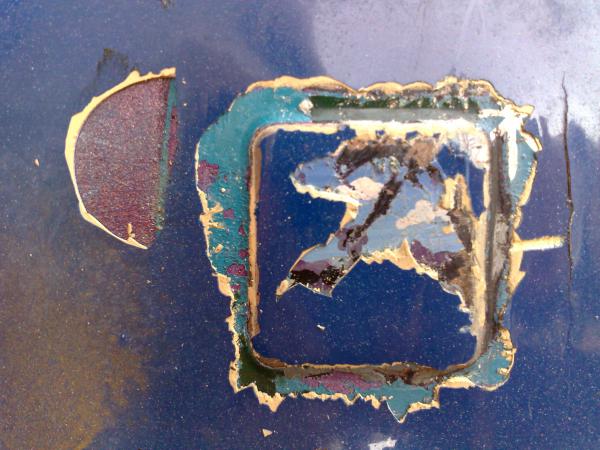

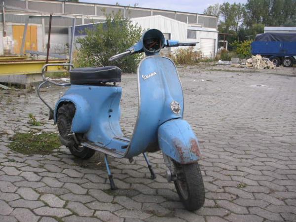

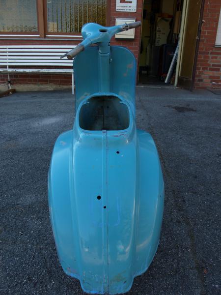

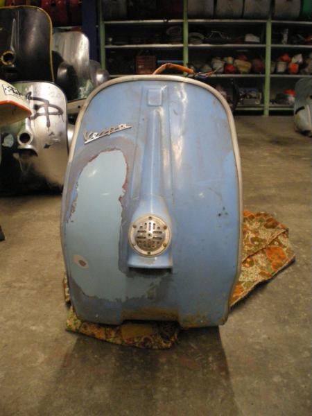

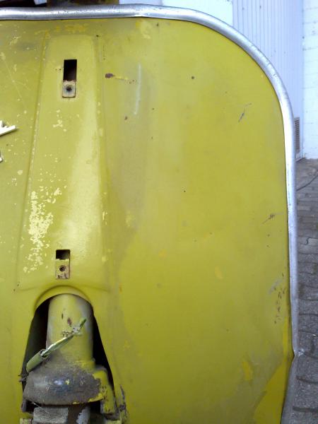

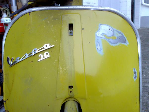

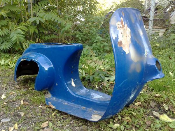

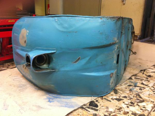

Bei meiner 1.Serie (hellblau kompl. überlackiert, drunter das fast identische Europablau.
Der Vermutung einen Unfall freizulegen bestätigte sich auch. Wurde wohl aber schon in
den 60ern gemacht. Alte Tradition mit guter Spenglerarbeit ohne Spachtel
So kann man auch belohnt werden. Auch wurde ohne anschleifen, oder nicht erkennbar,
lackiert. Habe dann die Aceton-Lappen-Wisch+Reibetechnik angewendet.
Wenn der Lack hartnäckiger ist muß man die Aceton-Lappen-Auflegetechnik nehmen.

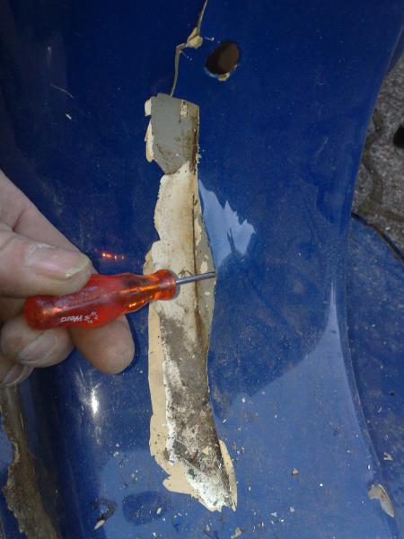

Bei der Nuova war Knibbeln mit kleinem Schr.Dreher und schleifen mit Schleifpapier angesagt.
Kommt immer auf den ü-Lack drauf an, mit was der runtergeht.

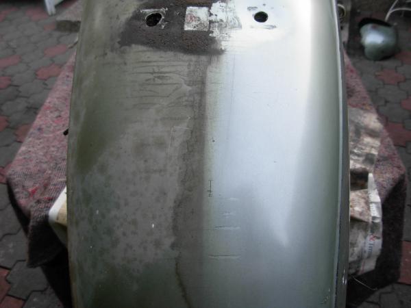

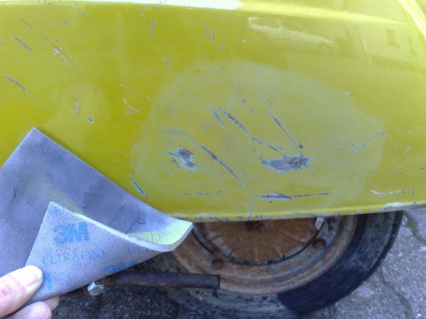

3-So, nun ist der O-Lack schon mal da. Wenn kein Spachtel erschienen ist, kann man den nächsten Schritt überspringen.
4-Spachtel schleife ich vorsichtig mit 120er Schleifpapier runter. Man kann auch mit einem
Messer den Bollen schon mal etwas "abtragen"/schaben.
Bevor man aber auf den O-Lack kommt sollte man auf feinere Körnung (400-1200er) umsteigen.

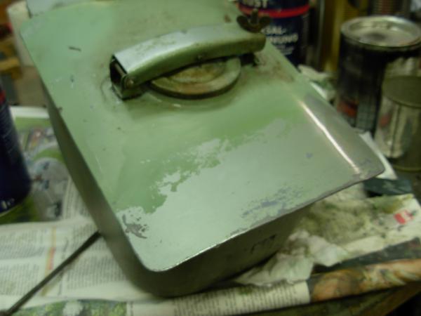

5-Nun kommen die Poliermittel zum Einsatz in aufgelisteter Reihenfolge:
1) Lackreiniger
2) Lackpolitur
3) Wachspolitur
4) Teflonversiegelung (hab ich zufällig noch welche gefunden)
Die ersten drei Mittel hab ich aus´m Baumarkt.
Je nach Lackzustand kann man das ein odere andere Mittel weglassen.
Ein bissl O-Farbe hast immer am Lappen, nicht erschrecken.
Sollte nicht zu viel sein oder aufhören mit dem Mittel und was "schwächeres" nehmen.

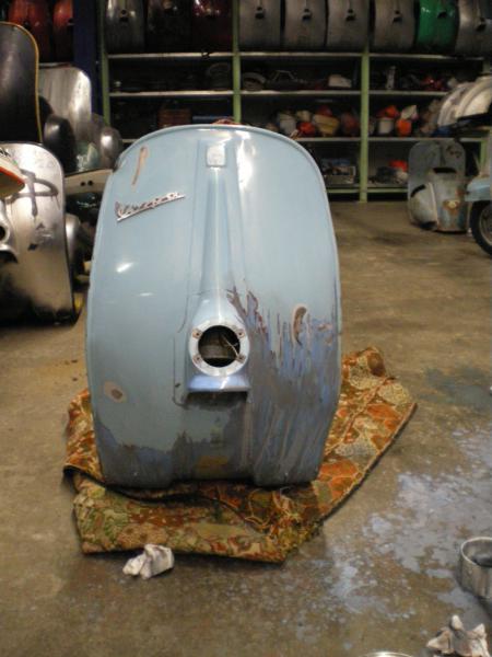

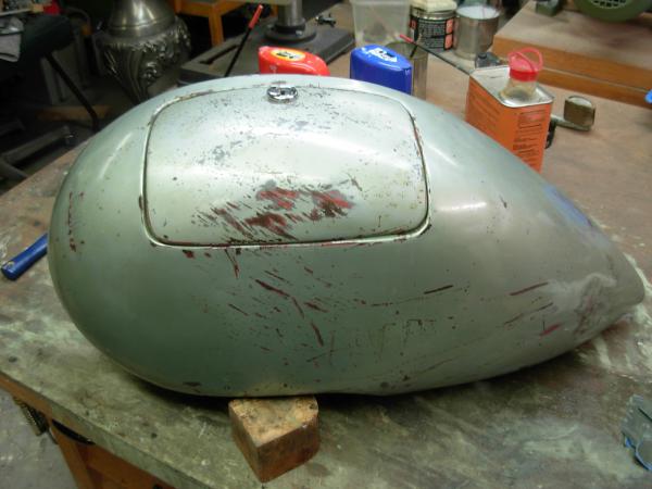

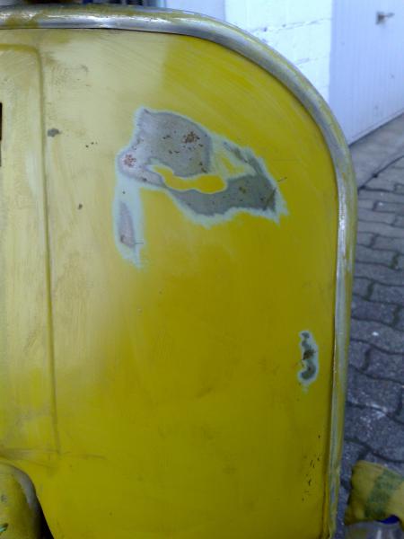

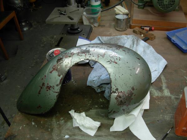

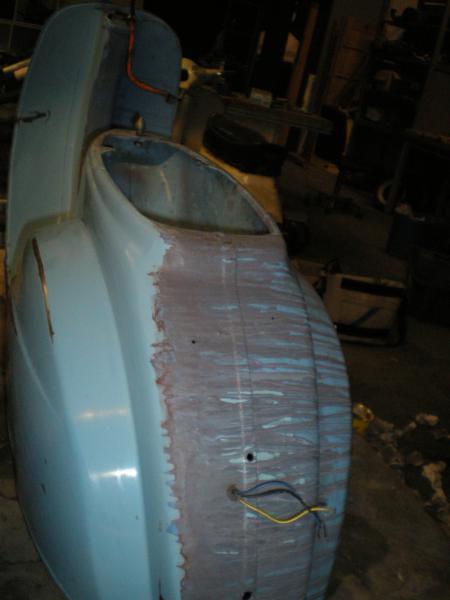

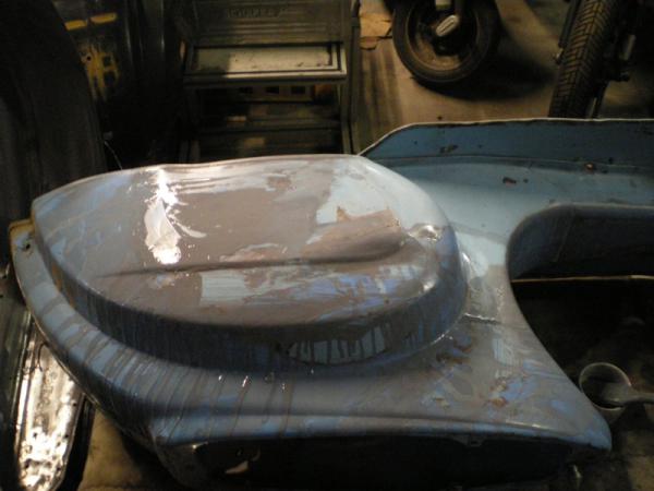

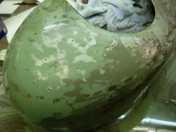

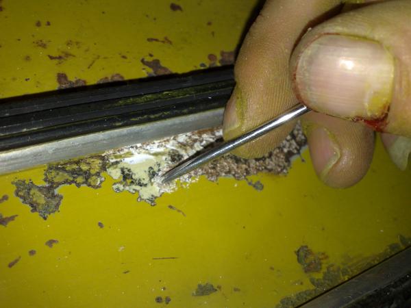

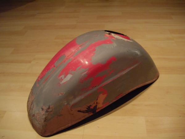

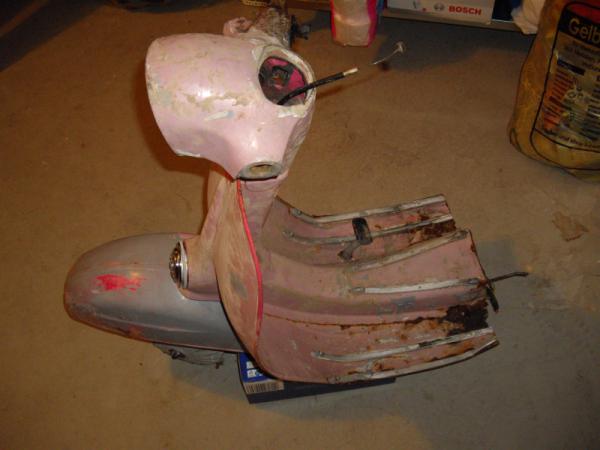

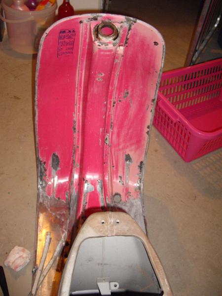

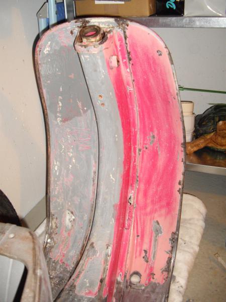

Aceton-Methoden von mir:
Mit Aceton und Siebdruckreiniger (ist etwa so scharf wie Nitro).
Das Rot und die dünne, hellgraue Grundierung geht mit zweimal drüberwischen sofort weg.Den so getränkten Ace-Lappen leg ich dann auf den hartnäckigeren Pink-Lack drauf.
Der muß aber gut naß sein und nicht zu groß, sonst trocknet das wärend man dran arbeitet schon wieder:Nach einer Weile, nicht zu lange warten, mal drunterschauen.
Wenn alles Pink wellig ist kann mans grad mit nem Plastespachtel zusammenschieben:Dann aber zügig zusammenschieben und abwischen bevor es wieder antrocknet.
Ich arbeite auch immer an zwei Stellen gleichzeitig. Die erste wird eingeweicht,
an der zweiten bin ich am schaben und wischen.
Das restliche weißliche geht dann mit Siebdruckreiniger voll locker runter.
Schont dann etwas den O-Lack, da das Mittel nicht mehr so scharf ist.
In Ritzen und Ecken kann man auch mit nem kl.Schraubenzieher ran,
aber sehr sehr vorsichtig dann nur die Farbe wegschieben.
Fingernagel geht bei kleinen Resten auf der Fläche.
Wenn ich dann noch alle restlichen Farbschleier abgewischt habe,
neutralisier ich das ganze mit Wasser/Lappen.
Die Bilder dazu im Sprinter+SR-Topic in Post#6.

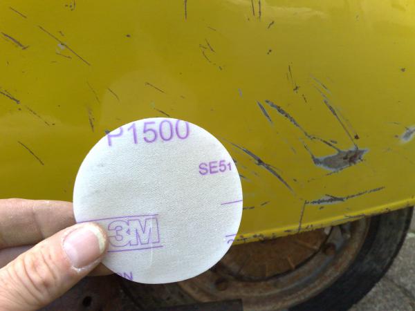

Kritische Stellen mit 600 Nassschleif, 1000 er und dann Schleifpaste säubern.
Ich finde die Kratzerschleiffpaste von Nigrin sehr gut (ATU).

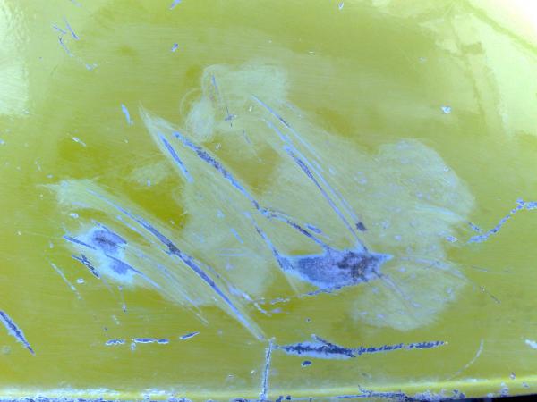

Schleif-Methode von Gattinator:
Hab bei meiner Hoffmann das nass abgeschliffen, da Abbeizer zu hart, Aceton und Kollegen zu schwach waren. Besagte Dame hatte übergelackte Anbauteile (Lack ca 50 Jahre alt...also gut ausgehärtet). Die Karosse war dermaßen stumpf vom O-Lack, dass Lackschleifpaste nicht passend dosierbar war...,es gab Wolken. Also wurde diese auch sehr fein nass geschliffen und dann mit weiteren Mittelchen poliert.
Spachtelmasse ( die bei mir verwendete) ging sehr gut mit Aceton ab.

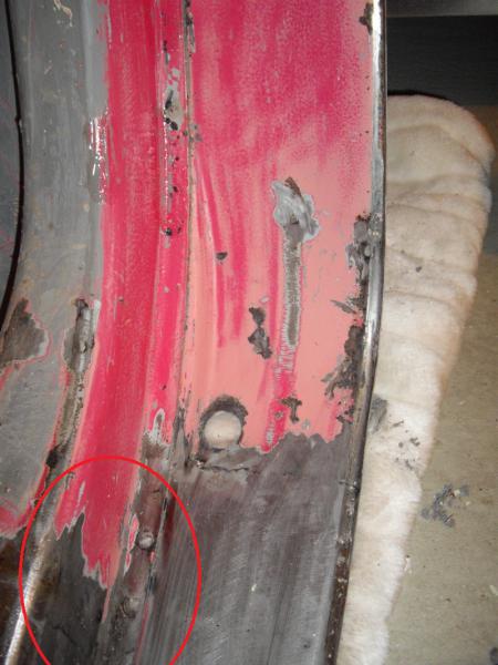

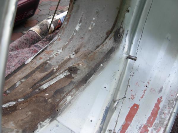

ROST entfernen:
...mit Pelox:
Pelox entfernt den Rost und läß blankes Blech zurückt.
Pelox auftragen, einwirken lassen. Das wird dann dunkel.
Dann mit Wasser und Wurzelbürste o.ä. drüberschrubben.
Das Dunkle geht dabe weg und zurück bleibt blankes Blech.
Falls nicht, dies öfters wiederholen bis kein Rost mehr da ist.

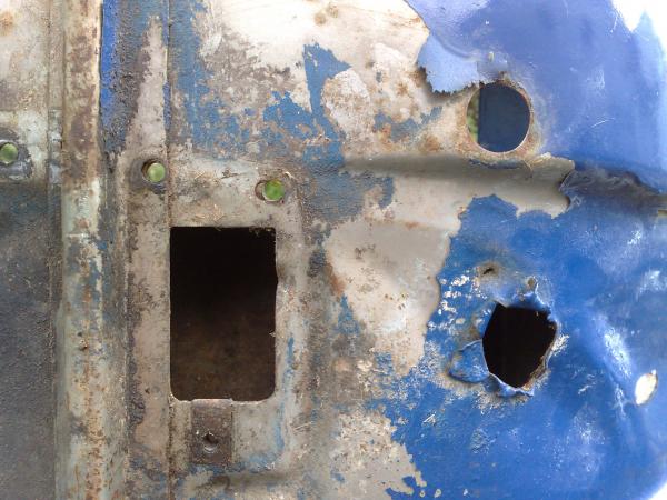

...mit Cream Ex (ähnlich Fertan) von BerndK:
Ich weis nur das da Phosphorsäure drin ist.
Welches genaue Oxidationsmitte müßte man sich mal informieren.
Jedenfalls kann man bei mehreren Arbeitsgängen erreichen
das der Rost in ein Metalloxid verwandelt wird der aussieht wie Zink.
Dazu sollte aber grober Rost entfernt sein.
es entstehen aber keine schwarzen Flecken wie bei Fertan.
1. Wichtig ist mal ne vernünftige Reinigung damit der normald Dreck runter geht,
Dampfstrahlen un Massen ist angebracht. Aber nicht zu fest drauf halten, denn
wenn sich Farbschichten lösen beißt man sich in den Hintern.
2. Ich überprüfe dann nochmal ob man losen Rost abbekommt, denn Aufblühungen kann
Cream-EX oder Pelox nicht in Luft auflösen, ein Schraubenzieher mit abgerundeten kanten kann dabei helfen.
3. Den Roller trocknen lassen da Wasser die Wirkung von Cream EX vermindert.
4. bevor man anfängt ganze Teile einzuschmieren am unterboden Testen ob man 2-3 Stunden
einwirken lassen kann ohne das sich Schlieren am Lack bilden. Ich habe bei GS3 Lack
festgestellt das man maximal 1,5 Stunden Großflächig wirken lassen kann, da sonst
Streifen entstehen können, nicht müssen.
5. Immer ganze Bauteile einstreichen, damit es keine Farbunterschiede in der Fläche gibt.
2,5 Std. Einwirkzeit ist ein Richtwert meiner Erfahrungen.
6. Dann großzügig mit warmen Wasser und Spüli mit nem Spülschwamm abwaschen,
Roststellen kann man durch Scheuern ebnen.
7. Durchtrocknen lassen.
8. Mit Lackreiniger und Schleifpasste nen ersten Poliergang durchführen, dabei kommt schon die
Erste positive überraschung ;-), ich würde mit der Hand polieren. O-Lack verträgt schon einiges an
Schleifpaste, als keine Angst vor dünnen Stellen....
ich habe sehr gute erfahrungen mit Sonax Schleifpaste gemacht, die ist zum Kratzer rauspolieren.
9. Erstes Wachsen, ist ganz wichtig weil der Lack ganz empfindlich ist und versiegelt gehört ( meine Erfahrung)
Cream Ex wirkt auch wieder wenn Wachs auf dem Lack ist.
10. man kann die Cream ex Prozedur öfter wiederholen, ich habe feststellen können das sogar Rost pickel unter dem Lack rausgezogen werden.
- Aufpassen mit Aluteilen, die werden verfärbt wenn Creamex drauf kommt.
- Auch aufpassen wenn man nur Chrom macht, das nix auf den Lack kommt.

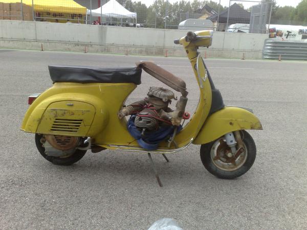

Weil ich bestimmt nicht der Einzige bin, der unsicher ist welches „das beste“ Konservierungsmittel ist und wie sie sich eigentlich unterscheiden.
Ausgangslage 1
Ich habe seit kurzem eine Nuova, O-Lack, rostig.
Sie soll so bleiben wie sie ist, also nur  sauber machen und den Zustand konservieren.
Jetzt hab ich dieses Topic komplett gelesen und bin mir immer noch nicht sicher, welches Mittel ich nehmen möchte.
Owatrol?
Oxyblock?
Protewax?
Aero45?
So viele verschiedene Meinungen! Jeder sieht hier andere Vor -und Nachteile, sowohl in Anwendung, O-Lack Belastung und in der optischen Anmutung.
Ist ja alles auch ein bisschen Geschmackssache. Große Unsicherheit. Und ich denke, da bin ich nicht der Einzige.
Am Besten also mal Vergleichs-Test-Konservierungen und dann mal schauen was persönlich am Besten gefällt.
Diese Idee hatte ich aber bislang als unrealistisch verworfen.
Wohl gemerkt, ich spreche hier ausschließlich vom Sichtbereich. Die verdeckten Stellen wie Radkästen und Tunnel sind klar wie es werden soll.

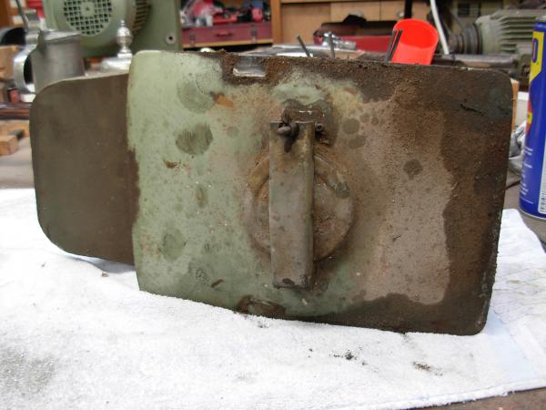

Seit meiner Jugend wollte ich schon immer einen Werkstattwagen von Hazet. Mein Traum. So einen habe ich mir gerade gebraucht gekauft!
Der lag schon zerlegt auf der Werkbank, daneben die Flasche Pelox.
Und in dem Moment ist mir zum Glück aufgefallen, dass der genau so aussieht wie mein Roller.
·      O-Lack, rostig.
·      Und er hat 4 separate Ebenen! Die können alle zeitgleich verarbeitet werden, also gleiche Temperatur , Belüftung und Luftfeuchtigkeit bei Verarbeitung und Trocknung. Die obere Ebene ist zwar nicht in     „Wagenfarbe“, sondern grau ...     Wie Felgen ! ???   :satisfied:
·      Und irgendein total verrostetes Blechschild ist auch dran, wie meine Lüfterradabdeckung für die ich Owatrol eingeplant hatte.
Perfekt!
Also bekomme ich jetzt keinen entrosteten Werkstattwagen, sondern einen konservierten! :-D

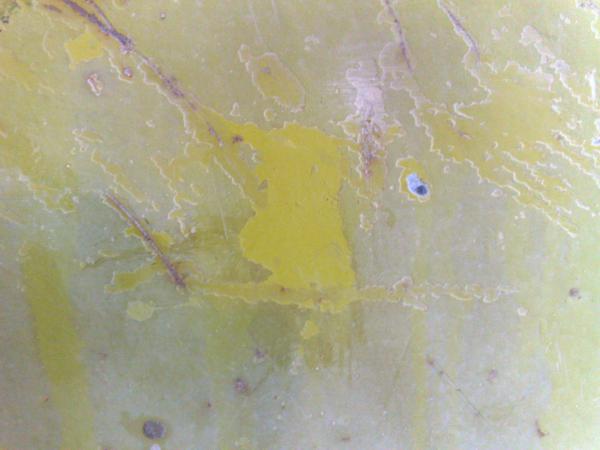

Um aber auch hier mit Bildern dienen zu können hab ich noch ein paar von der Freilegung meiner
ital. 50 Special in Giallo cromo. Fahrzeug wurde nur partiell an den Spachtelstellen angeschliffen.
Glücklicherweise wurde sie nur mit einer ü-Lackschicht versehen.
Um den Vergleich besser zu sehen lege ich erstmal die linke Hälfte des Rollers frei.
post-7864-047003500%201287311935_thumb.jpg  post-7864-081339300%201287313822_thumb.jpg

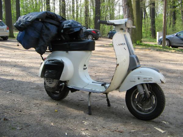

Hier die kleine nach dem Kauf in Imola:
Hiermal der Lack an der li.Backe,
ein bischen mit dem Fingernagel freigekratzt:
Nach dem Freilegen der ganzen Backe:
Hier erstmal nur der obere Lenkkopfteil:

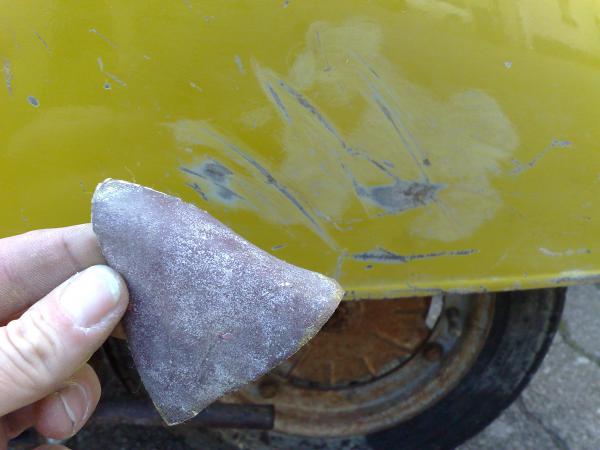

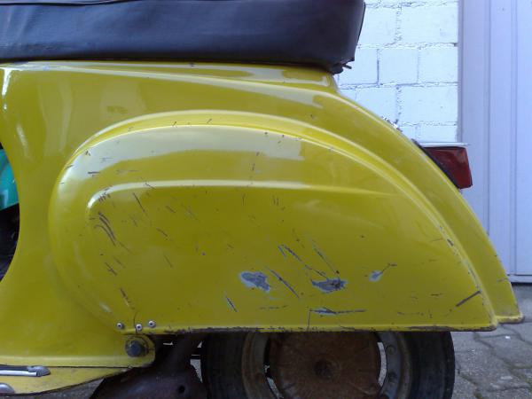

SPACHTEL ENTFERNEN:
Wie man an der Backe sehen kann wurde gespachtelt.
Diesen entferne ich wie folgt:

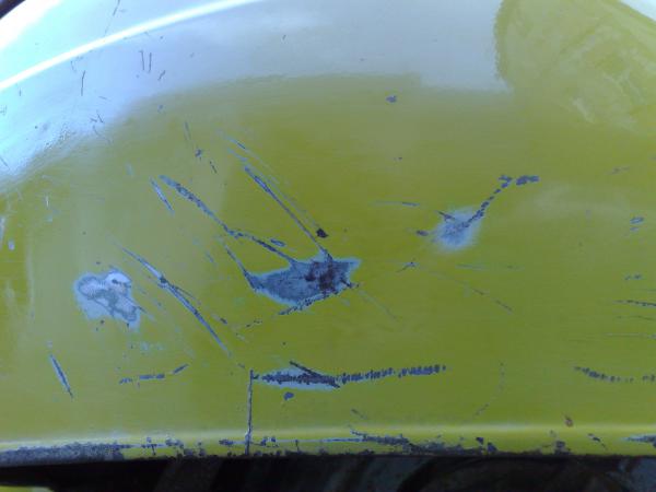

Ich gehe als erstes mit 240/320er Schleifpapier dran.
Damit punktuell,Scleifpapier spitz zuschneiden, den Spachtel wegschleifen. Auch in die Kratzer/Dellen reinschleifen:
Danach siehts so aus:
Dann hab ich ultrafeines Schaumstoffschleifpad genommen und etwas über die geschliffene Fläche drüberraus geschliffen um
einen geschmeidigen übergang zu bekommen:
Danach daselbe mit Schleifpapier der Körnung 1500 gemacht:
Dann ein gebrauchtes Schleifpad der Körnung 3000 genommen:
Jetzt mit Kunstharzverdünnung abgewischt und mit einem trockenen, weichen Tuch abgerieben:
Fertig ist die Backe:
post-7864-068875600%201287313070_thumb.jpg  post-7864-046819300%201287313002_thumb.jpg

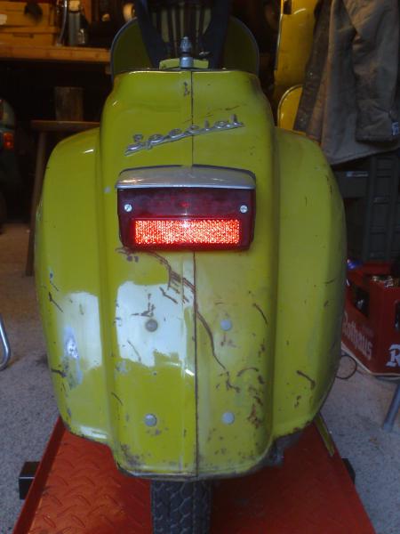

Bis hierher wurde noch keine Politur verwendet!
Der Kotflügel. Auch hier Spachtel:
Vorher:
Nachher:

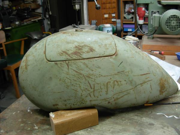

Beinschild:
Mit Aceton am abwaschen:
Wieder Spachtel zum vorschein gekommen: (Hier schon weg/falsches Bild)
Die Schleifkratzer sind vom Italiener:
Gleiche Prozedur mit meinen Schleifmitteln, erstmal fertig:

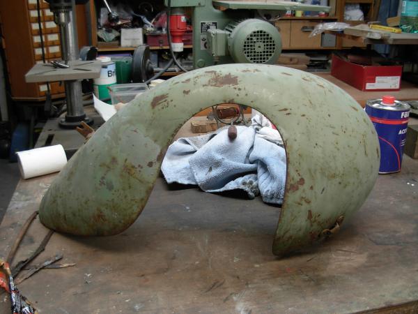

Mein Arbeitsmaterial:
Von li.->re.:
Aceton, Nitro, Kunstharzverdünner.
Schleifmittel von grob zu fein.

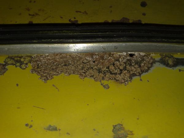

Bei Rost, wie z.B. an den Trittleisten hilft nur der kl. Schraubenzieher:
Besser hab ichs noch nicht hinbekommen:
Alles bisher ohne Politur.
Nu seid ihr dran :cheers:
Gruß Bertram

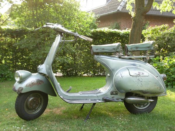

Ich bin derzeit an meiner Rundlichtlenker Fuffi dran.
Turchese, Max Meyer 240, Baujahr müsste entgegen Scooterhelp so 1966 gewesen sein.
Bei mir ging der Lack mit normaler Nitroverdünnung runter. Sieht man hier am teilfreigelegten Beinschild, der alte Lack lief nur so runter.
Werde also nächstes dann auch den Spachtel abschleifen und polieren.
Und die klassiche Welle im Beinschild muss raus. Die ist leider nach dem OLack freilegen erst richtig sichtbar.
(Edith: Bilder nun im nächsten Post von mir)
Gruß Dirk
Bearbeitet von Vespadirk

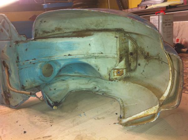

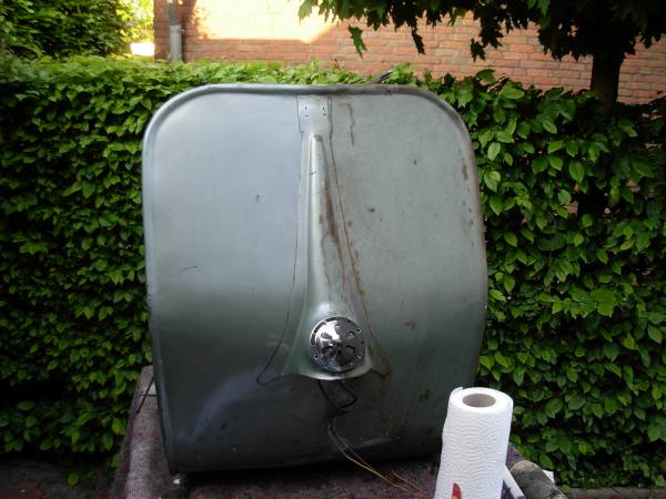

Motorraum (bisher nur dampfgereinigt):

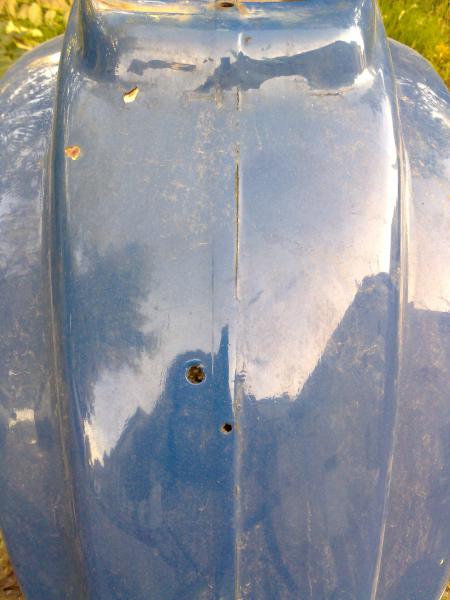

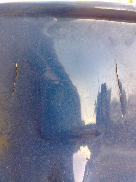

Beinschild derzeit:
Hat einer ne Idee, wie ich das Beinschild links wieder knitterfrei bekomme?
Gruß Dirk
Schönes Topic :satisfied: .Zwar nicht Smallframe....aber das sollte ja egal sein.

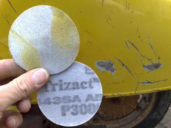

Die ganze Geschichte und weitere Bilder hier

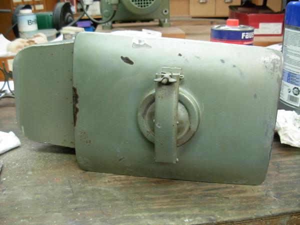

Für die Behandlung von Roststellen nehme ich Phosphorsäure, danach wird mit Leinölfirnis versiegelt. Vorteil: Die Säure greift den Lack nicht an und passiviert die rostbefallenen Oberflächen, Leinölfirnis hat sehr gute Kriecheigenschften und glänzt nicht so stark wie viele Wachse.
Die offenen Roststellen hab ich mit Owatrol behandelt. Aber wenn man da mal dran schnuppert, merkt man, dass da auch Leinölfirnis drin ist.
Wie bekommt man eigentlich Fertan weg, das der Vorgänger mit über den Lack großzügig verteilt hat. Das Zeug ist hart geworden. Nur mit Abschleifen oder kann man das auch anlösen.

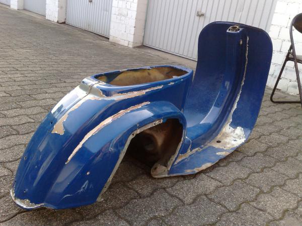

Steht zwar auch schon im SS-Topic, aber irgendwie sind die Bilder verschwunden, also nochmal hier:

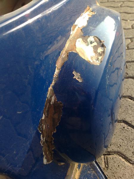

Hellblaue SS90 überlackiert ín einem dunkleren Blauton, ging alles recht reibungslos mit Aceton runter:
Schwieriger war dann schon die pinke SS90:
Weder Nitro, noch Aceton haben irgendwelche Wirkungen gezeigt....auch mit Setta Grafitti Entferner gings nur nach ca 5 Stunden Einwirkzeit mit Heißluftfön und Plastikspachtel langsam vorwärts....gott sei Dank war nur 1/2 Roller :crybaby:
Die blanken Stellen sind bei der hellblauen mit Owatrol behandelt worden, bei der pinken mit Oxyblock (gibt keinen gelben Schleier wie bei Owatrol).
Hat jemand schon versucht, Owatrol wieder zu entfernen, hab leider ein paar Stellen, bei denen das Owatrol runtergelaufen ist.

Würde bei Owatrol , wie auch bei Fertan probieren das Zeug mit eben demselben wieder anzulösen....ist ja eine Basis..., also damit einweichen und abwischen...

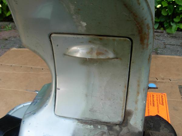

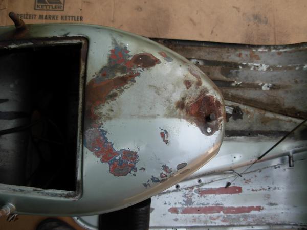

Hab mir da noch ein fießes Projekt angelacht: Eine 125 Nuova.
Nachdem ich nichtsahnend in Imola, für schmales Geld, nen "PV"-Motor gekauft hatte und dieser sich hinterher
als ein Nuova-Motor von 1965 entpuppte bekam ich, wie "bestellt" einen 65er Nuova-Rahmen angeboten :crybaby:
Leider ist er malwieder etwas Krumm und verdellert. Mal schauen wie das wird.

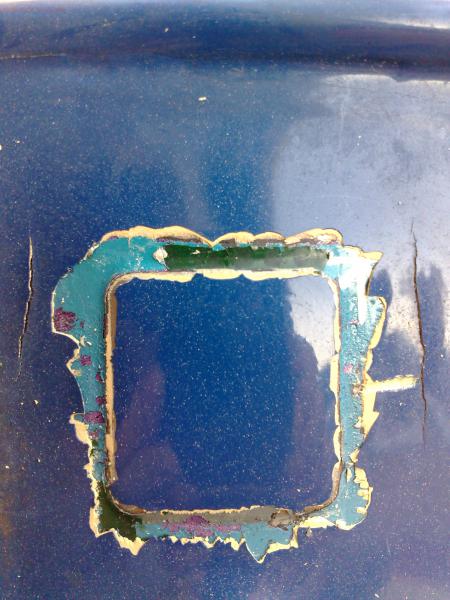

Da ist so dick Lack und Füller drauf, daß manche Kanten nicht mehr erkennbar sind.
An einigen Stellen hat sich der Lack gehoben. Dort hab ich diesen mit einem feinen Schraubendreher
abgeknibbelt. Ist grad so abgeplatzt.
Leider kein Emblem drunter...
Ne Beule, gefüllt mit Spachtel, mußte natürlich auch sein.
Warum bekomm ich eigentlich immer Rahmen mit Service-Öffnung :thumbsdown:
Mal schauen obs noch mehr solcher schönen Stellen rauskommen:
Letzter Stand...
Ich denke daß das meine rattigste O-Lackkiste wird. Mal sehen und überaschen lassen.

hier mal bilder meiner v50 1 serie
so gekauft
beim freilegen kamm das zum vorschein!? :thumbsdown:
so sieht sie jz aus!

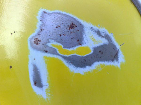

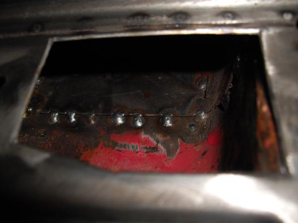

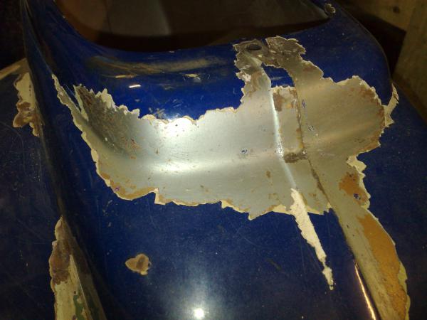

Bilder von der Schweißstelle:
In den Rahmen wurden 3 zusätzliche Streifen geschweißt um das ganze noch stabiler zu machen....dann im Tunnel geschweißt + außen eine Naht drauf:

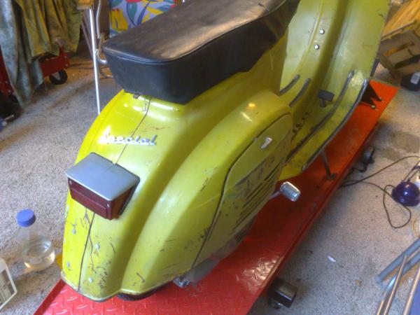

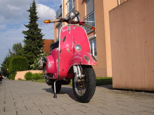

hier mein o-lack winterprojekt (is ne 68er 50l):
lack freilegen kann ich mir ja sparen, is soweit noch jungfräulich, sprich nicht übergejaucht... allerdings muss ich den tritt links und rechts erneuern. werd dann entsprechend beilackiern und hinterher wieder beigehen, damit der ranz-style
erhalten bleibt (die eisi-methode quasi!) :crybaby: das gilt auch für die seitenklappe, die fehlt mir nämlich.
cheers! :crybaby:
@ Kebra bzw. alle vertretenen User hier: Bei Kebra's gelben Spezial wurde die linke Backe ja von Spachtel und Rost entfernt. Jetzt ist doch aber dort das blanke Blech was in den nächsten Wochen/ Monaten wieder rosten wird. Versiegelt man das i- wie oder was kann man dagegen machen?
Gruß Arnii

......... wurde die linke Backe ja von Spachtel und Rost entfernt.
Gruß Arnii
Wenn du genau schaust siehst du, daß ich versucht habe soviel Rost wie möglich in den Kratzern zu erhalten.
Der Rest wurde ja auch auf Seite 1 von gattinator, glaub ich, beschrieben.

Sehe ich auch so, vgl. meine Karre in Turchese, Post 2 und 4 in diesem Topic oder den Stuhl von Käthe 1963.
Oder bleicht der Lack so dermaßen aus?? :thumbsdown:
Gruß Dirk
Edith fügt noch ein Bild unter Sonnenschein ein:
