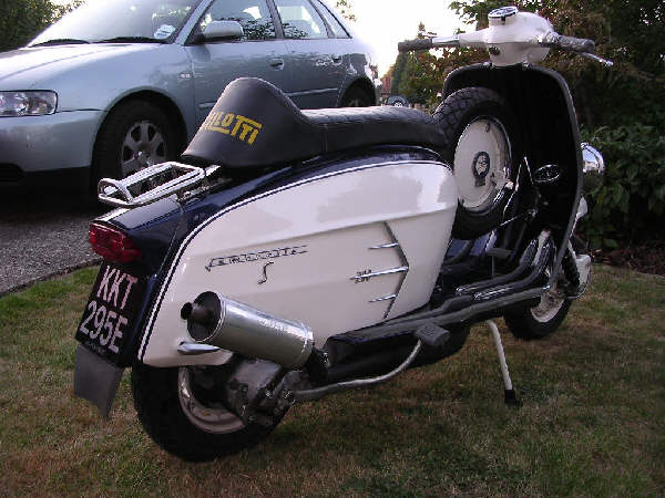

Ah, ich habe endlich ein Bild gefunden! So gehört sich das!
So gehört sich das überhaupt gar nicht. Die Beschneidung der Ancilotti ist absolut überflüssig, da der hier verwendete Carrier von Andy Francis extra für die Standard-Version der ungekürzten Bank gemacht ist. Siehe linkes Regal bzw. Avatar.
Bearbeitet von M210
Yippieh, hierauf wollte ich raus, ein Vergleich zwischen Ancillotti und normalem Sprint Rack! Ich sehe, ist schön, aber für Reisezwecke eher ungeeignet. Wohl eher was für Kostümschau oder Chiemseeumrundung mit einer Ölflasche... :-D . Danke dafür.
Bin auch am überlegen mir die Ancilotti Sitzbank zu kaufen. Habe derzeit eine Pete Robinson Sitzbank, nur gefällt mir die nun doch nicht mehr so besonders. Hat jemand die Ancilotti Sitzbank von Euch verbaut? Auf dem Bild sieht es so aus, als würde die Ancilotti Sitzbank garnicht auf dem Rahmen aufliegen, vielleicht gekürzt, oder ist die so?http://www.racinglambrettas.com/yourscooters/stypelawn.JPG
Die ist ganz leicht gekürzt. Das Original gibt es hier!
