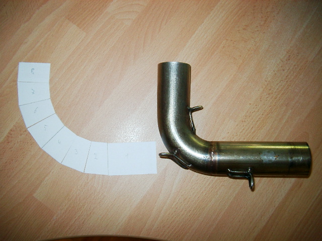

und ich krich glaub den scheiss RZ right nichmehr bis stockach drauf, weil ich kein SCHEISS PASSENDES ROHR find um mir den selbst zu braten bzw braten zu lassen ... und n gescheiten 90° bogen find ich auch keinen! ich könnt KOTZEN!!!! :-D
fahr ich halt mit der SIP kröte da! :grr:

wenn alles gut läuft habe ich grad telefonisch n rohr aufgetrieben :-D ... werd ich nach feierabend mal anschaun gehn und hoffen, dass der kerl ne funktionierende schieblehre hatte :-D ... DANN kann ich heute lossägen und am montag oder so den kram braten lassen ;-) das wäre ja ein hammer wenn das doch noch klappen sollte mit dem RZ right! :love: und wehe der geht dann nich besser auf der moppete als der PIS! :-D
In meinen Augen ist der RZ der angenehmere Auspuff, setzt früher ein und spuckt mehr Leistung, nur drehen tut er nicht ganz so weit - so zumindest mein bisheriger etwas hinkender Vergleich zwischen 139er DS mit PIS und 166er Membran mit RZ RH.
naja ... mir fehlen ja immernoch meine knapp 800 umdrehungen obenraus zum letzten jahr :grr: ! und die sind entweder in der höheren verdichtung verschollen gegangen oder aber es liegt an der spritzufuhr, weil mir die karre den miki leersaugt wenn ichs gas stehn lass ... wird am WE noch ne pumpe installiert! :-D

ich werd heute (so das angepriesene rohr tatsächlich ok sein sollte) die segmente sägen und hoffen, dass morgen jemand bei den schweissern is ... bzw spätestens montag dort abliefern, dass der kerl mir das ding brät! wer kann denn sonst edelstoff "sofort" braten? :-D

mit dem krümmer das wird wohl leider nix mehr bis sotockach ... oder nur durch einen riesen zufall! :-D das rohr was ich gedacht habe zu haben is wohl doch ehr ungeeignet, jetzt habe ich aber ein stahlblechrohr mit 40mm aussen auftreiben können ... bzw das krieg ich dienstag wenns dumm läuft mittwoch! dann muss ichs noch sägen und schweissen (lassen) :wasntme: ... und dann hoffen dass alles passt und abdüsen?! :plemplem: ... ich glaub nich dass ich das schaff! egal ... komm ich eben mit dem PIS rüssel! egal! :-D
