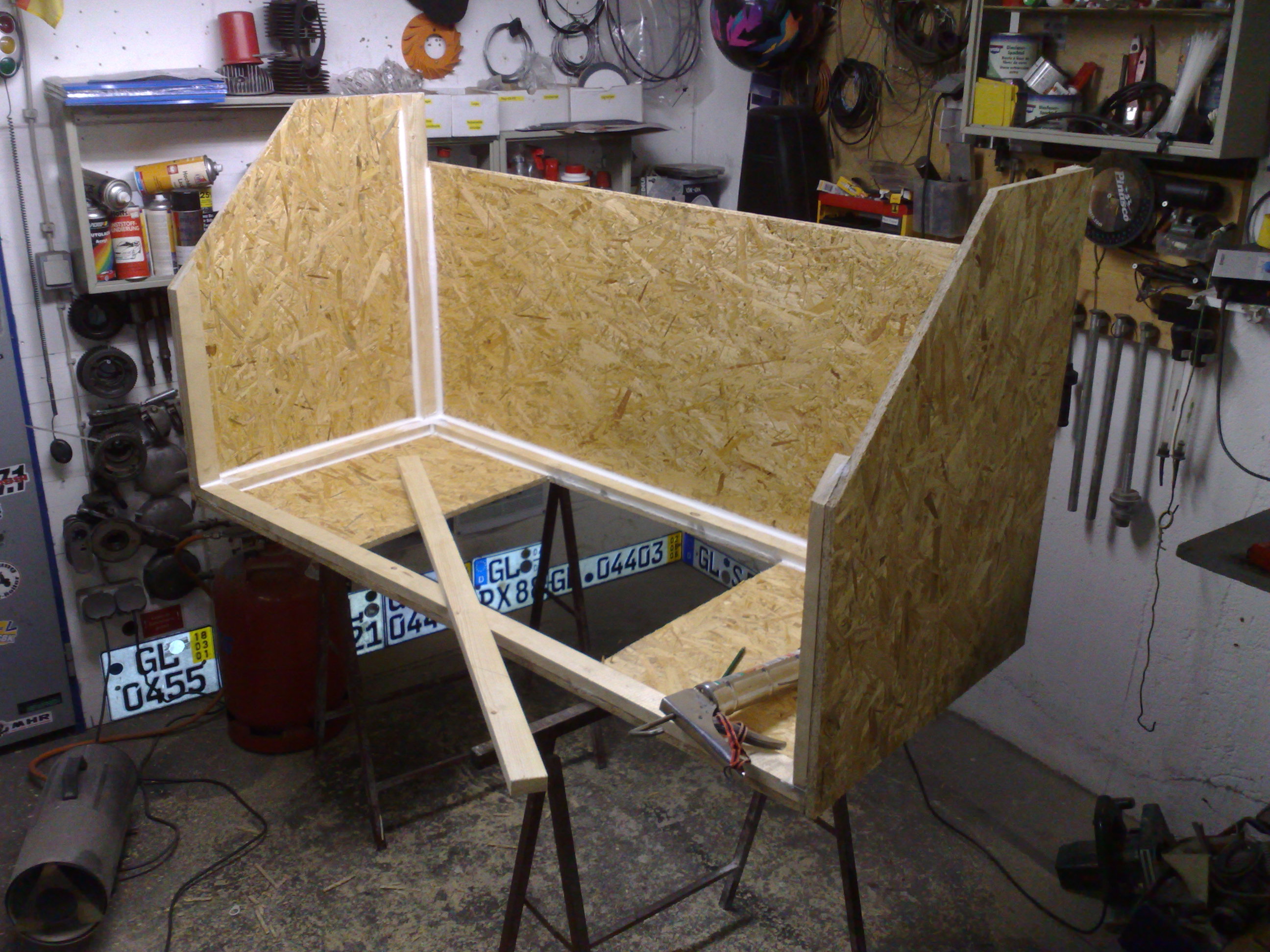

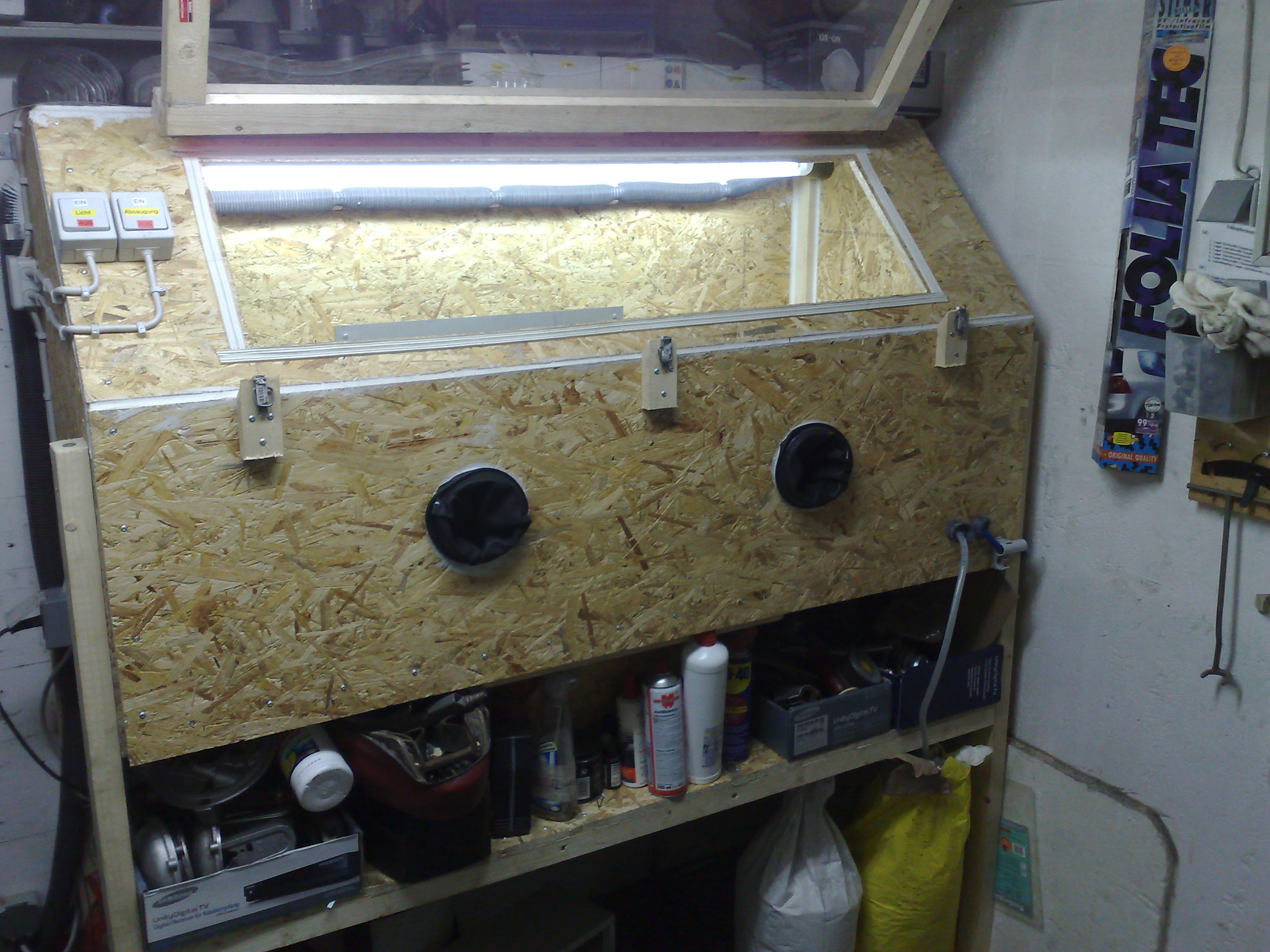

für 160€ kannste dir eine eigene Box bauen :thumbsdown:
Ich hab mir eine aus Holz zusammengebaut.
b=70cm / h=90cm / l=1,5m
Bezahlt hab ich gute 120€ für Holz, Gitter, Scheibe, Dichtung, Handschuhe und klein Teile

Sieht gut aus, kannst du mal Fotos von innen machen?
Ist der Boden auch aus Holz? Spant das nicht mir der Zeit ab?
Wie tauscht du das Strahlgut aus?
der Boden ist auch aus Holz.
vom Holz ist bis jetzt nichts ab.
für die Rückgewinnung hab ich in der mitte einen Trichter wo das meiste Strahlgut reinfällt. die flächen seitlich vom Gitter muss man zwischendurch in den Trichter kehren.
Strahlgut tauschen ist recht einfach.
den Trichter unten durch die klappe öffnen, seitlichen flächen auskehren und neues Strahlmittel benutzen.
Strahle erst alles mit zb Korund dann tauschen und dann zb mit Glasperlen.
Mittig von der Platte ist der Trichter
Auflagefläche mit dem Gitter
...die ganzen Verbindungsflächen hab ich mit Acryl abgedichtet.
die paar Teile die ich bis jetzt gestrahlt habe sind zu meiner zufriedenheit.
jetzt fehlt hal der richtige Kompressor. hab mir heute einen rausgesucht der passen würde um hobby Strahler zu werden :crybaby:
Rahmen und Sonderteile bringe ich weiterhin zum Strahl-Profi :thumbsdown:
