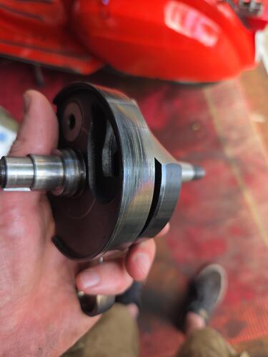

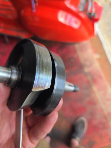

Die Kurbelwelle liegt bei mir. Rundlauf ist schick mit 1/100mm, aber:
starke Anlauffarben an der Steuerwange, das müsste man auch an der Drehschieberfläche vom Gehäuse sehen können.
Und das untere Pleuellager ist tot. Der klassische Test mit festhalten und oben auf die Faust mit Pleuel schlagen produziert ein feines "Pling". Das Spiel ist auch sichtbar, siehe Video.
vor einer Stunde schrieb Spiderdust:
Die Welle ist fritte. Ziemlich klar. Das Scheppern kam klar von dem unteren Pleuellager, würde ich sagen.
