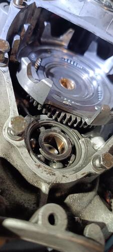

vor 25 Minuten schrieb floschi:
PK-S Gehäuse
Ha! Bei mir auch.
Habe wegen dem Thema heute mal beim SIP neuen Dichtsatz schonmal bestellt. Vielleicht packts mich die Tage und ich reiße den Motor raus

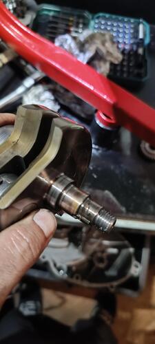

@Dr.Tyrell: danke für den Hinweis! Schaue mir die Welle dann an - hat aber wohl auch keine 3000km runter.

Verbaue seit Jahren Lager von Agrolager , nie Probleme gehabt auch nicht bei den günstigen von NBI . Welches ist denn Limaseitig verbaut ? Ich nehme da eigentlich immer das NU 204 auch da gab es nie Probleme. Allerdings hatte ich bei meiner PK letztes Jahr auch das sich von der Mazzu Kurbelwelle das untere Pleullager verabschiedet hat bzw. die anlaufscheiben, nach 3000km.
vor 8 Minuten schrieb steven:
Auch eine Mazzu?
Was Wellen angeht, bin ich mittlerweile echt der Meinung, dass die was kosten darf. So als Herzstück kann man da auch mal mehr ausgeben. Wenn ich die Arbeitszeit einberechne, die mich das kostet, wenn ich eigentlich ungeplant ne Mazzu tauschen muss, die ich bei ner Fabbri vielleicht nicht hätte investieren müssen, kann sich so ne 400-500€ Welle rechnen.
@Dr.Tyrell muss dir absolut Recht geben.
Aber auch schon Wellen in der Preisklasse ab 150-200€ werden brauchbar, die von Pinasco verbaue ich da gerne.
Was die Mazzus angeht, da bin ich seit vielen Jahren (mit Guten Gründen) geheilt davon.

vor 7 Stunden schrieb Primavera-Opa:
Auch eine Mazzu?
Sip Glocke 54/105
Neue KuWe ist bestellt. mal abwarten. Jetzt habe ich wenigstens Zeit, die Vorderschwinge zu machen.
vor 4 Stunden schrieb steven:
Sip Glocke 54/105
gute Welle, hatte ich selber im Einsatz. Also da hast du zumindest eine Risikoquelle weniger, wobei man nie wissen kann...
