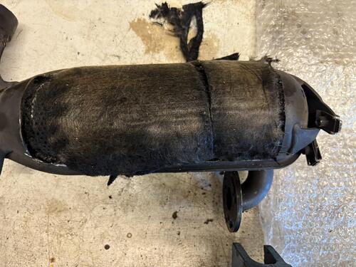

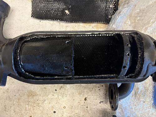

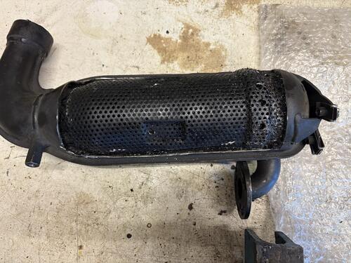

Hab so einen Auspuff gerade auch für ein Projekt hier liegen. Hab mal ein Endoskop reingehalten... ist das eine Montagsproduktion oder warum sparen die sich plötzlich die Hälfte vom Siebeinsatz & Dämmung?
Neue RS Racing 2:
RS Racing:
(Bild geliehen aus dem anderen Topic)
Bearbeitet von Jonas B.
vor 3 Stunden schrieb Jonas B.:
Neue RS Racing 2:
RS Racing:
Lauter ist schneller! 😄😉
Sparmaßnahmen wohl…
Geh ich von aus, hab aber noch nicht reingeschaut.
