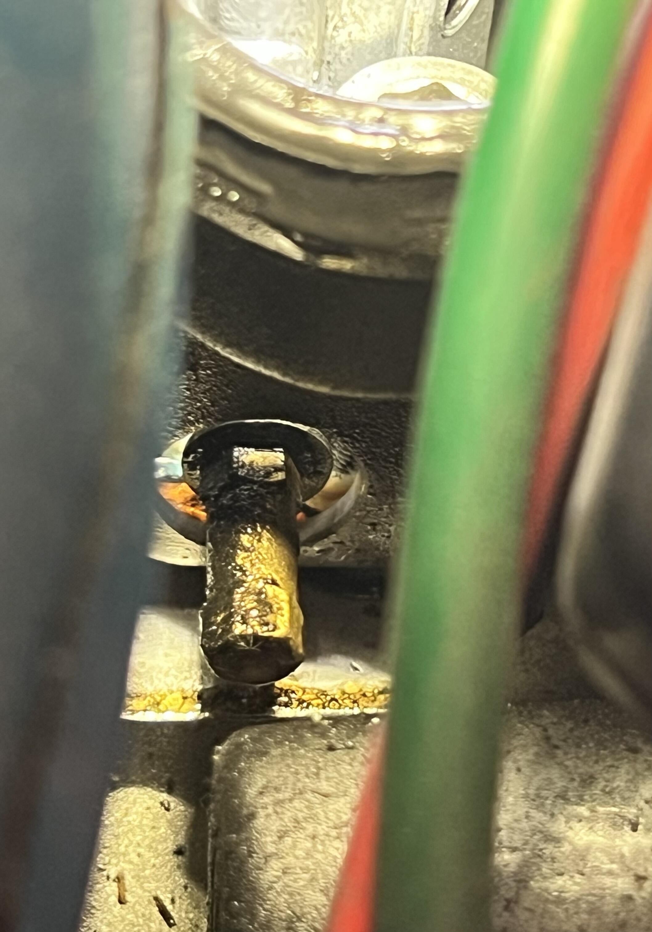

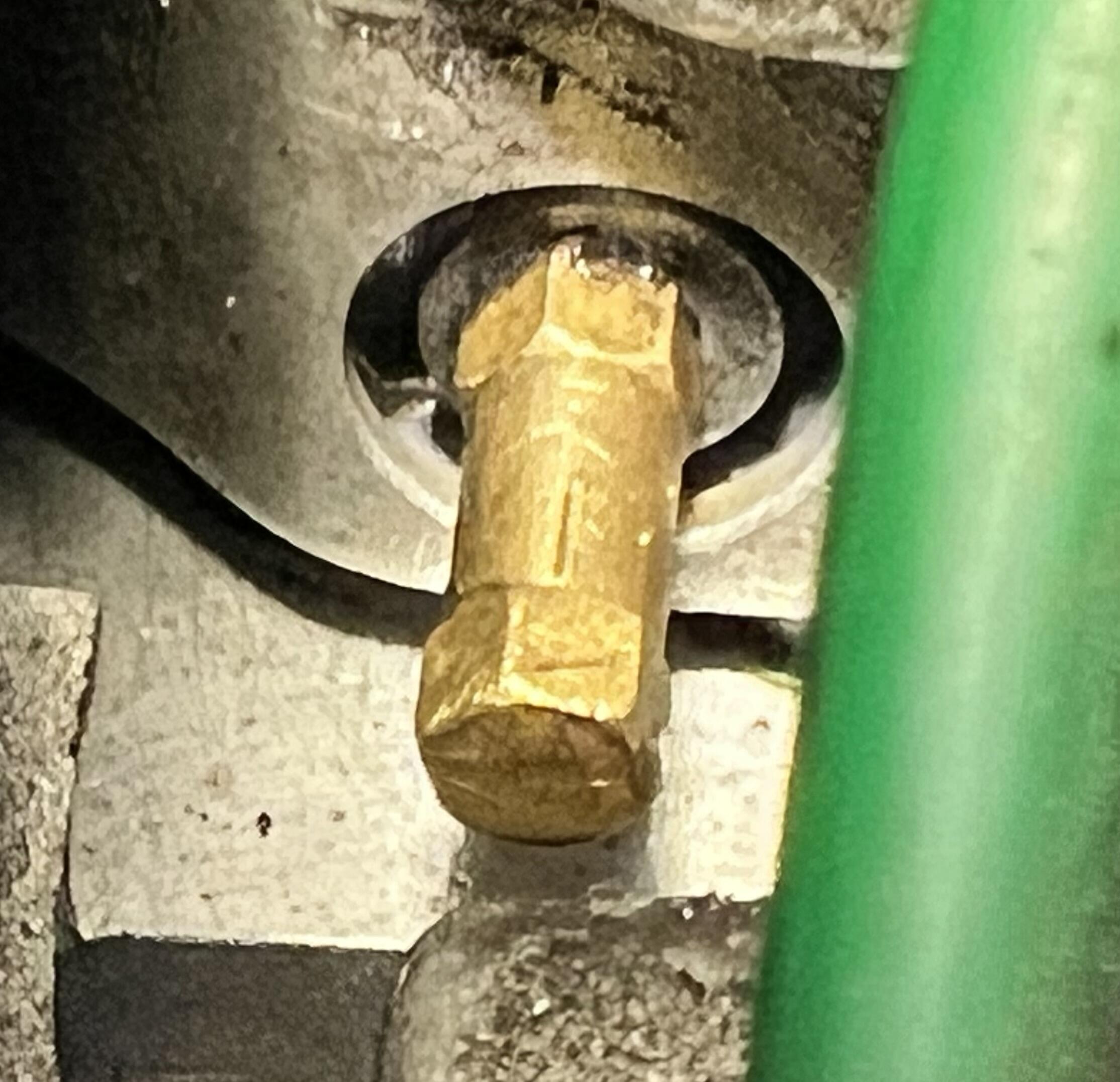

Jedenfalls nicht ausgeschlossen, siehe zwei Fotos im Bereich der Luftschraube.
Das Öl kommt anscheinend nicht zwischen Wanne und Motor raus, sondern sammelt sich in der Wanne und tritt an der  Bohrung der
Leerlaufgemischschraube aus.

 Ein deinem ersten Bild sieht man ja noch die Gummitülle welche die Wanne/Gemischschraube umschließen soll.
Im zweiten Bild nicht mehr vorhanden.

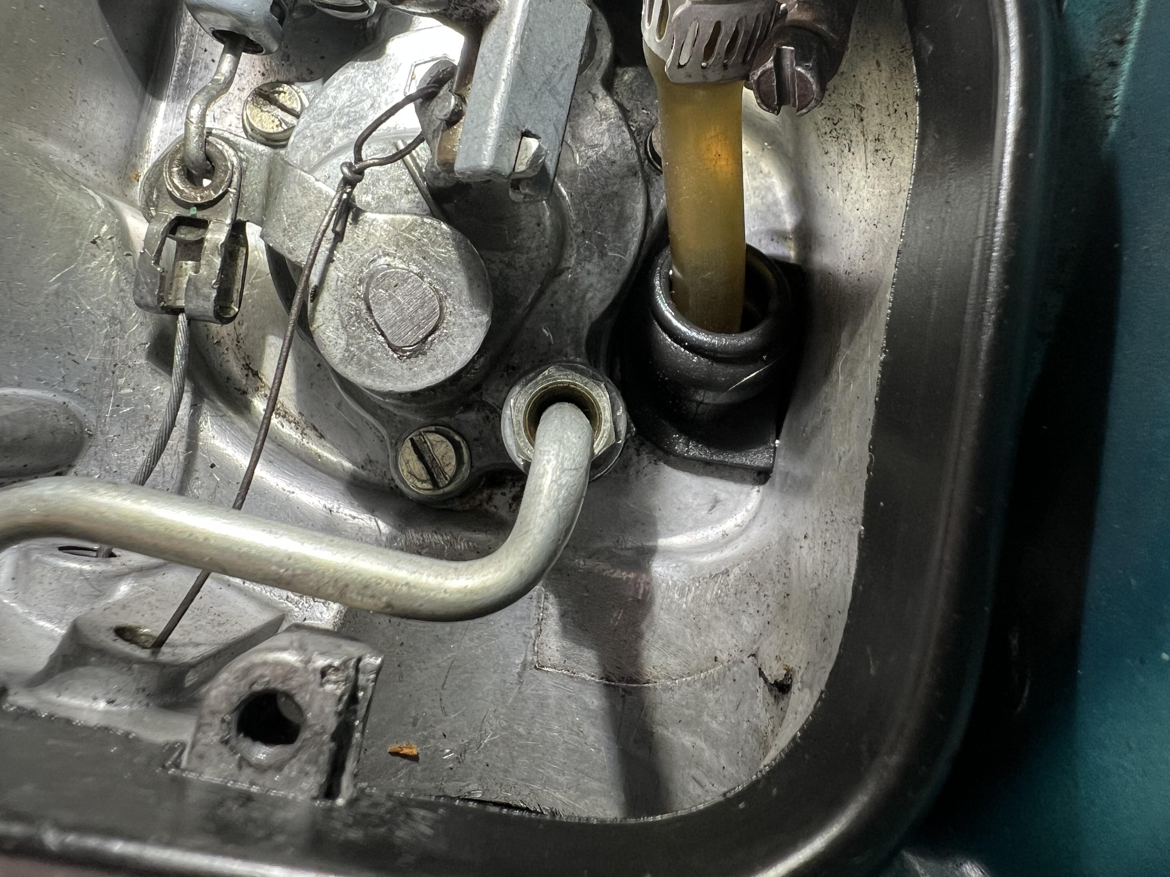

Das gebogene Ölröhrchen ist bis zum Pumpendeckel absolut trocken. Dennoch sieht es nach einer Ölquelle in der Wanne aus.
Danke für den Hinweis mit dem Gummistopfen. Wieder mal ne Bestellung fällig. Aber was passiert mit dem Öl / Benzin bei steigendem Pegel?

Wie sieht es vor der Ölwanne aus mit dem Röhrchen, da hat es bei mir direkt an dem Gummistopfen abgetropft
Mit dem Öl/Blowbackin der Wanne habe ich mich persönlich abgefunden. Habe da jetzt in der Ecke wo es sich sammelt etwas Watte das wird alles 2 Wochen gewechselt und gut ist.
vor 43 Minuten schrieb PANERAIBOB:
Also der Übergang Ölschlauch zu Ölröhrchen vor der Wanne ist dicht. Da ist auch eine kleine Schelle drum.
Oder meinst du den Gummistopfen um den Benzinschlauch nahe der Ölpumpe?
Sieht auch ordentlich aus.

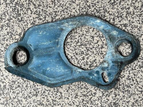

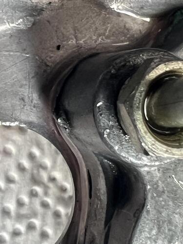

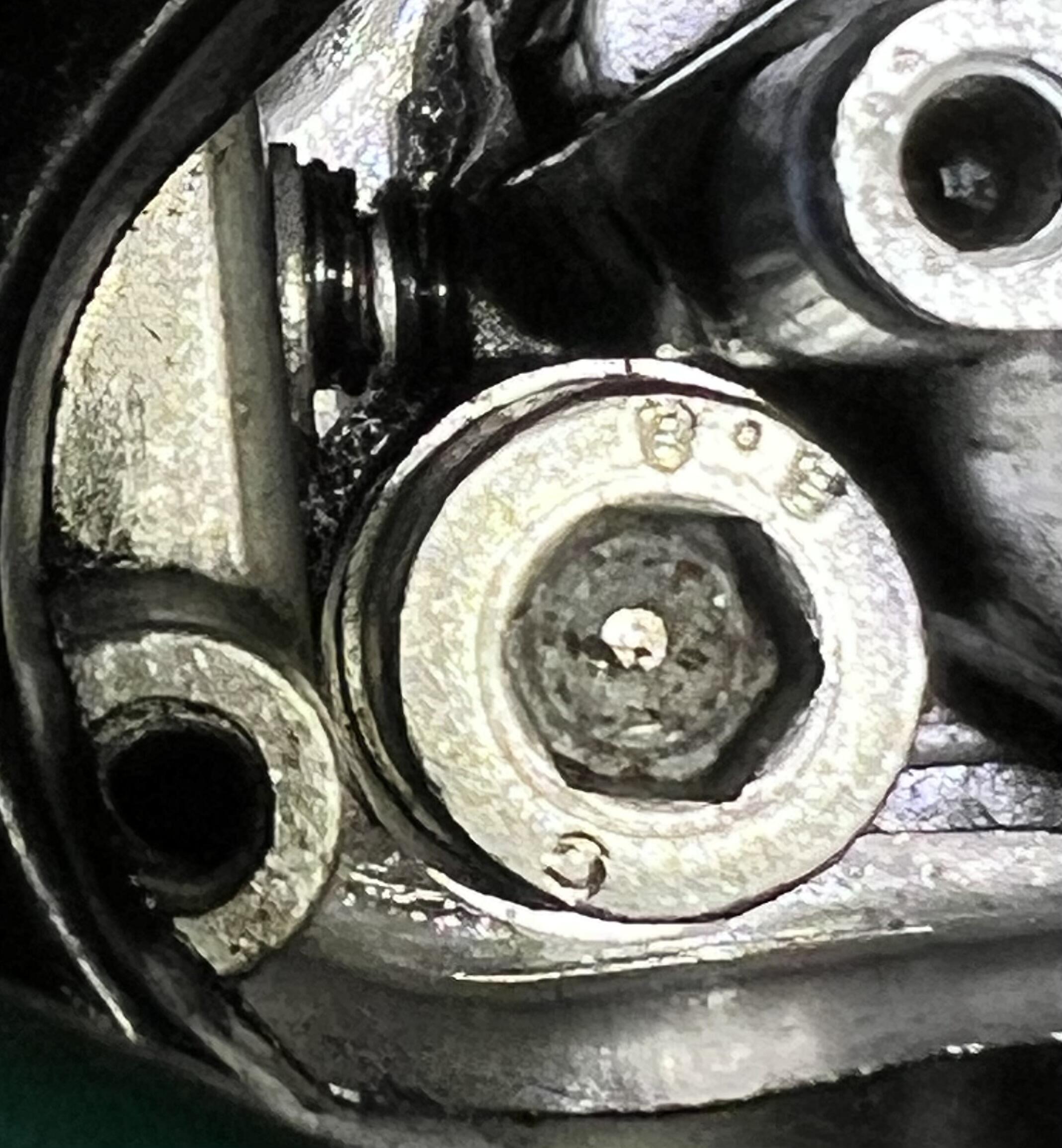

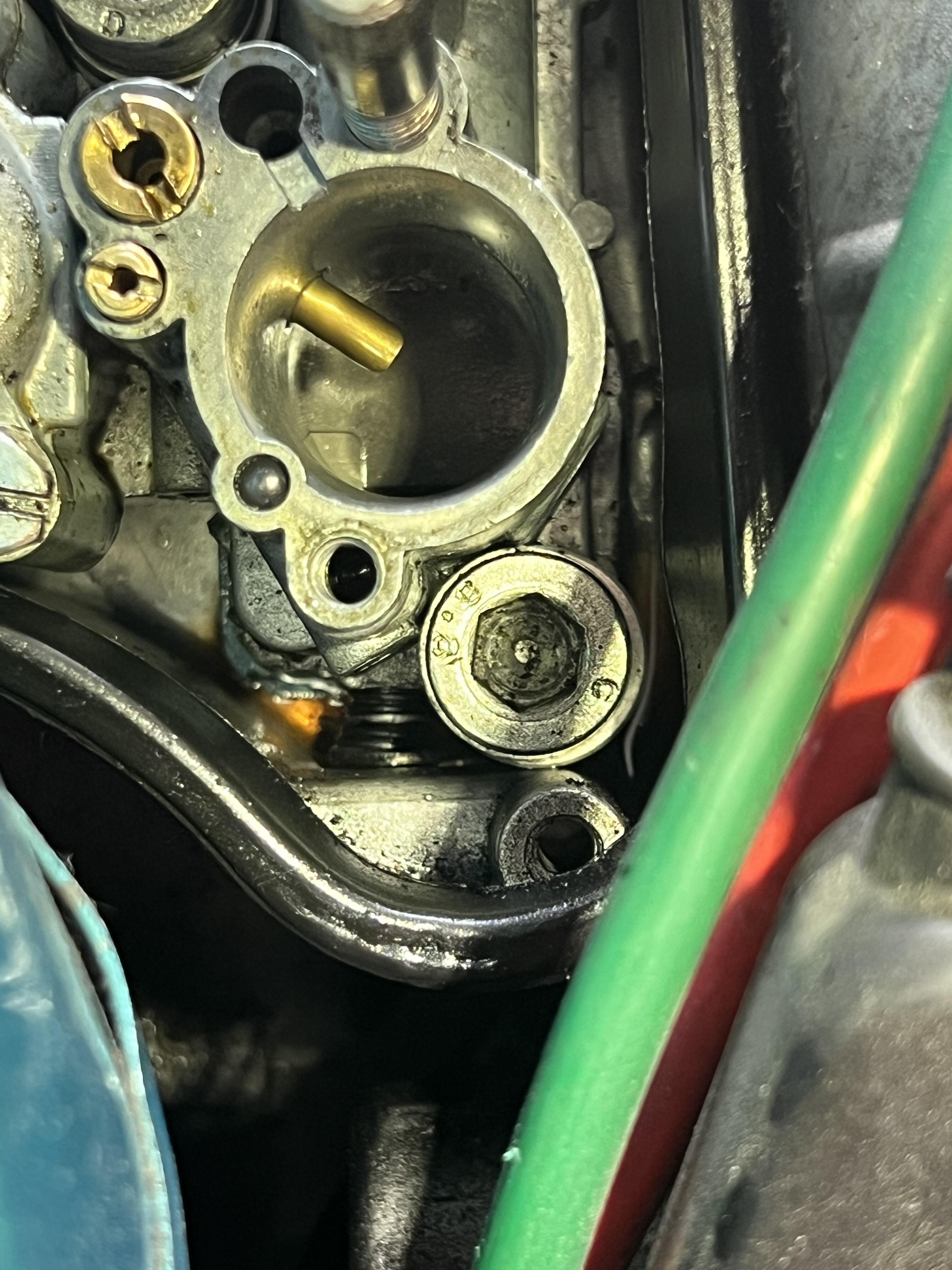

Die Dichtung unterm Vergaser ist zu den Rändern etwas zerrupft, aber die eigentlichen Dichtflächen sind intakt und vor allem beidseitig trocken

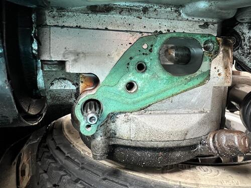

Die Dichtung unter der Wanne ist intakt aber etwas feucht. Neben der Antriebswelle zur Ölpumpe sieht man eine Öllache.

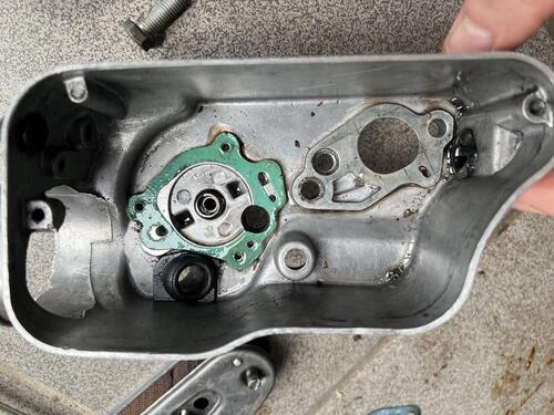

Die Dichtung zur Ölpumpe ist wie neu, aber schwimmt in Öl. Mag sein, dass das beim Öffnen passiert ist, vielleicht auch nicht.
Hat jemand einen Tipp, wo die Ölquelle am wahrscheinlichsten sitzt?
vor 14 Stunden schrieb tingeltangeltoll:
Hast Du diese Schraube mal irgendwann gelöst?
Nein, nie angefasst, Sicherung ist intakt.

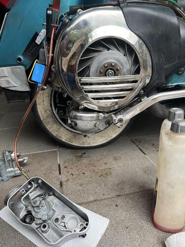

Bin einen halben Schritt weiter:
gestern Abend Wanne und Ölpumpe, hier war die Dichtung sehr nass, über einen Schlauch mit einem hochgelegten kleinen Ölvorrat verbunden.
Erst passierte nichts. Aber über Nacht sind die 5ml Öl in der Wanne gelandet. Weiß bloß noch nicht auf welchem Weg.IMG_3609.jpeg
Das Öl sickert sehr langsam (<0,5ml/h) durch die Dichtung im Bereich des Ölpumpen-Zulaufs.
Ist mir ein Rätsel, Dichtflächen und Papierdichtung sind augenscheinlich unbeschädigt. Oder ist es doch die Klemmung am Metallröhrchen oben auf dem Pumpengehäuse?!

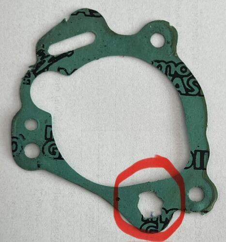

Es ist die Dichtung der Ölpumpe, die im markieren Bereich versagt.
Zu dünn?
Taugt jedenfalls nicht.
Hab brauchbares Dichtungspapier, aber Kontur und zahlreiche Ausstanzungen sind schon kompliziert.
