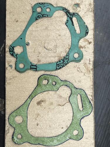

vor 30 Minuten schrieb malloc:
Es ist die Dichtung der Ölpumpe, die im markieren Bereich versagt.
Zu dünn?
Taugt jedenfalls nicht.
Hab brauchbares Dichtungspapier, aber Kontur und zahlreiche Ausstanzungen sind schon kompliziert.
Neu schneiden oder kaufen und vielleicht was Dirko HT hauchdünn auftragen

@athanasius Danke für den Link, eine gute professionell gefertigte Dichtung ist natürlich optimal.
Teste gerade meine selbstgeschnittene (unten), sieht auf den ersten Blick brauchbar aus. Ist aus Elring EWP210:
Wenn die der Ölsäule nicht Stand hält, bestelle ich die im Link.
