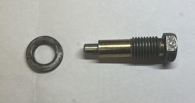

Die Schraube, die von außen oben in das Schaltgestänge geschraubt wird braucht eine Unterlegscheibe, nicht das du die vergessen hast dann klemmt das

Und falls eine Scheibe vorhanden ist, trotzdem testen ob’s leicht gelöst funktioniert.
Jup...ich hatte das tatsächlich neulich bei meinem Motor. Die Scheibe war am Ende zu dünn, oder die Toleranzen doof. Ich hab mir dann DIN Shims bei agrolager.de bestellt um das so zu distanzieren, wie ich das gewohnt bin. Hatte auch mal die Schaltgabel bearbeitet, was aber doof ist, weil Du das an der Stelle nie richtig plan kriegst...gut...ist auch nicht wichtig, ob das dort plan ist, weil es eigentlich keine richtige Rotation hat.
Ich würde das distanzieren :cheers:

Jup...ich hatte das tatsächlich neulich bei meinem Motor. Die Scheibe war am Ende zu dünn, oder die Toleranzen doof. Ich hab mir dann DIN Shims bei agrolager.de bestellt um das so zu distanzieren, wie ich das gewohnt bin. Hatte auch mal die Schaltgabel bearbeitet, was aber doof ist, weil Du das an der Stelle nie richtig paln kriegst...gut...ist auch nicht wichtig, ob das dort plan ist, weil es eigentlich keine richtige Rotation hat.

Ich war gerade kurz in der Werkstatt und hab ein Foto von meinen Teilen gemacht damit @max7000  das Bild austauschen kann.

Meine Freiluft-Terrassenwerkstatt hat wieder geöffnet. Anbei die Schaltgabel im eingebauten Zustand. Hat horizontal kein Spiel, vertikal schmatzend insgesamt halben mm. Liegt hier ein Fehler?
Beim Getriebe lässt sich die Polini Schaltklaue teilweise nur mit zwei Händen verschieben. Die ist schon saftig! Kann aber hier keinen Vergleich ziehen...
