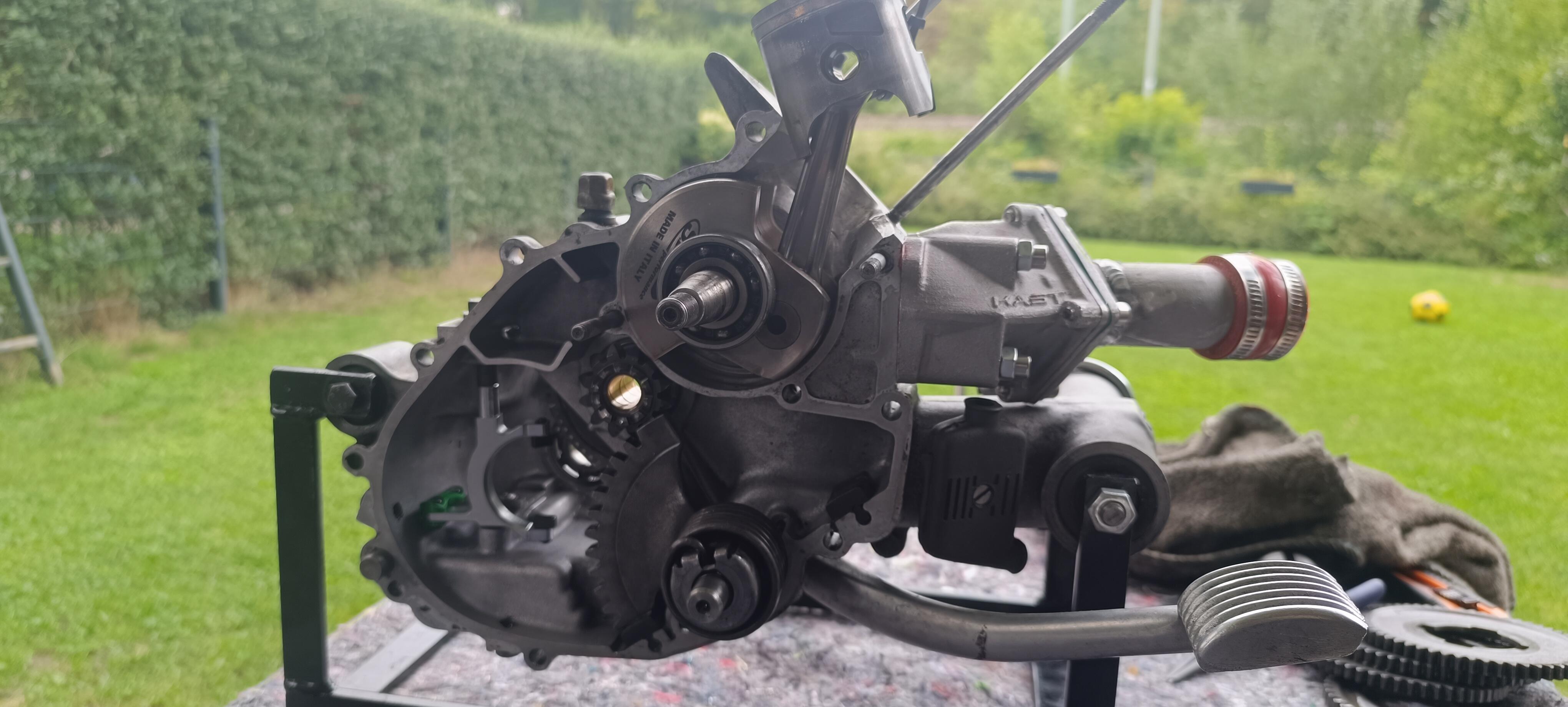

Getriebe rein in Lagerdummies inkl. Nebenwelle und Spinne (da kannst du dann drehen).
Block zusammen, rein in die Vespa und testen.
Ich denke es ist die Klaue...

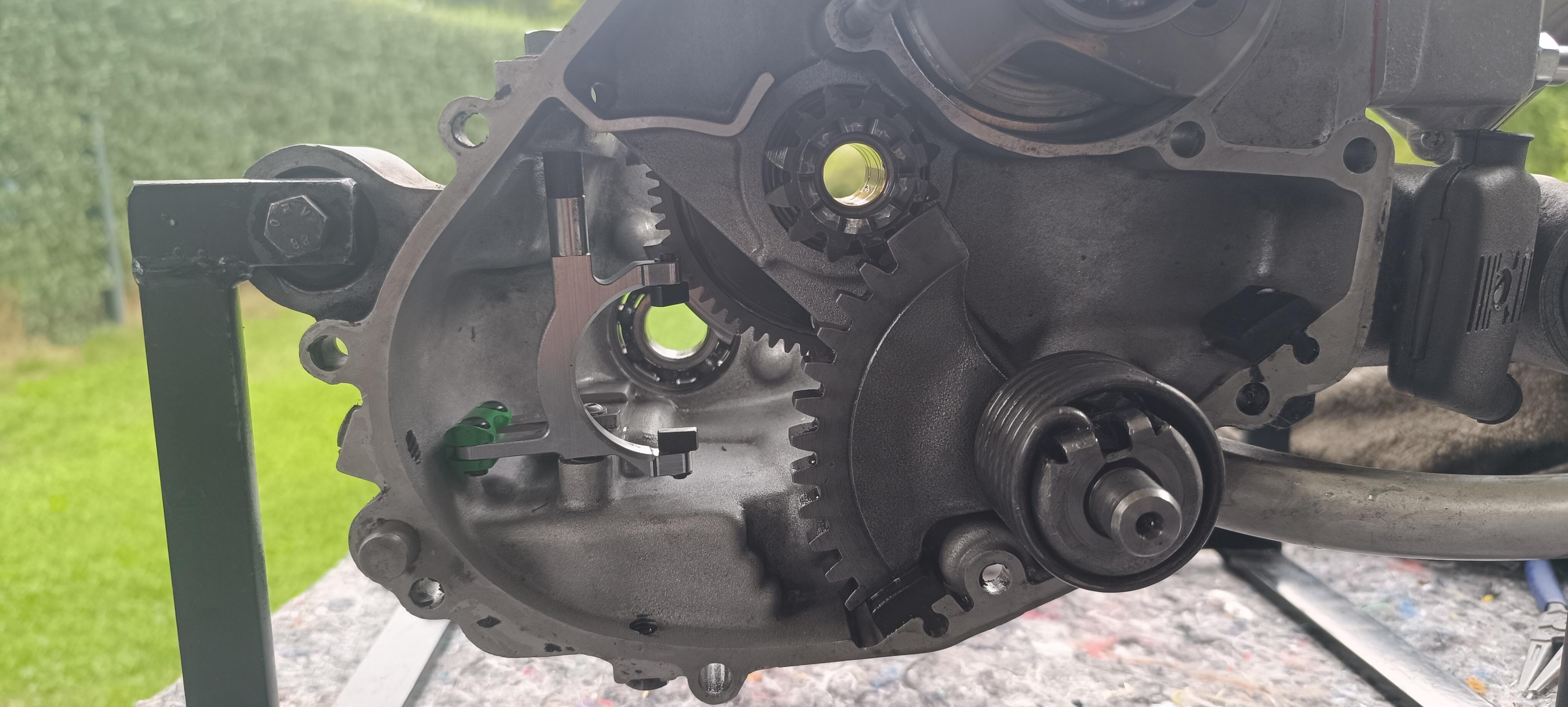

Klötze mache ich auch immer raus und schiebe einen langen 4er Passtift durch. Wenn das geht sollte das gerade sein.
Wenn die Gabel im eigebauten Zustand , verschraubt und und Schaltwippe verkeilt, freigängig ist , würde ich auch eher auf Schaltklaue tippen.
Getriebe ist aus distanziert?  Neue Feder und Kugeln verbaut? Schaltklaue entgratet?

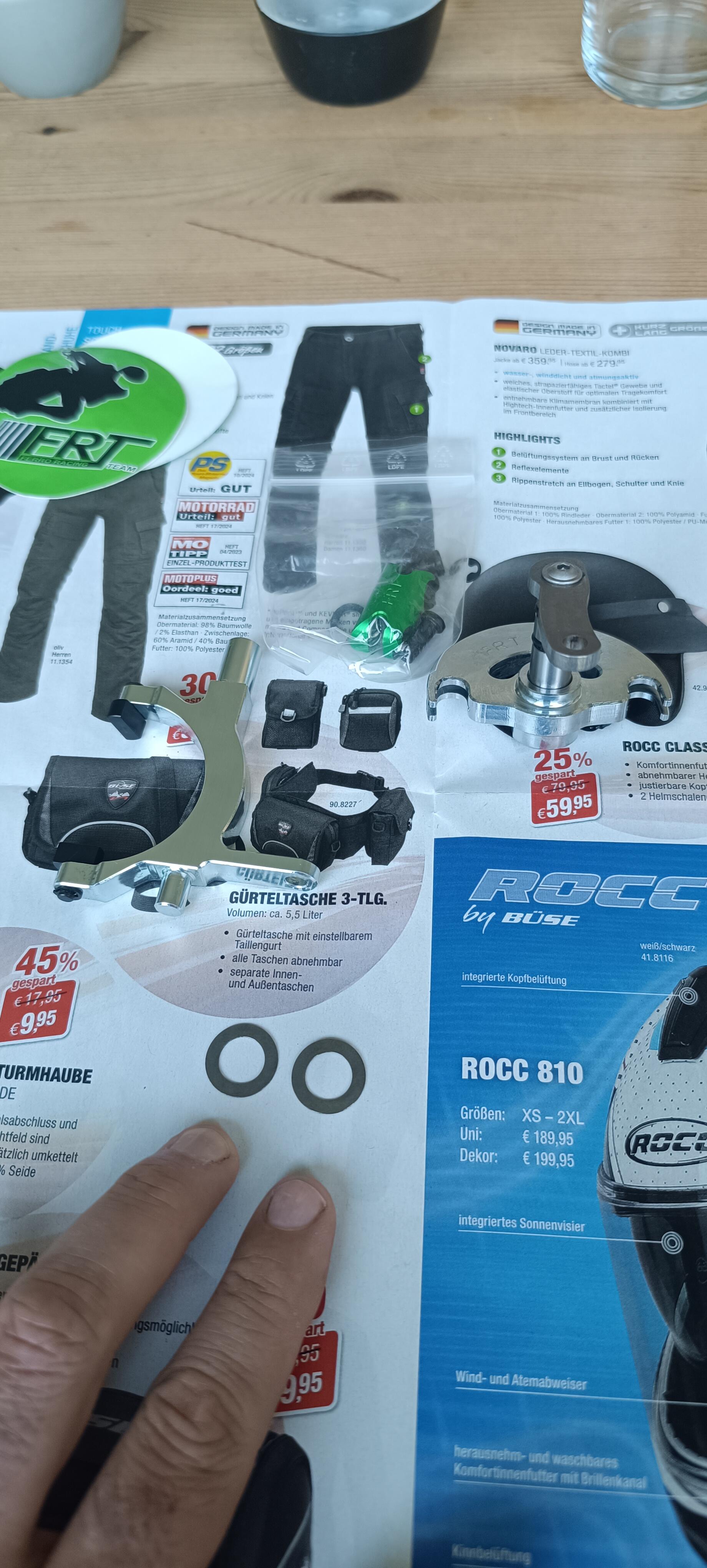

Die Schaltgabel von FRT? Ist auf sehr präzise Kraftübertragung aus. So gut wie kein Spiel im Gelenk. Die Sicherungsstifte sollen eingeschliffen werden. Fährt ein Bekannter und sagt ist super.

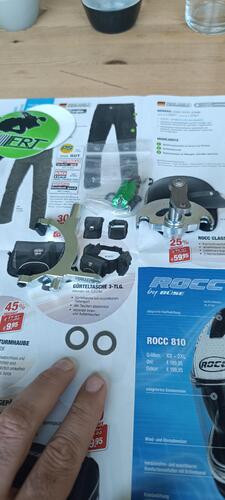

Habe die Gabel Mal eben probegesteckt.
Wohin kommen die zwei Schimms?
Zwischen Außenseite Motor und Schaltteller um hier Spiel rauszunehmen?!
Da gibt's keine Sicherungsstifte. Der konische Bolzen entfällt bei der Gabel.

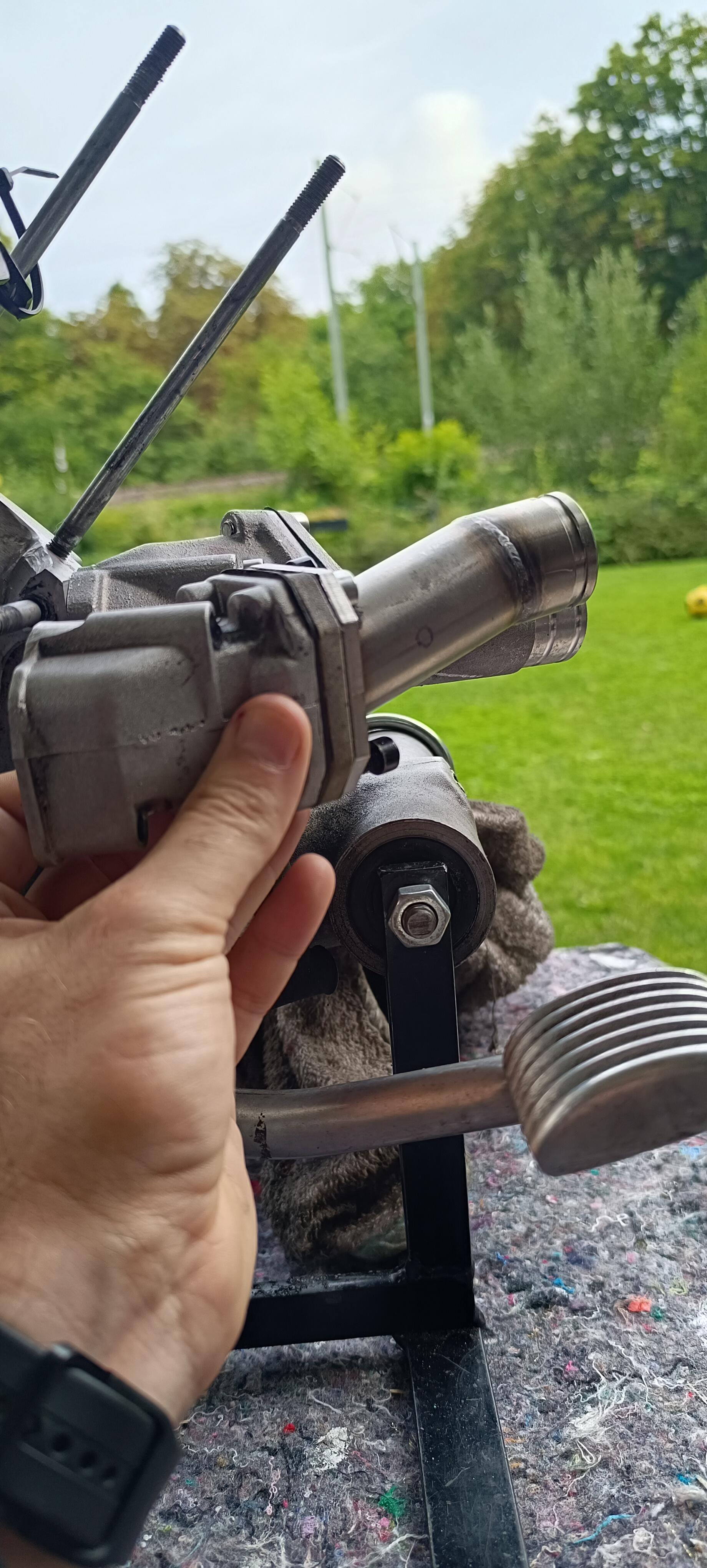

Falls du auf O-Block aufbaust, dann prüf die Flucht der Schaltseile zu der FRT-Wippe. Die is i.d.R. zu hoch und würde vermutlich auf kurzoderlang die Züge aufreiben. Beim Quattrinigehäuse passts wieder.
Edit hat den Fabio Ferro deswegen mal angeschrieben - es interessiert ihn nicht. Naja, typisch italienisch halt.

Ich meinte die vom Umlenkgelenkstück. die zwei kleinen in der Tüte. :cool:

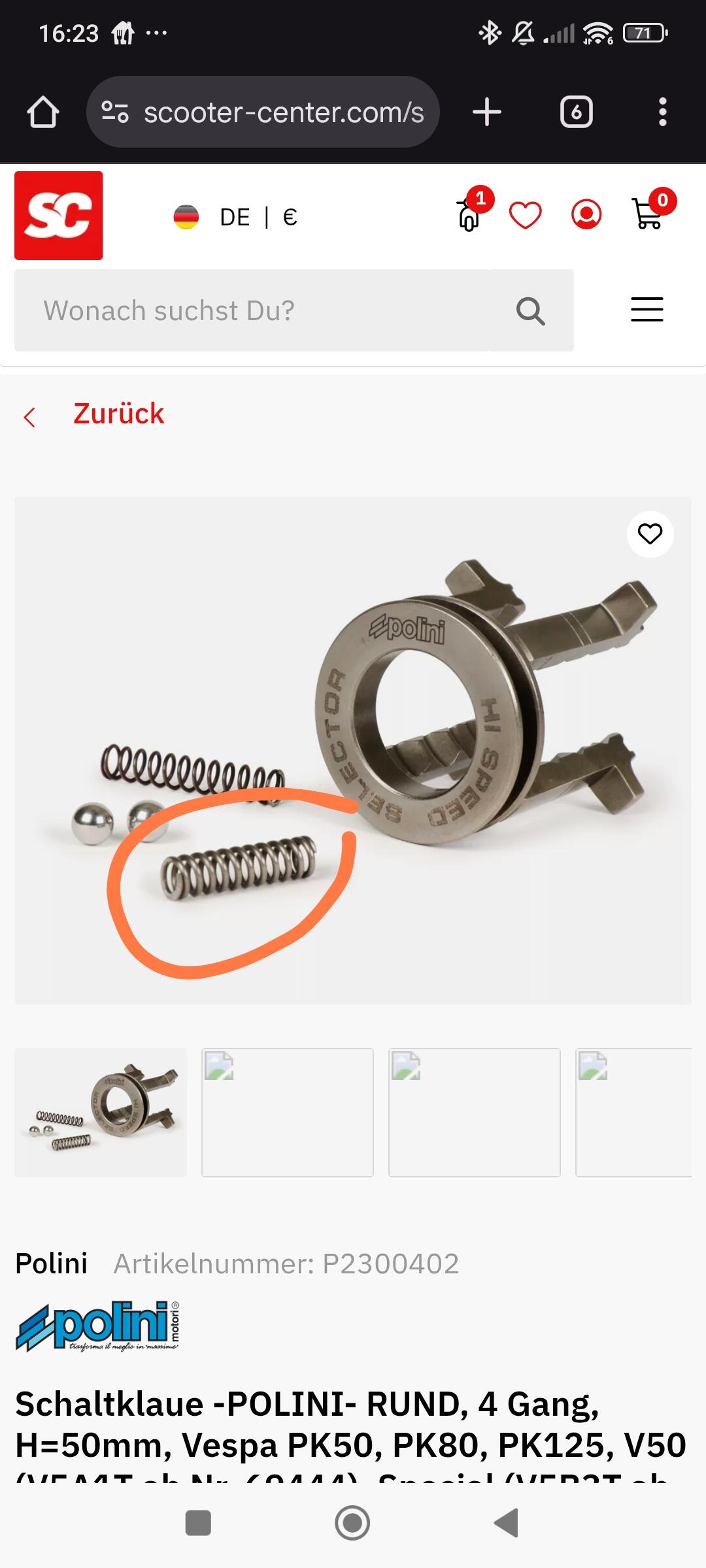

Jetzt ist es wieder passiert: Schaltklaue eingebaut, Feder raus, Kugeln raus, alles weg.
Hab jetzt neue Feder und Kugeln bestellt bei sc die bgm pro... hoffentlich taugt das.
Hab die Polini Schaltklaue rausgenommen...deren Feder ist schon super komprimiert. Ggfs liegt darin das schwere schalten

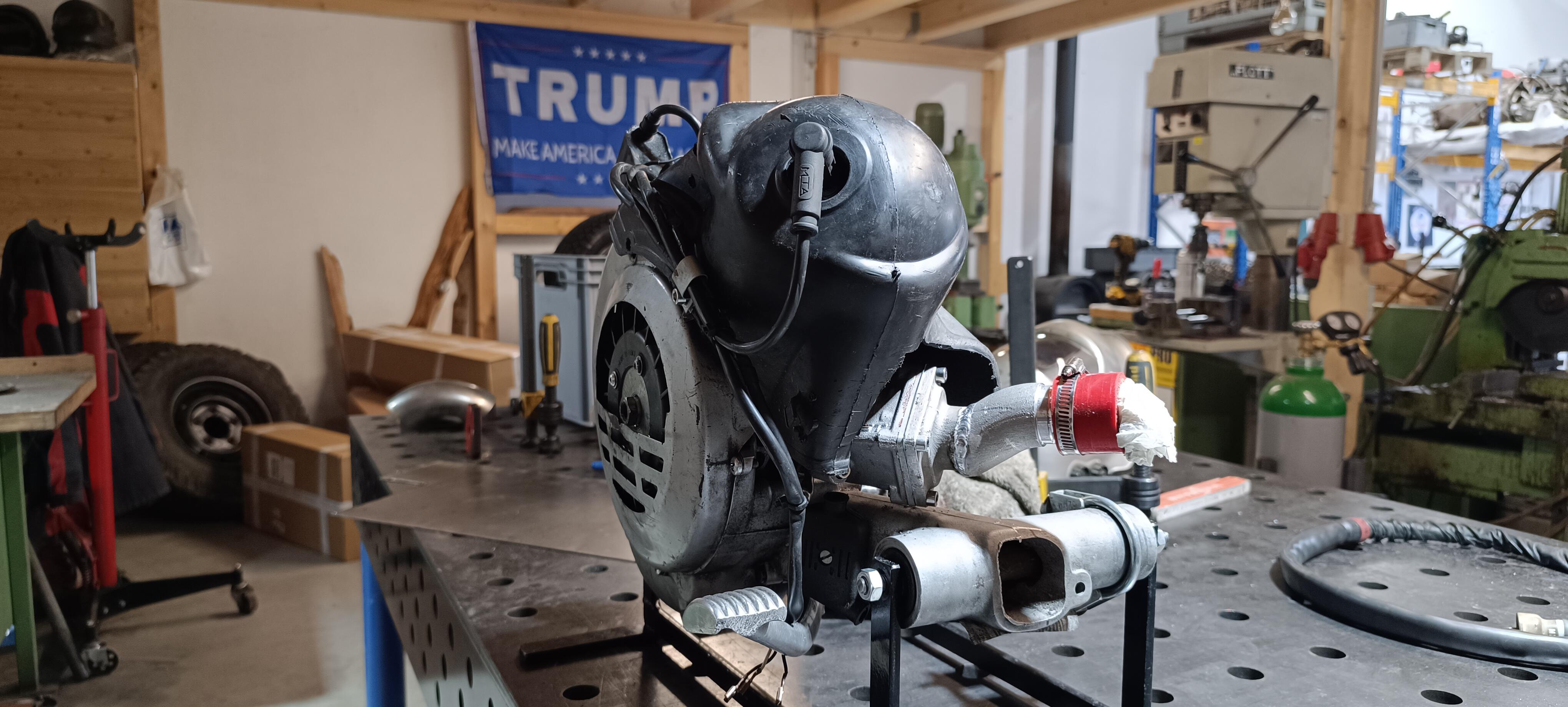

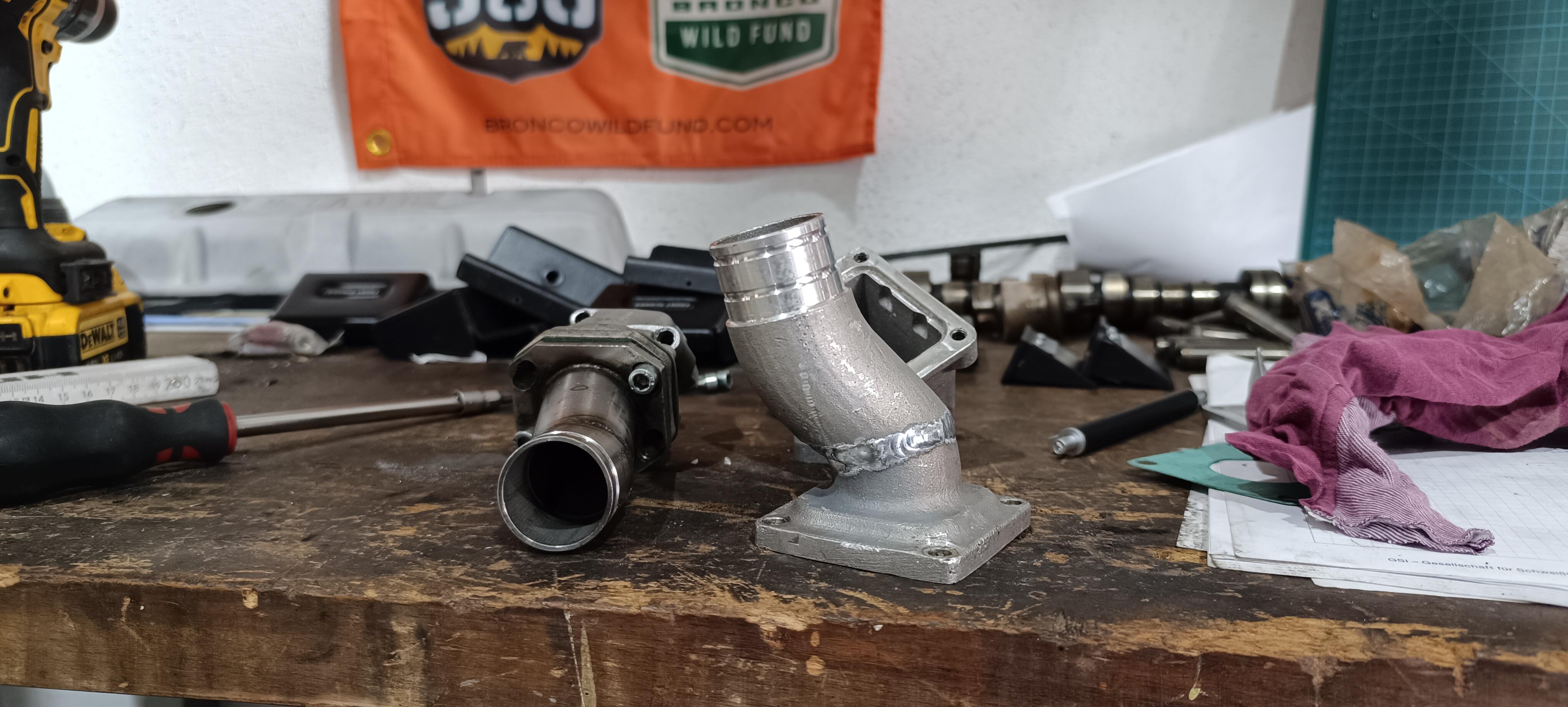

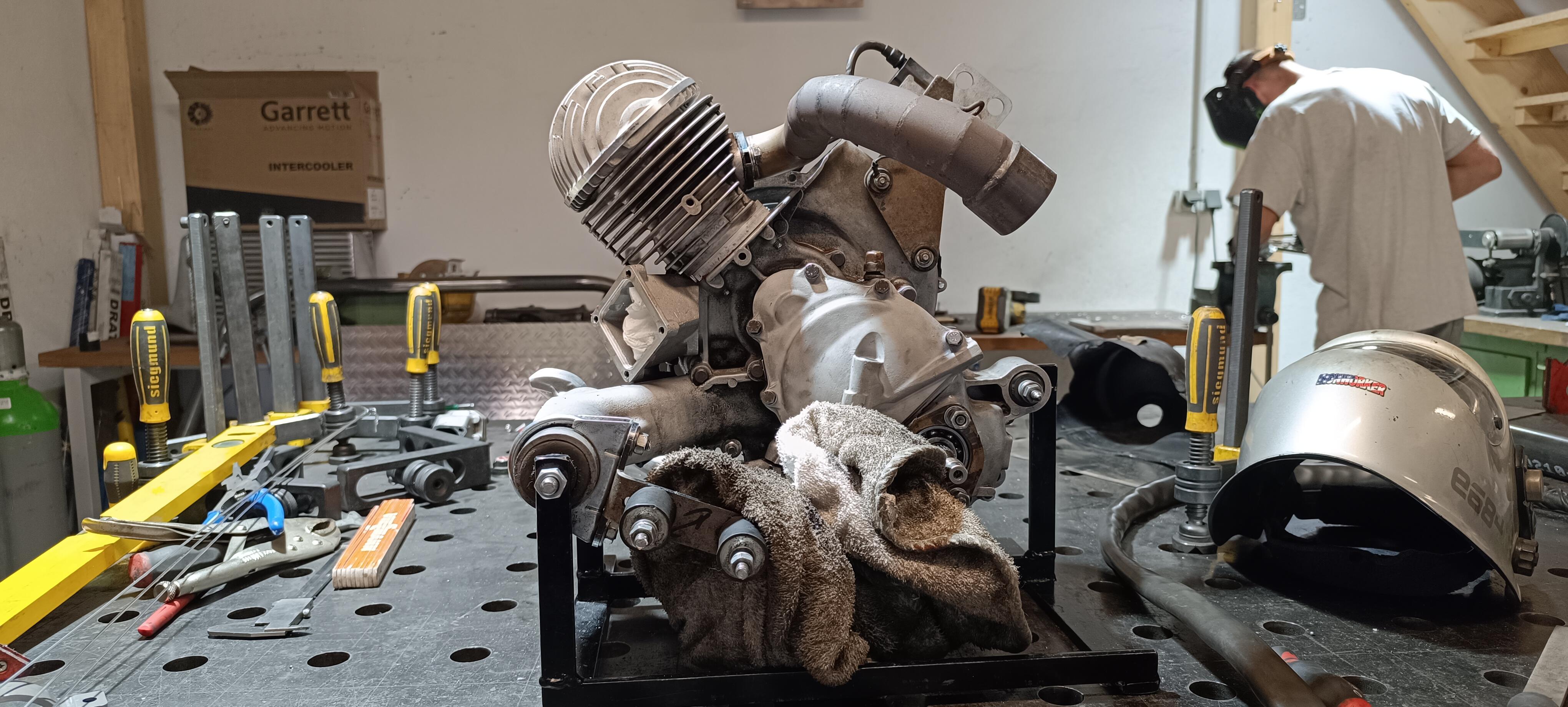

Um 6 habe ich Termin bei meinem Schweißer: der italkast Ansaugstutzen muss auf PK angepasst werden...

vor 23 Stunden schrieb RobKBoh:
Kann man das abdrehen, bzw. mit der Fächerscheibe etwas herabsetzen oder wäre das ziemlich dumm?

Kurzer Umweg: Ansaugstutzen eingekürzt. Hoffentlich passt das nun. Der Polini hat Modell gestanden...
Man müsste dann die Polygonpassung auch tiefer bringen

Der Ansaugstutzen nach Auge geflext wird wohl in Nacharbeit müssen...das sieht zu tief aus.

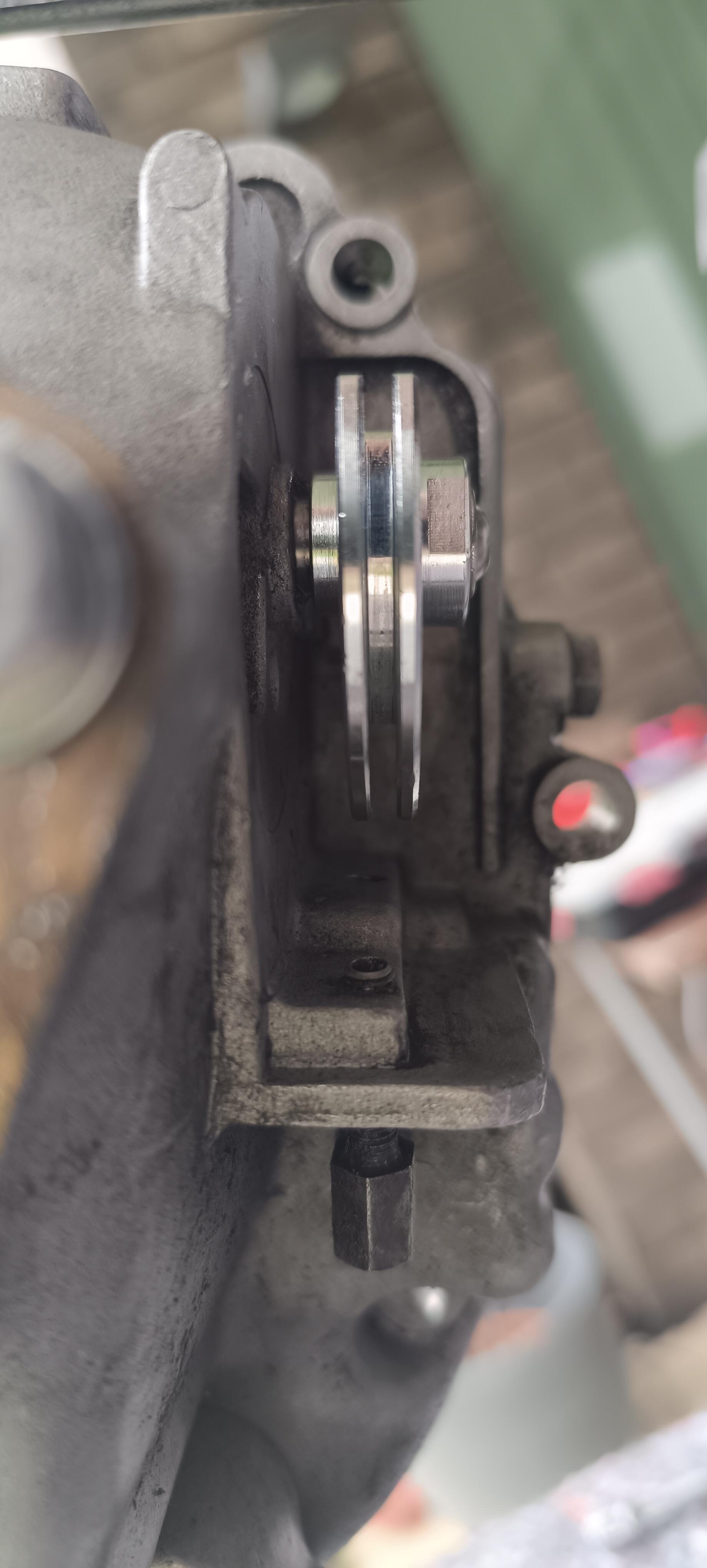

Schaltgabel ist auch drin...da ist Null Spiel mehr drin...junge junge... inklusive bekanntem Schiefstand. Mals sehen wie lange das gut geht 😀
Getriebe habe ich nach @egigs Anleitung distanziert, Gangräder fluchten mit Klaue schön und lässt sich nun auch mit einer Hand und bissle Kraft durchschalten...2 Hände nicht mehr notwendig.

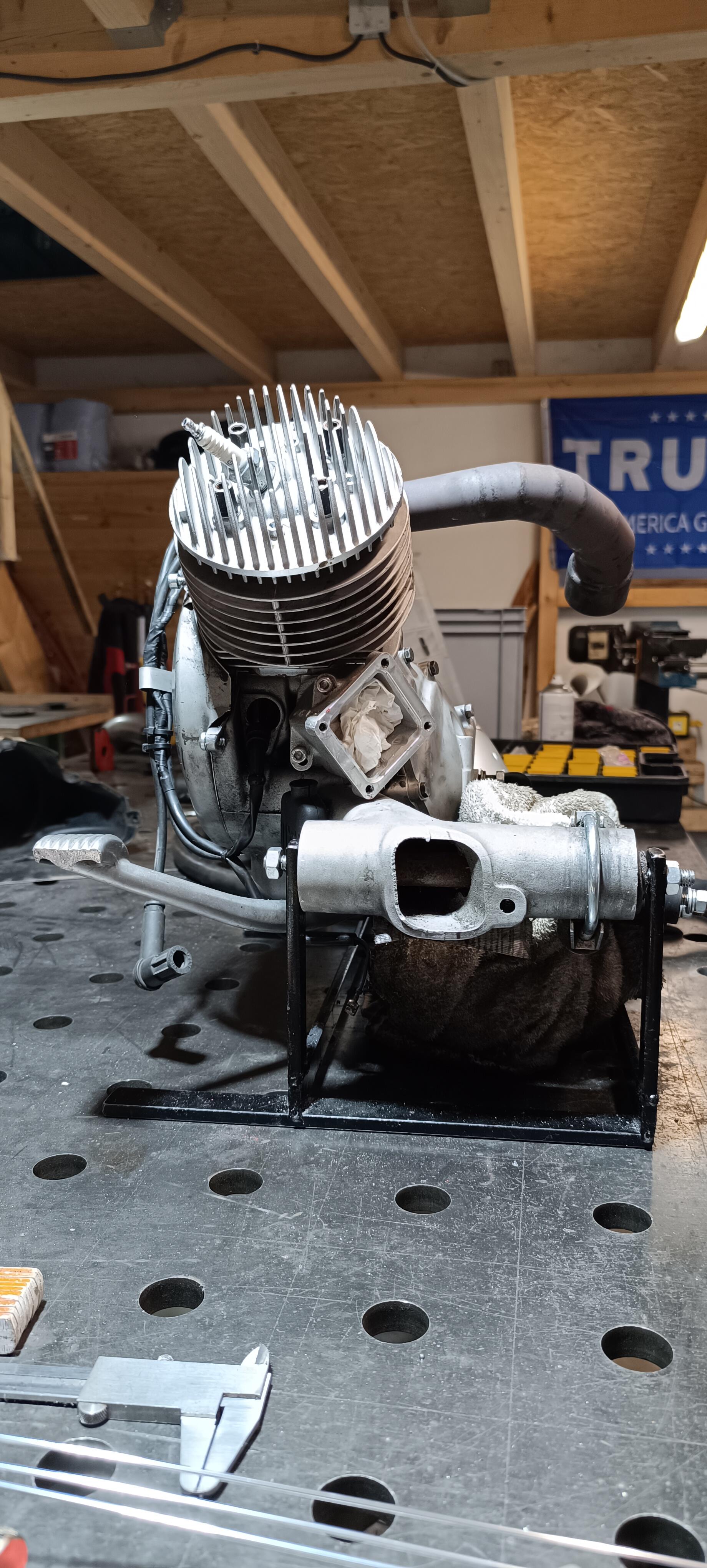

Getriebe ist drin, gleich geht's zu und dann wieder zurück in die PK. Mal sehen, ob das dann tut!
Letzter Stand: alles drin, alles dran. Nur der Stehbolzen am Ansaugstutzen ist nicht fest, da Gewinde gehimmelt. Montag kommt der Einsatz von Amazon und dann fahr ich zum Schweißer nochmals um den etwas höher zu setzen.

Die Seilrolle fluchtet nicht mit den Einstellern (in der Höhe)
vor 50 Minuten schrieb blutoniumboy:
OK, ist ein FRT Problem? Oder Gehäuse? Gibt es Möglichkeiten der Änderung? Änderung der Einsteller?
ist ein FRT problem da die sich an Quattrini orientiert haben der vom Original abgewichen ist :-)
Habe noch keine FRT in der Hand gehabt, kann nicht sagen ob man das Umarbeiten kann.
Bissi schade da FRT ja eigentlich gutes Zeugs im Programm hat!
So ist es: die Schaltgabel fluchtet nicht exakt mit der Seilzugführung.
Es ist ein bisschen blöd, weil wenn du die Schaltgabel selber unten kurzen willst, dann hast du weniger von dem Polygonschnitt. Es wäre besser, dieser wäre tiefer gesetzt inkl. Dem Gewinde für die Schraube. Dann könntest du ein paar Millimeter abtragen und passend verbauen. Nunja, ist so wies ist. Ich probiere es mal so wie es nun ist....
Eben kamen die helicoils per Post. Ich repariere am Nachmittag das Gewinde und bin am frühen Abend wieder beim Schweißer um den Ansaugstutzen weiter nach oben kommen zu lassen.
Am Wochenende bin ich wieder in der Stadt, abdrücken und dann baue ich den Motor ein.

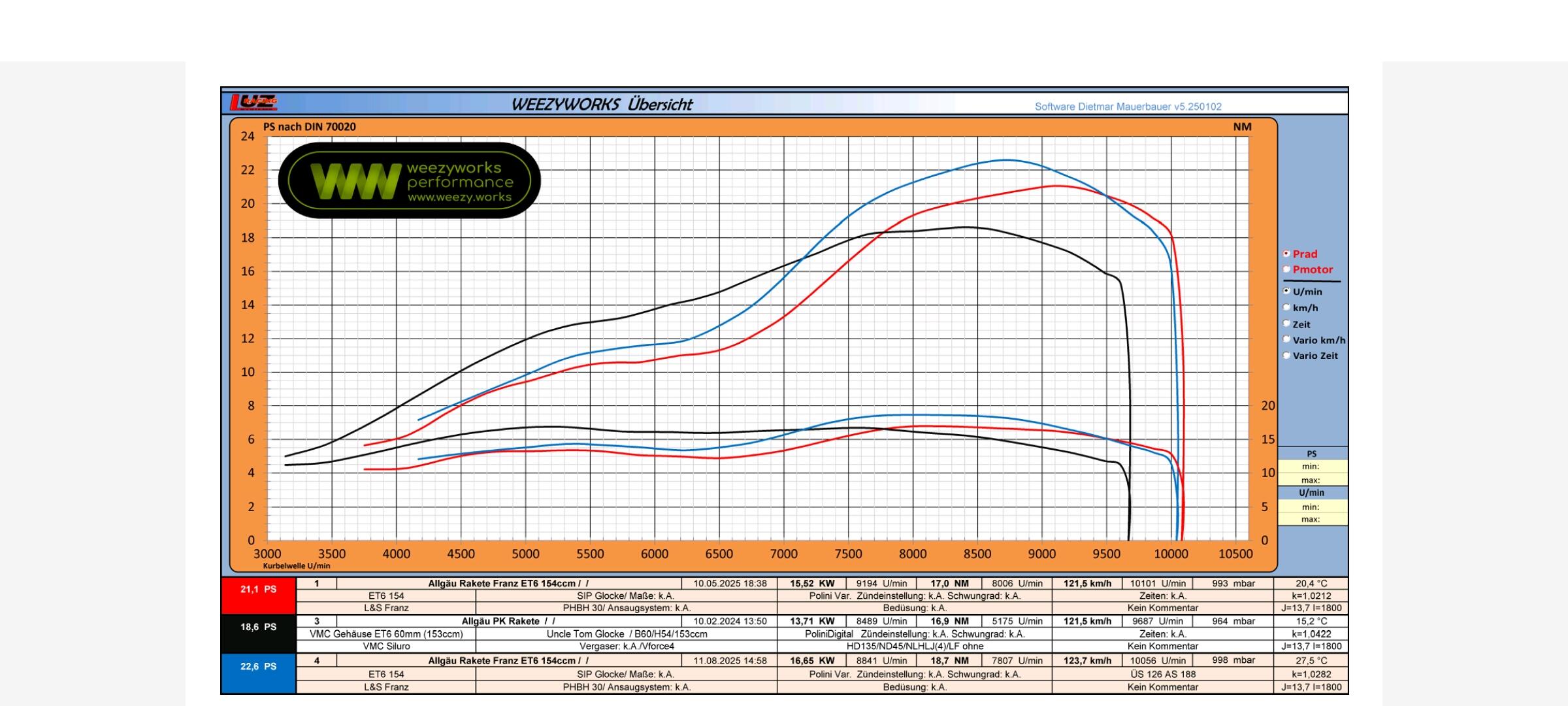

Anbei der Abschluss.
HD ist von 145 auf 158 hoch. Größer habe ich nicht mehr im Haus. Schätze kann aber noch auf 160/162 - vor allem wenn's kälter wird.
Welche Kurve ist es denn genau?`
