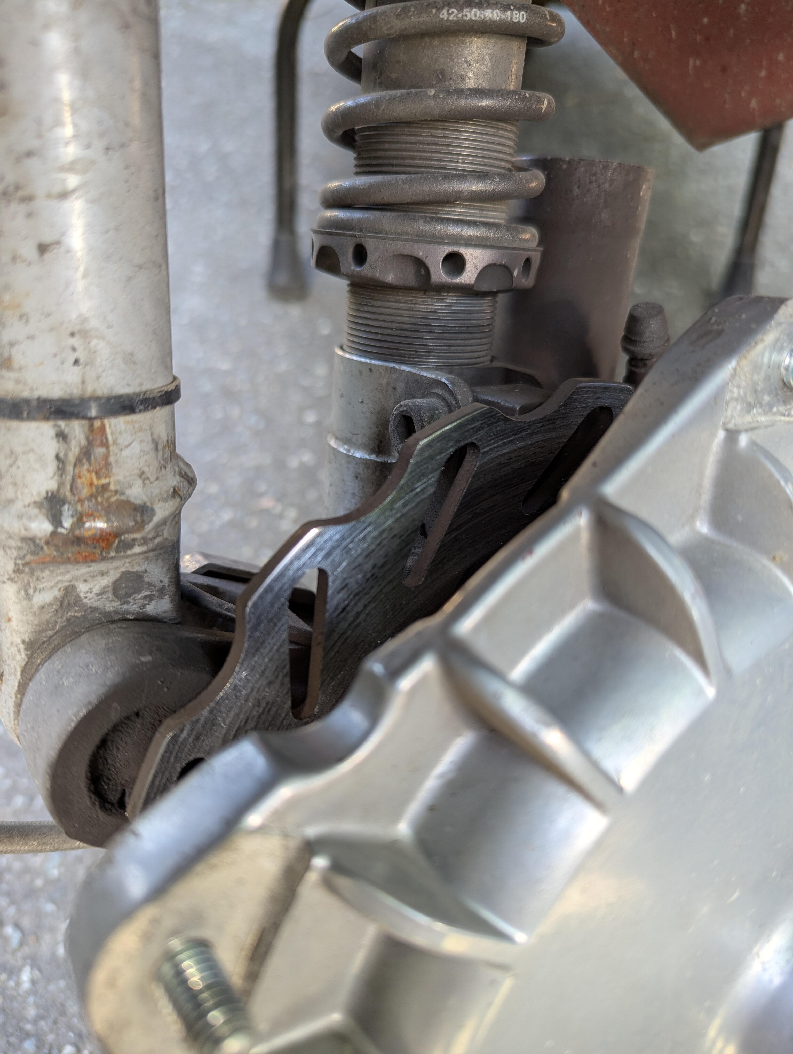

so Bremse vorne macht Geräusche.

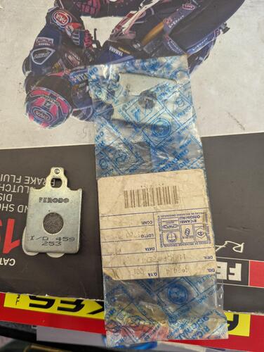

Zum Glück ist in Genua Ersatz vermutlich easy beschaffbar. Beläge sind runter.
Ersatz vergessen mitzunehmen. Wobei ich da auf Verfügbarkeit gehofft hätte.
Nach Cappuccino und Dolce gehe ich hier in den Laden, der laut Hauswirt das Zeug da hat.
Geschraubt wird dann gemütlich bei @Yamawudri - bei dessen Händler ich noch Vollsynthetik fürn Heimweg kaufen werde.

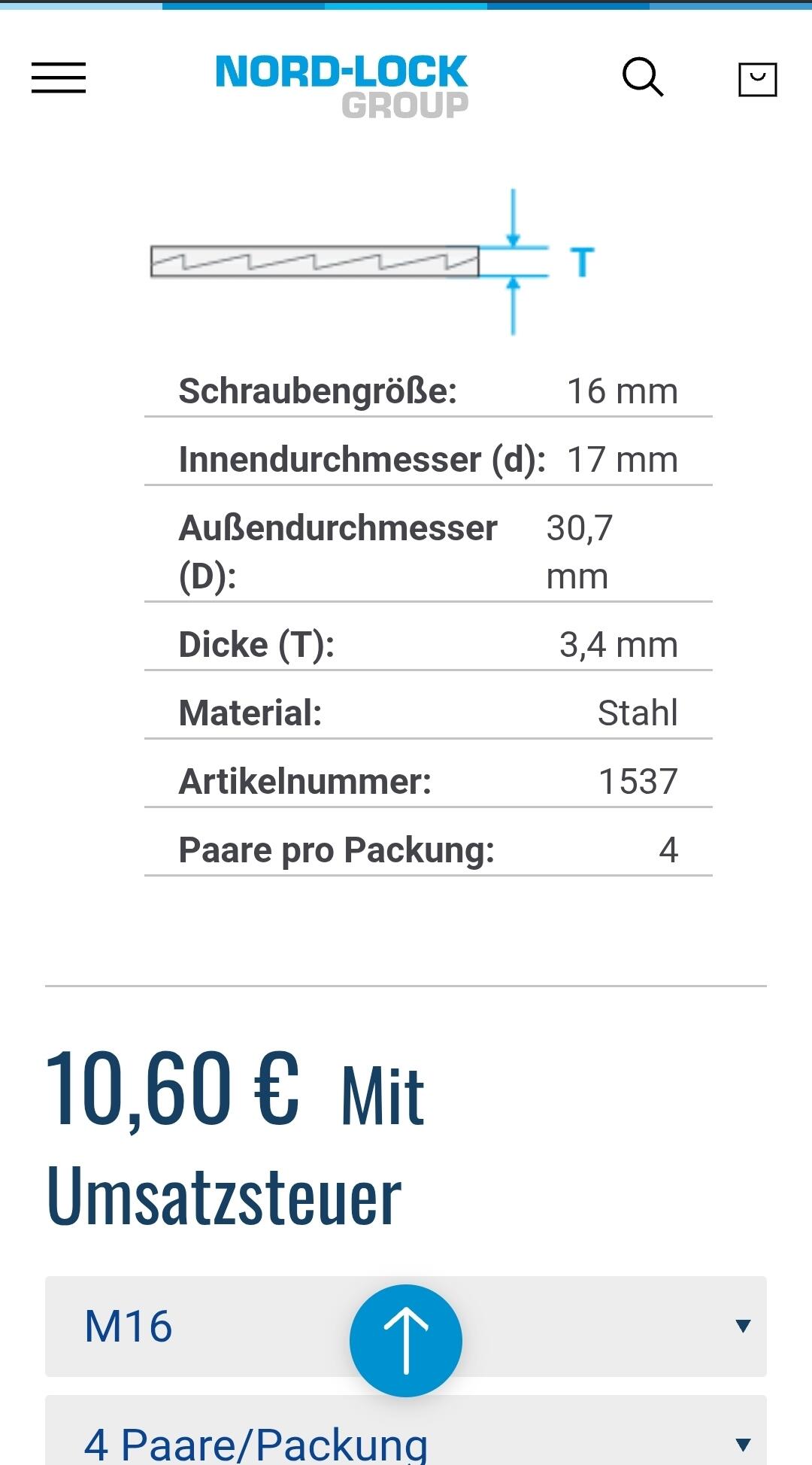

Frage: Zentralmutter HR für die Autobahnfahrt mit Schraubensicherung zusätzlich - oder eher nicht ?
Sie geht nur bei Autobahnfahrten etwas auf. Immer wenn ich so 100 aufleg.

in Genua die letzten Original Bremsbeläge abgeräumt.

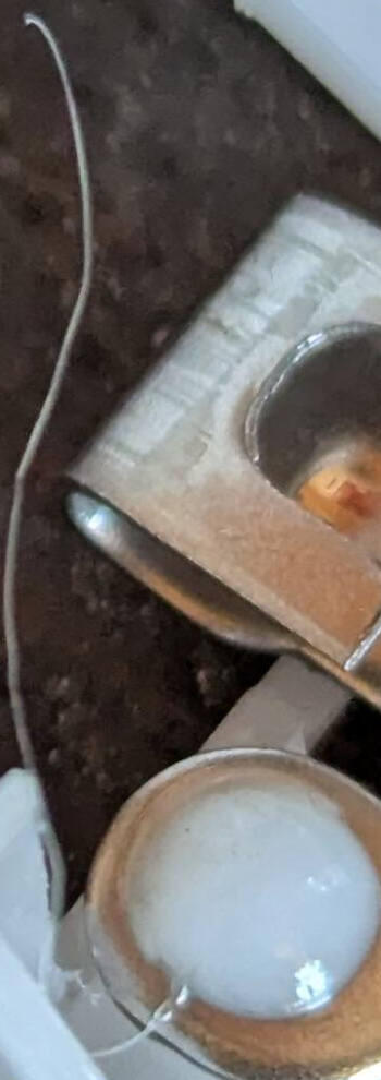

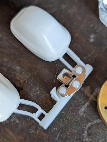

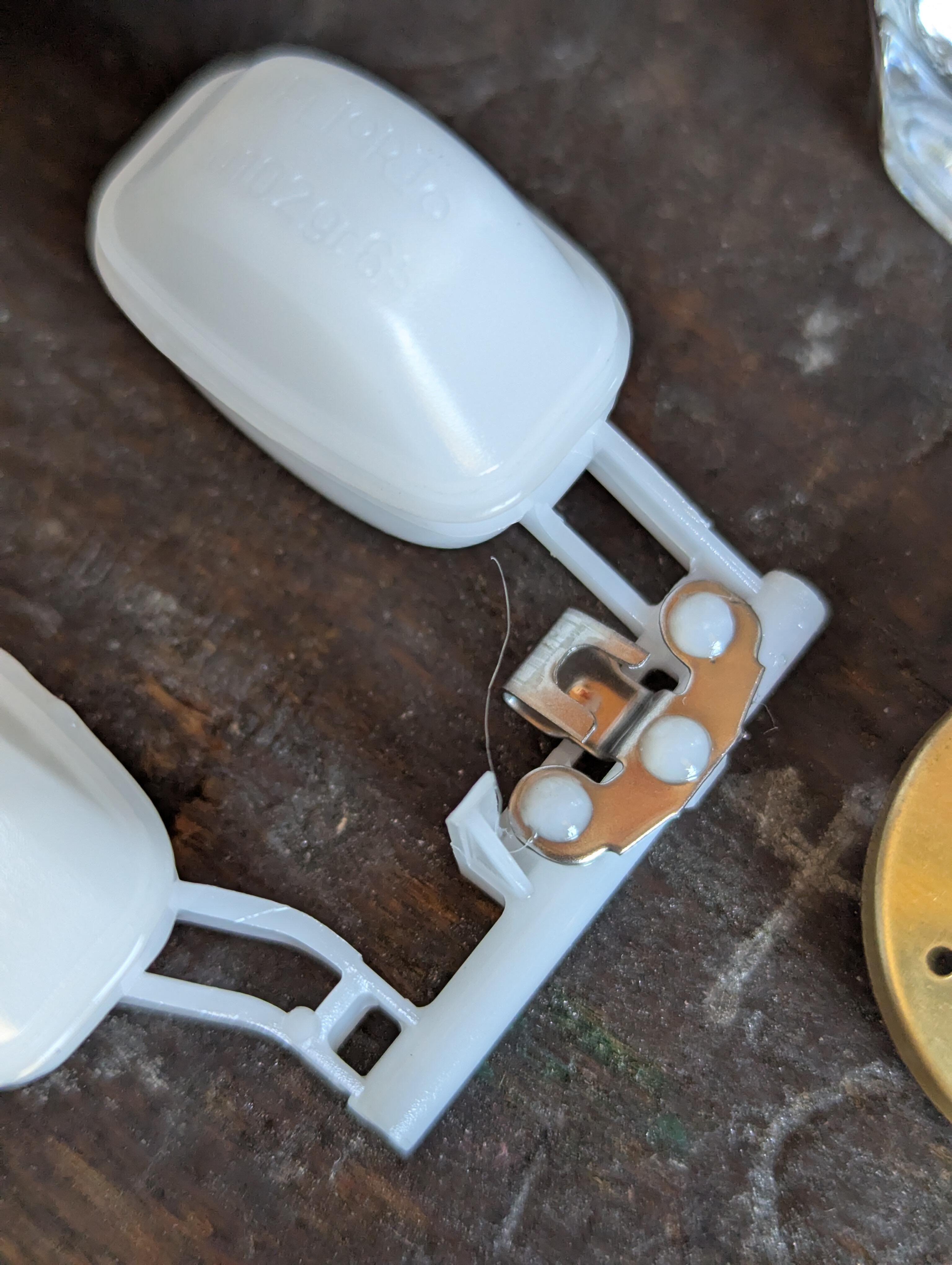

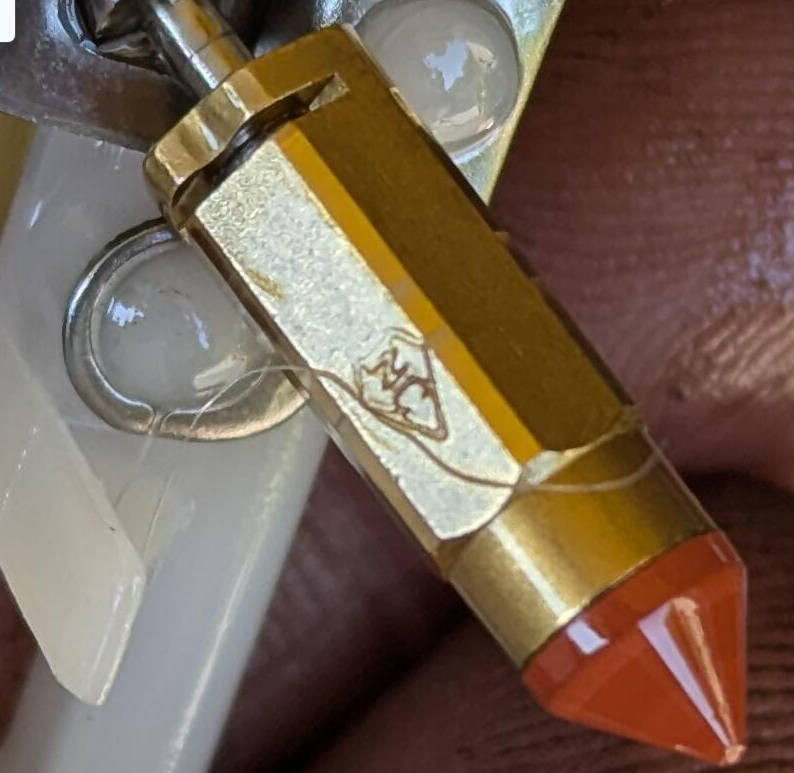

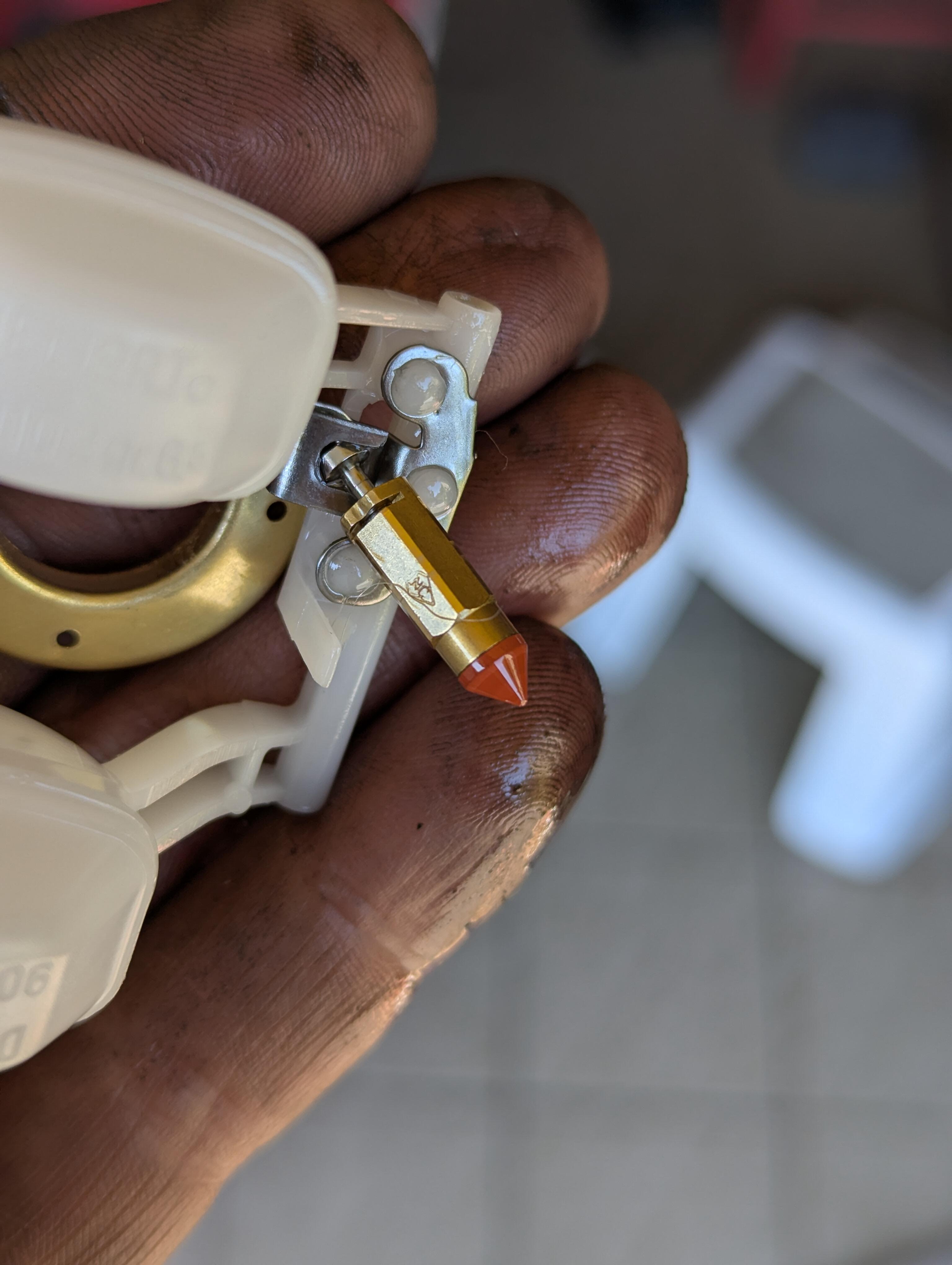

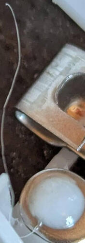

Dreck am Schwimmernadelsitz. Hatte ich auch, läuft dann munter weiter der Sprit...beim fahren fühlt sich dann plötzlich zu fett an.
Fuchs !
da war irgendeine Bionda nachts an meinem PeHaBeh! Ferkelei sowas ! Was erlaube Strunz !

Wegen des Hinterrads: Check, ob die Scheibe ausreichend dick und die passenden Durchmesser haben, dass sich das Drehmoment der Mutti auch schön auf die Trommel und Welle übertragen kann...
Gute Reise, cheers!
Bzgl. Hinterrad: passender Splint (ausreichend dick) auch ganz wichtig.
P.S. Ich sichere zusätzlich mit einem Tropfen Schraubensicherung

Wofür ist der Faden am Schwimmer?
Produktionsrest?
unverlierbare Schwimmernadel?
p.s.: Bei den Automatikrollern darf man die Mutter auf der Kurbelwellenseite mit der Vario nur einmal benutzen. Vielleicht sollte man auch die Mutter fürs Hinterrad gelegentlich wechseln?
Bearbeitet von CDI
Der Faden ist ein Haar.
und das Korpus Delikti mMn
jedenfalls ist minimalgas jetzt wieder nur etwas fett - wie gewohnt.

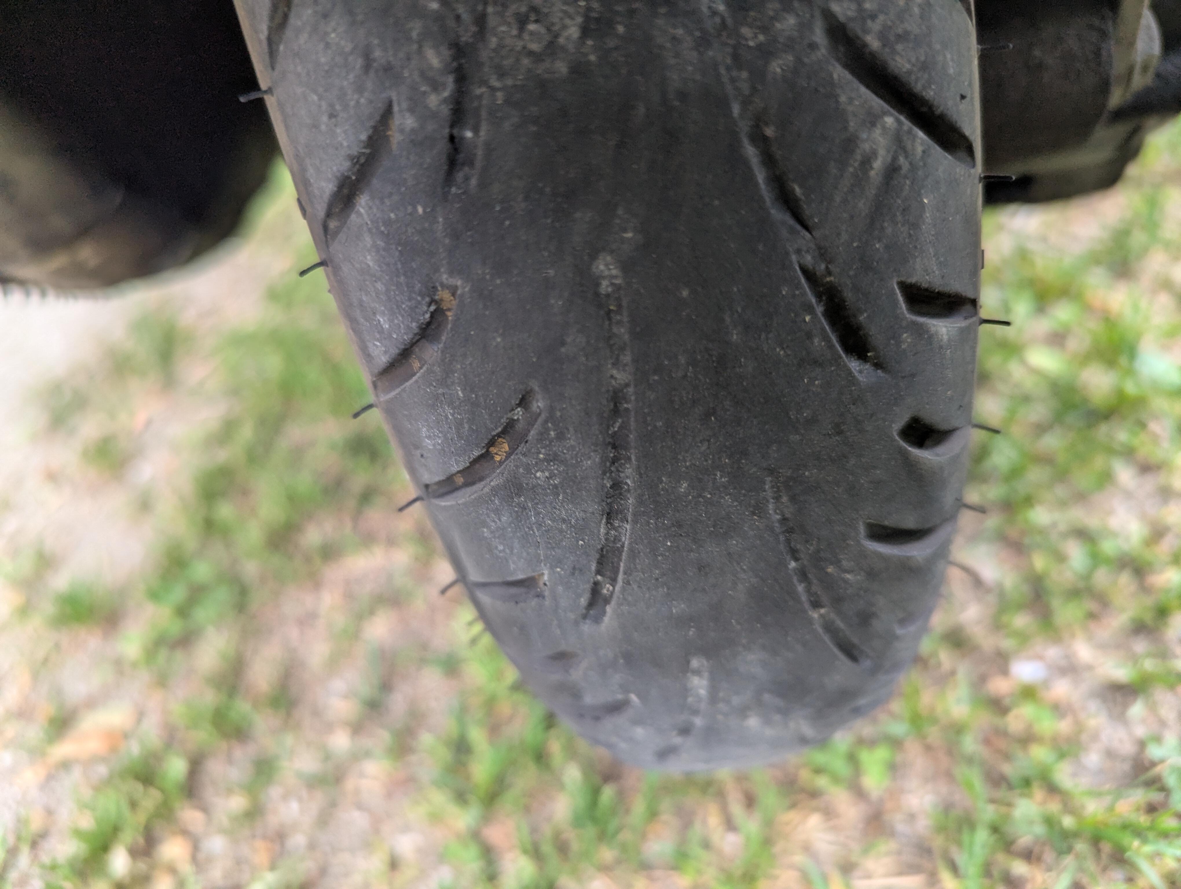

Ich hab übrigens immer noch den Mitas Touring Langzeit drauf hinten. Mal sehn , wie der im Regen geht. Hat jetzt über 4500 runter und geht noch. Heute aufm Joch mal im Nassen angebremst: unauffällig sag ich mal.
Die Ori Piaggio Ferodo Beläge grippen auf der Polinischeibe überschaubar. Aber warm dafür ok.
Die Ferodos, die davor drin waren , waren etwas agiler.

Hinterrad Zentralmutter durchgehend nachgezogen

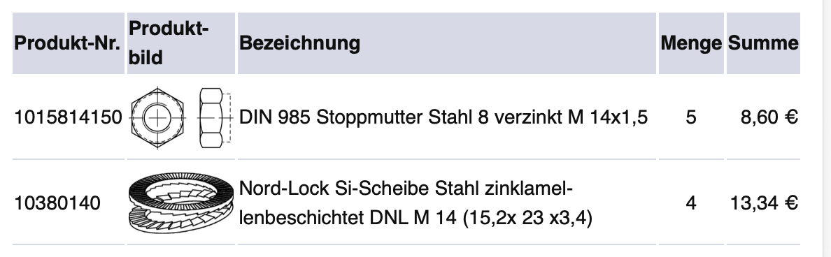

Das Thema hatte ich auch. Ich habe alles durchprobiert - am Ende haben die Doppel-Scheiben von Nord-Lock eine dauerhafte Lösung gebracht.
Schade, daß der Trip schon rum ist - hat so viel Spaß gemacht zu lesen und in Gedanken ein bisschen mitzufahren.
vor 7 Stunden schrieb gogo22:
Welche hast du genommen?
Diese?
vor 11 Minuten schrieb gogo22:
Diese sind für PX alt. Ich/ @500 Miles fahren Lusso Wellen.
Ich würde nie eine DIN 985 Mutter mit PA (Kunststoff) Klemmkeil verbauen
vor 18 Minuten schrieb vespanarr:
Gut möglich - ich fahr ja auch eine GTR und keine PX.
vor 51 Minuten schrieb vespanarr:
Selbstverständlich nicht!
