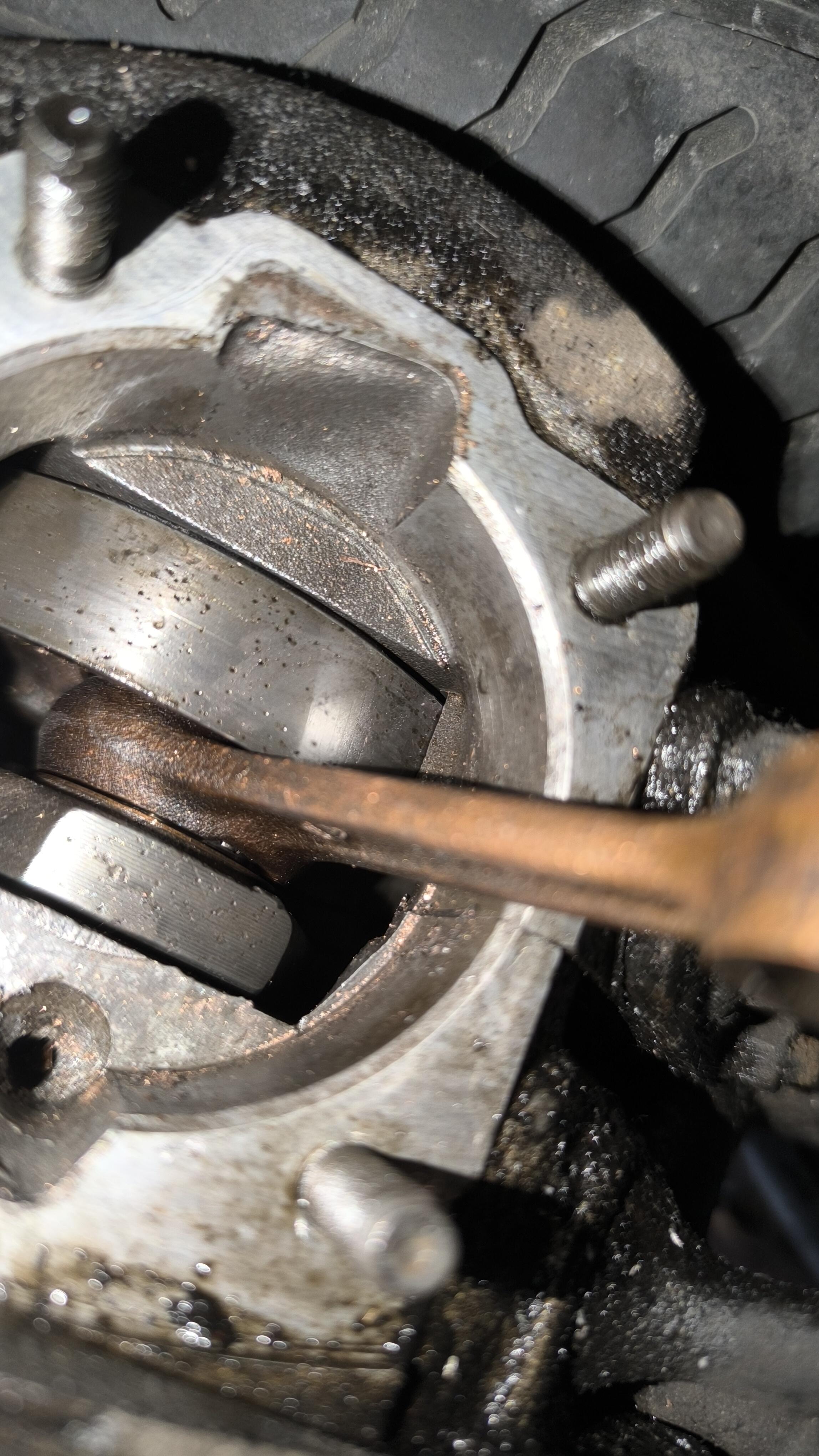

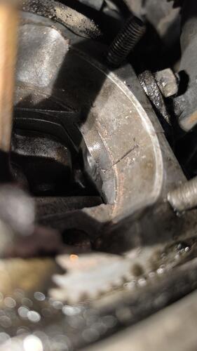

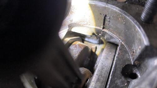

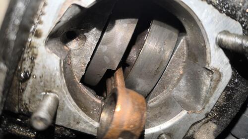

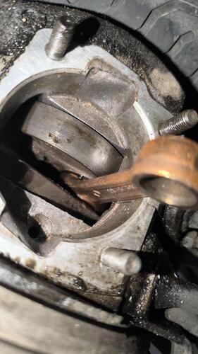

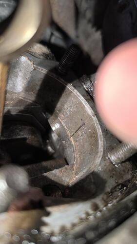

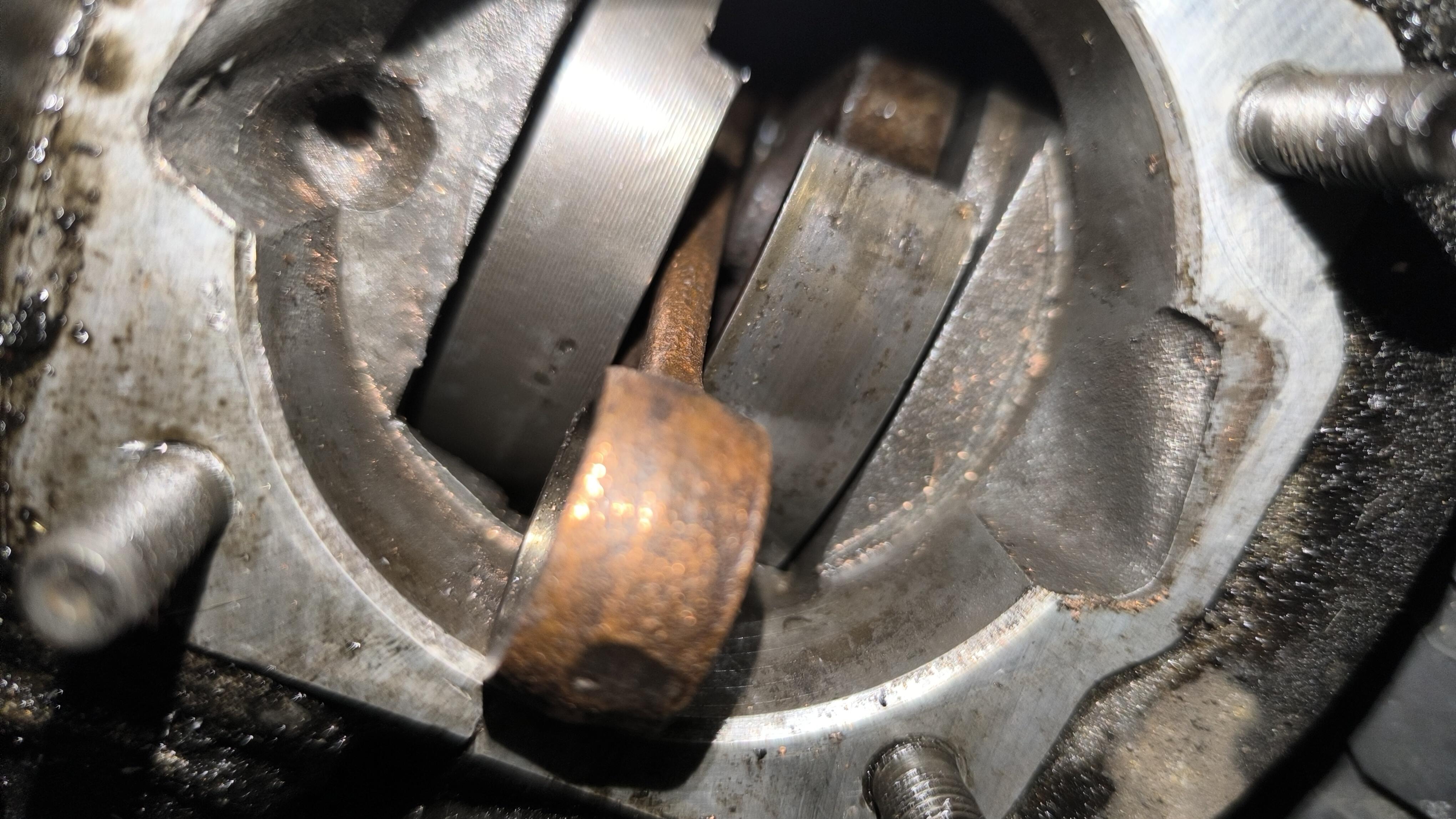

Ich bin durch Zufall an eine pk50xl gekommen.
Laut Besitzer fing sie an zu stottern, keine Leistung mehr und dann ging sie aus.
Daraufhin hat ein Mechaniker da mal rein geschaut, Sprich Zylinder und Kolben demontiert. Diagnose laut Mechaniker Kurbelwellenschaden.
Ich habe den Zylinder und Kolben mit dazu bekommen. Der hat ordentlich gefressen. Es lag auch das Pleuel Nadellager in der Kiste. Fehlen aber drei Rollen. Aufgrund des Zustandes der Flächen der Kurbelwelle nehme ich mal an, dass die Rollen sich zerschmiergelt haben. Oder sie lagen einfach nicht im Karton mit dem Zylinder zusammen. Das weiss eben niemand.
Nun die Frage:
Kann man das einfach so fahren? Sprich neuen 75er Satz drauf und ab die Fahrt oder sieht das schon zu sehr ramponiert aus?  Motor raus und alles neu hab ich nicht wirklich die Ahnung von. Ob das was wird wage ich zu bezweifeln.
Na ihr könnt ja mal einen Blick auf die Bilder werfen und eure Meinung kundtun.
Ach, wenn ich den kicker oder das Polrad per Hand drehe ist das absolut freigängig und ohne auffällige Geräusche.
Greetz
Ben
Bearbeitet von jamos
Die Bandbreite geht von:
Früher sind wir auch einfach weiter gefahren!
bis zu:
Wenn da Metall durch gezogen wurde ist ne komplette Revision inkl Drehschieberreparatur fällig.
Mit den Bildern kann man weder eine Aussage über das untere Pleuellager, noch die Drehschieberfläche oder eine möglicherweise verdrehte Kurbelwelle treffen.
Wäre es mein Motor, würde ich den revidieren. Danach ist dann der Zustand klar und man hat Ruhe, auch wenn es was kostet.
Nur Mut, Motor zerlegen, befunden, ggfs. mit Bildern hier nochmal nachfragen und vernünftig reparieren. Hab ich auch geschafft.
Alternativ: hol dir einen alten 50cc Zylinder von eBay Kleinanzeigen für 20 Euro und montiere den. Dann paar Minuten Knallgas. Wenn er das überlebt, kannst einen neuen 75er montieren.
Wenn nicht, dann Revision ggfs dann auf Membran :)
vor 11 Stunden schrieb jamos:
Wäre noch interessant den Grund herauszufinden, warum da drei Rollen fehlen. War das denn vorher auch ein 75er? Eventuell wurde das Originale Nadelager ja nicht durch ein breiteres getauscht.
Mit dem originalen könnte ich mir vorstellen, dass das aufgrund der geringen Überdeckung zu so einem Schaden kommt.
Ich würde da auch alles neu machen. Aber probieren kannst Du was Steven vorschlägt. Ich glaube vielmehr kaputt machen kannst du nicht. Würde den Motor Aber vorher Spülen. Loch nach unten ausrichten und drei Dosen Bremsenreiniger durchlassen, um die Lager zu Spülen.
die Bilder sind jetzt nicht sooooo optimal um den Drehschieber wirklich zu beurteilen.
Wenn ich mir das aber so ansehe was vorhanden ist, auch die Wange von der KW würde ich behaupten das es da nix durchgezogen hat.
Du kannst den Ansaugstutzen mal abschrauben, mit 2T Öl auffüllen, dass sollte ein paar min ohne nennenswerten Verlust drin stehen bleiben ohne zu versickern.
ABER
So viel Siff und Dreck da rein gefallen ist würde ich eher in den sauren Apfel beißen und den einmal überholen.
Revisionskit kostet um 120€. Dann kann man mit gutem Gewissen weiter fahren.
Mit Bremsenreiniger durchspülen halte ich auch für sinnvoll.

Die Idee mit dem spülen und gucken wie es sich mit neuem (gebrauchten) Zylinder verhält klingt auch gut. Dafür muss dann aber auch der Motor raus oder wie bekomme ich das Zeug dann da wieder raus?
Die Tatsache der Verschmutzung und damit verbundener Revision macht natürlich ebenfalls Sinn. Stellt sich die Frage was ich dann tue wenn ich ihn schon draussen habe. Könnte dann ja mit grösserer Kurbelwelle auch auf 133ccm gehen? Hatte mal eine v50 mit 133 (oder 130?) DR Zylinder. Das fuhr sich echt angenehm.
Reicht dafür dann Zylinder, Welle und Vergaser oder muss noch mehr gemacht werden?
Ach ja, falls bei Öffnung des Motors die Dichtfläche des Drehschiebers im Gehäuse hinüber ist, was dann? Auf Membran gehen oder kann man das richten?
Sei kreativ, Heck der Vespa hoch, ne Wanne vorne, damit die der Bremsenreiniger nicht über alles drüber sifft. Viele Lumpen. Alter Staubsauger hilft auch, wenn das Zeug fast abgetrocknet ist, um Krümel raus  zu bekommen. Oder halt Druckluft.
Mit einem kleinen Spiegel kannst evtl den Drehschieber beurteilen.
Hinterher wieder 2T Öl in die Lager!
Hätte auch nur das Heck angehoben, Bremsenreiniger auf die Kurbelwelle und den Drehschiebereinlass und dann fluten. Druckluft gibt's toll in Dosen mit dünnem Strohhalm. Da kommste gut bis unten rein.
Absaugen mit Industriesauger. Oder aber: sauber wischen, den 50cc wegwerf-Zylinder verbauen und paar mal treten. Nach 10x bisschen Öl oben ins Kerzenloch und nochmals durchtreten 10x. Das ganze nicht mädchenhaft, sondern mit bissle Hingabe.
Dann Kerze rein, Ansaugstutzen drauf, Vergaser drauf und dann mal anschmeißen
Mehr würde ich da nicht machen.
