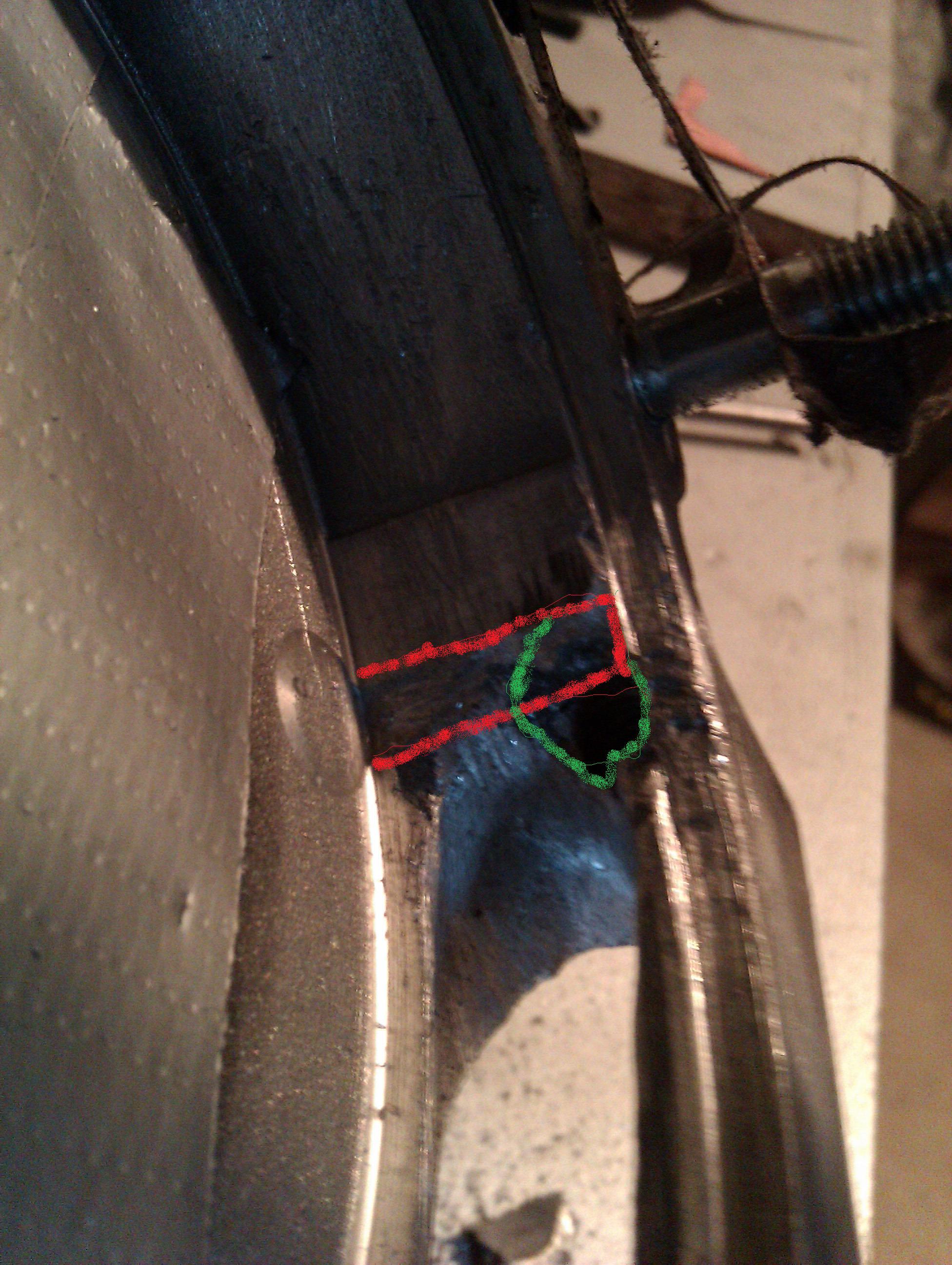

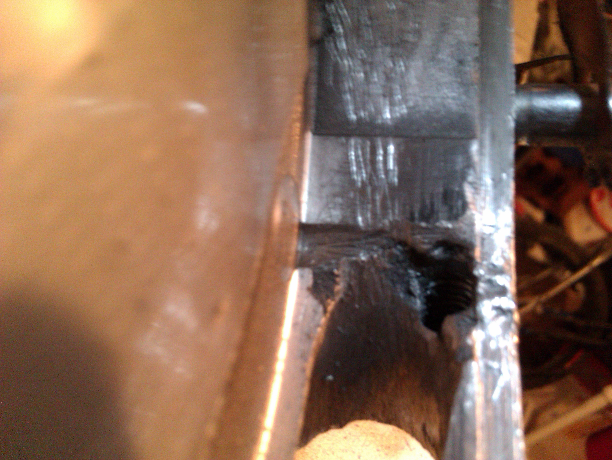

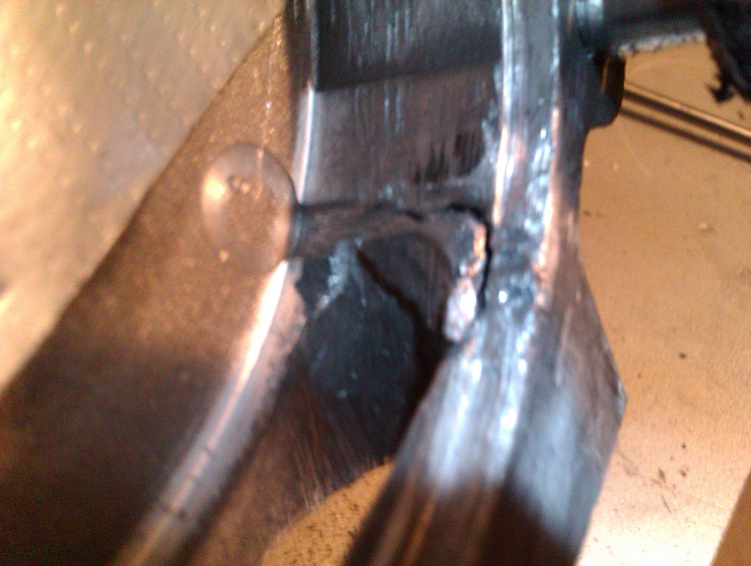

habe ein paar Bilder gemacht vom Ausbruch
meine frage ist muss ich das schweißen oder reicht es wenn ich es mit flüssigmetall es zu Spachtel und runterhobel.
was ist mit der Nut wo nicht mehr zu sehen ist die habe ich rot markiert das haben ja nur die 80 Motoren muss die dran sein oder weg drehmeln.mfg, ps was ist mit der kleinnen fläche was nach der nut kommt mus die auch noch da sein?

wenn du auf membran umrüstest würde ich nicht schweissen solange das gewinde hält - ordentlich dirko o.ä in den gewindegang und gut ist
