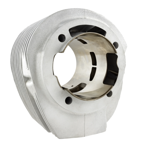

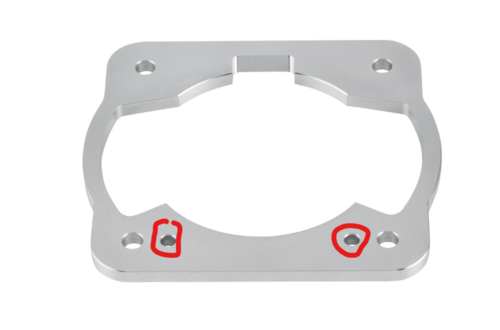

Ich kaufe den Motor in Einzelteilen bei SIP (ich weiß nicht, ob das hier schon mal jemand so gemacht hat oder ob ihr alle den komplett montierten Motor gekauft habt) und habe ein paar Fragen, da ich auf der SIP-Website keine Informationen dazu finde.
Kann ich den Zylinderkopf aus dem BFA306-Kit verwenden oder ist der OVERREV 325cc empfehlenswert?
Ist die SIP BFA 325cc (th) 4,8-mm-Dichtung nur für den Overrev-Zylinderkopf geeignet?
Danke.
Der Overrev Kopf ist flacher als der normale BFA 306 Kopf. Das wird mit dem normalen nicht mit dem Rahmen passen.
Die Dichtung brauchst Du unabhängig vom Kopf.
Ist der Kopf für den Motor nicht speziell bearbeitet? Als ich den neulich unten hatte und den "normalen" Kopf daneben, dann sah das komplett anders aus.
vor 3 Stunden schrieb King Kool Funky:
¿No está la culata mecanizada especialmente para este motor? El otro día, cuando la desmonté y la puse al lado con la culata "normal", tenía un aspecto completamente diferente.
Ja, das Design ist anders (SIP beschreibt es als ringförmiges Design, anderes Lamellendesign, niedrigeres Profil usw. – siehe Link), aber ich dachte, der originale 306-Kit-Standard würde funktionieren und der Overrev wäre optional, aber wie bereits erwähnt, ist das nicht der Fall.

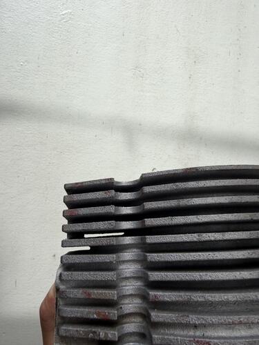

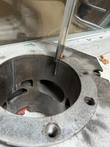

bzgl der Keko Bohrung. der Zylinder hat nicht unendlich meterial ueber dem Auslass kanal:
das sind ca. 24mm von der oberkante
die wanddicke ist 16mm, wo sollte das teil denn hin? welcher Winkel? 45 grad?Screenshot 2026-07-10 at 3.49.03 PM.png
beim VMC sind das 2 die so aussehen, habe den auf einer GS/4, das lässt sich antreten wie ich mir das vorstelle :-)
Hast du genug Spiel am inneren Gaszug? Manchmal ist der Gaszug zu straff, das beeinflusst ebenfalls, oder Reibung allgemein zB am Umlenkbogen usw..
Hat jemand dem Zylinder eine Dekobohrung verpasst? Das ist alles ziemlich knapp und wenig Fleisch, ich traue mich da nicht ran. Würde sich aber anbieten bevor der geklemmte Zylinder zum beschichten geht.
ich habe einen geschrotteten Zylinder mit dem ich's erstmal versuchen werde -) ich meine da ist genug da, wenn man die bohrung so niedrig wie im VMC setzt.
