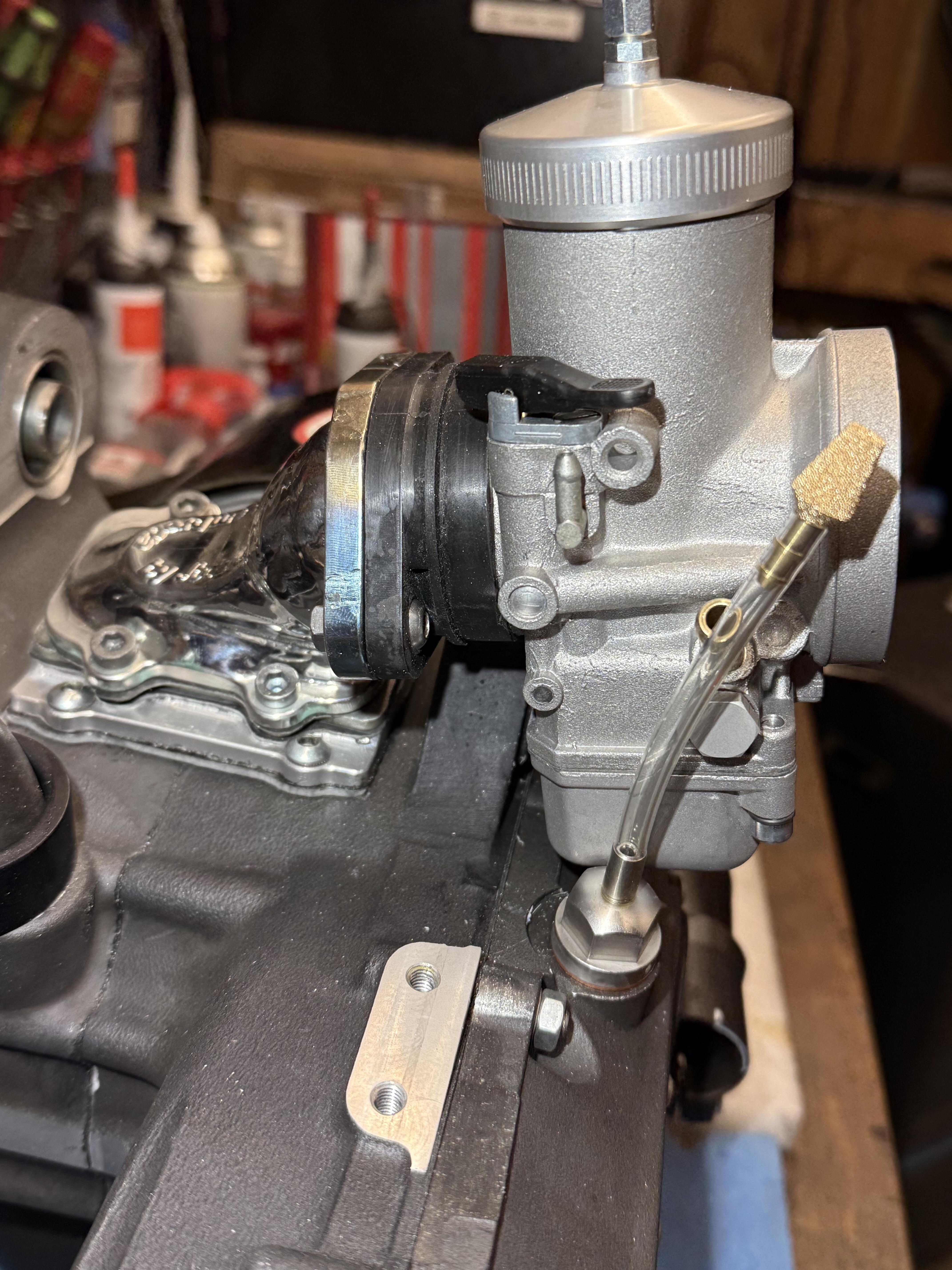

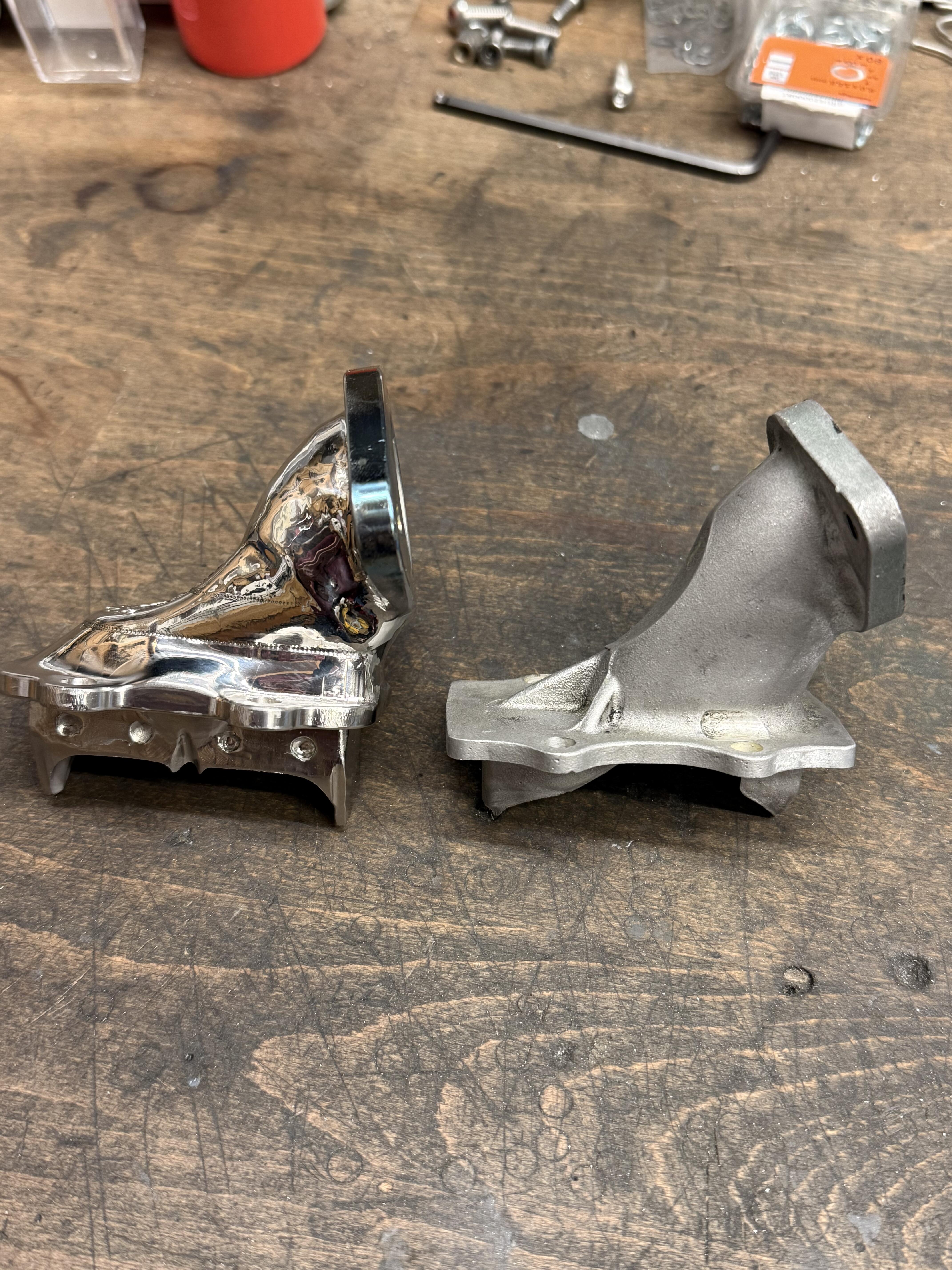

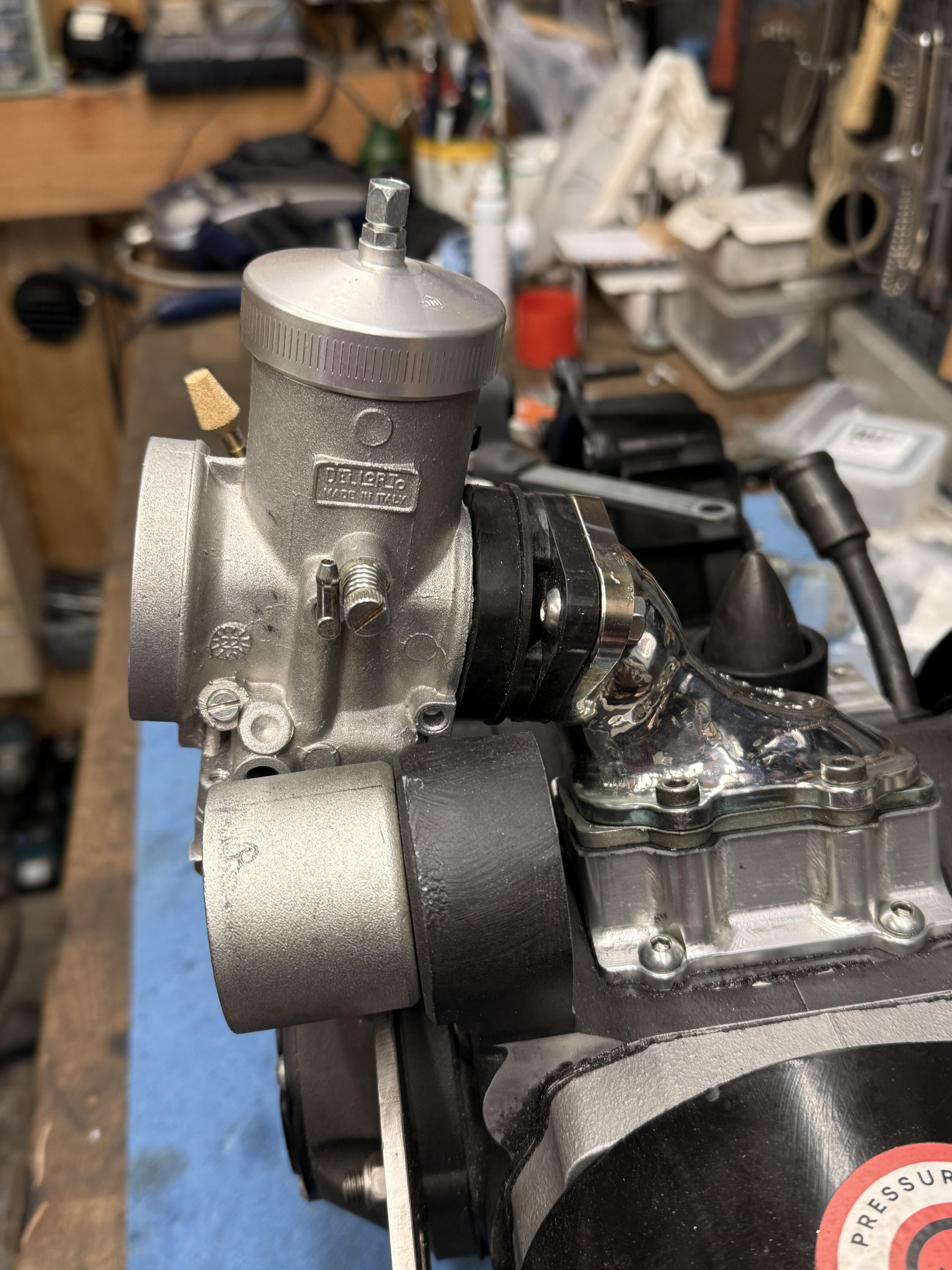

  2. Moin, bin gespannt ob das die Lösung ist bei mir waren die verwendeten Schrauben etwas zu lang am Ansaugstutzen und immer wenn der Motor richtig heiß war kam es auch zum Nachschieben und geruckel. Der Wechsel auf ein größeren Zerstäuber hilft dem Motor natürlich beim runterdrehen weil fetter. Ob man die Düse dafür auf 1,5 bohren muss, weiß ich nicht. Aber wenn es hilft is ja super! Ich hab die Schrauben etwas gekürzt und umgebaut auf ein Eigenbau 36mm Stutzen. Mal gucken was das bringt.
  3. Moin Arne, ich hatte Probleme mit dem verbauten ansauggummi von Casa, evtl. etwas weich hab jetzt eines von Dellorto verbaut. Der Vergaser dreht auch bei mir etwas langsamer runter, gerade wenn man den Motor wirklich gefordert hat. Ansonsten geht es, sollen wohl bekannte Probleme bei diesem sein. Vielleicht hilft Dir meine Bedüsung etwas weiter. Is zwar anderes Klima bei Dir aber wer weiß vielleicht als Anhaltspunkt. Nadel K24 Clip 3 von oben Mischrohr DQ 265 Hauptdüse 148 Nebendüse 60 lang Zerstäuber unter Nebendüse B36 Schieber 50 hab alles auf der Straße eingestellt mit Lambda und Temperatur. Bei mir läuft das alles mit der Bedüsung in allen Bereichen sauber ohne gestottere. vielleicht hilft es etwas. Hab noch was vergessen die Gemisch/ Luftschraube is recht empfindlich bei meinem VHSH Vergaser da Spielt sich alles innerhalb einer viertel Umdrehung ab. LG

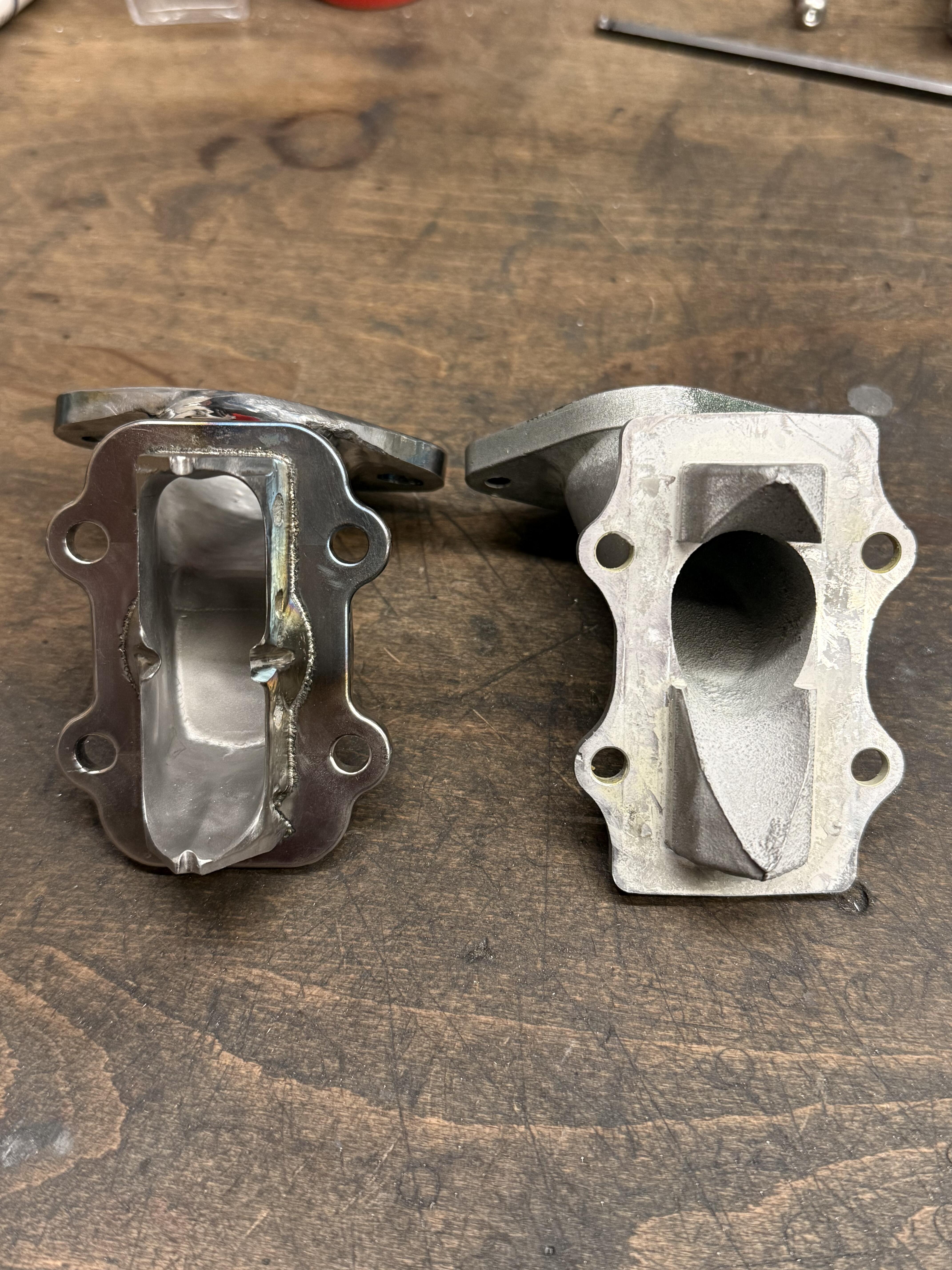

  8. Moin um die Fragen aus meiner Sicht zu beantworten, Der Stutzen ist in keinster Weise speziell und es ist auch völlig Sinnlos und viel zu teuer den so aufwendig herzustellen. Ich hatte da einfach Bock drauf. Oldschool is das auf jeden fall. Mein erster Motor war 1993 ein 133 polini auf ner smalframe, später 136 malossi gedreht naja is lange her und tut hier nichts zur Sache. Der Auslaß im Zylinder ist in meinen Augen geglättet oder vorpoliert, bisher ist nur der Flansch wirklich poliert. Zum verrunden des Auslaßes, der originale vom Quattrini verrundet sich auch am Ende und wenn da ein Auspuff drauf steckt ist da auch keine Abrisskante, bei mir ist das eben einfach ca.2,5 cm früher der Fall. Ob das gut is oder schlecht weiß ich nicht. Auf jeden Fall verrundet sich der Auslaß am Zylinder erst auf den letzten schißlapeng. Man kann die Dichtung zwischen Zylinder und Flansch im Durchmesser etwas größer nehmen und nicht zu dünn dann entsteht dort auch eine verwirbellung, oder Abrisskante wie man es auch nennen möchte. Nebeneffkt ist durch den sog der dort dann entsteht, soll es angeblich zur besseren Kühlung der Dichtung beitragen. Ob das alles Sinn macht, weiß ich nicht, is mir aber auch schnuppe, ich mach das so. Zu den Steuerzeiten, ich habe mich entschieden mit 188, messtoleraz zu 128, messtoleraz zu starten hatte jetzt beim letzten messen 128,8 und 188,7. Das läuft bei meinem 244 auch gut, für mich zumindest. Auspuff hätte ich 2 reso Anlagen von Scooter und Service und 2 Anlagen von Posch, mal schauen was da am schönsten is. Zum Thema Leistung, kann ich gar nicht so wirklich was sagen ich fummel immer so lange an den Dingern rum bis ich zu Frieden bin, ich stimme nach AFR ab, das muss in allen Situationen passen und gut. Ich war bisher noch auf keinem Prüfstand. Mit kein Drehmoment Monster meine ich im Prinzip nur das is mir egal is ob ich im vorreso 14 oder 16 ps habe. Zum Thema polieren Ich hab beim letzten Motor mal alles nach dem Fräsen Sandgestrahlt also überströme etc. von wegen Gasstrom. Ob es was gebracht hat, lässt sich nicht messen zumindest nicht on the road. Poliert is halt irgendwie geil.
  9. Danke nochmal für die Umsetzung der Messschieber Daten in eine Fräsbare STL Datei.
