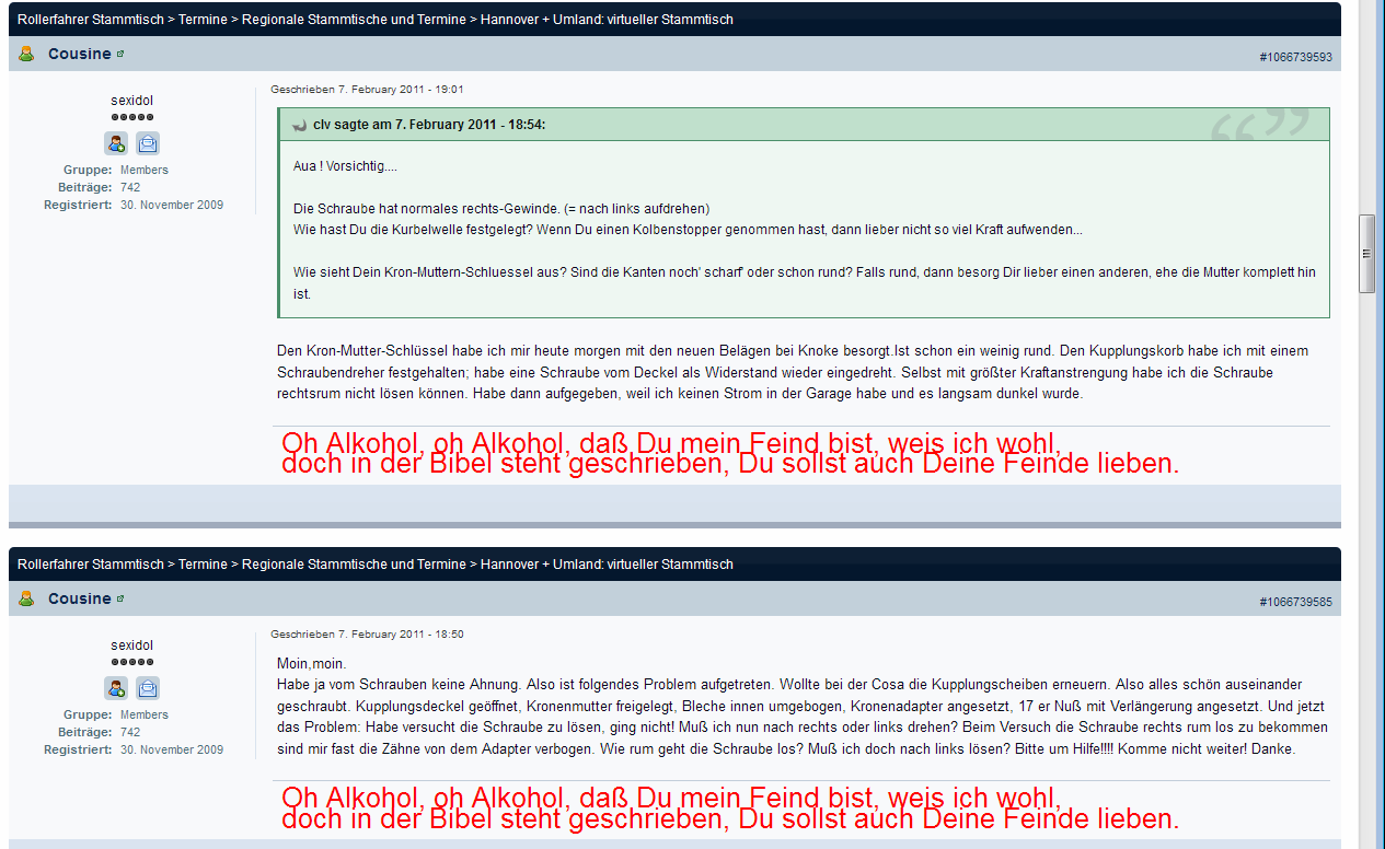

Zur Info für dich, Rainer: Um es lesen zu können, musst du auf das Bild klicken
Zitat 1 :
Den Kron-Mutter-Schlüssel habe ich mir heute morgen mit den neuen Belägen bei Knoke besorgt.Ist schon ein weinig rund. Den Kupplungskorb habe ich mit einem Schraubendreher festgehalten; habe eine Schraube vom Deckel als Widerstand wieder eingedreht. Selbst mit größter Kraftanstrengung habe ich die Schraube rechtsrum nicht lösen können. Habe dann aufgegeben, weil ich keinen Strom in der Garage habe und es langsam dunkel wurde.
Zitat 2:
Moin,moin.
Habe ja vom Schrauben keine Ahnung. Also ist folgendes Problem aufgetreten. Wollte bei der Cosa die Kupplungscheiben erneuern. Also alles schön auseinander geschraubt. Kupplungsdeckel geöffnet, Kronenmutter freigelegt, Bleche innen umgebogen, Kronenadapter angesetzt, 17 er Nuß mit Verlängerung angesetzt. Und jetzt das Problem: Habe versucht die Schraube zu lösen, ging nicht! Muß ich nun nach rechts oder links drehen? Beim Versuch die Schraube rechts rum los zu bekommen sind mir fast die Zähne von dem Adapter verbogen. Wie rum geht die Schraube los? Muß ich doch nach links lösen? Bitte um Hilfe!!!! Komme nicht weiter! Danke.
post-26573-060790700 1301078865_thumb.pn
Bearbeitet von Goof
Also wenn du von oben auf die Mutter guckst so, als ob du ne Wasserflasche aufdrehen willst...
Ich kann mir auch nicht vorstellen, dass die so fest sitzt. Da ist ja dann beim Einbau schon was verkehrt gelaufen.
Und wenn das Ding irgendwann mal runter ist, verbaust du die gequetschte Mutti mit wellscheibe der Cosa-Kulu. Hält Top und es können die Nasen der kronmutti nicht mehr abgnaddeln....
Bea sieht gerade Goof seinen Beitrag und meint: die haste schön selbst bis zum Gehtnichtmehr fest geballert...
Da wird wohl nur noch der schlagende schrauber helfen oder aufbohren. Bau den scheiss Motor aus, ist ja keine Zauberei (und bei Vespamotoren der PX/Cosa-Reihe sind bis auf schaltzapfen vom schaltkreuz alle Gewinde normale rechtsgewinde -> MERKEN). Dann mit dem Motor ab zu Goof und losgemacht. Oder du findest jemanden, der mit Kompressor (mit gefülltem Kessel, da ja nix Strom inne Garage wenn ich mich recht erinner) und schlagschrauBÄR bei dir vorbei kommt.
Bearbeitet von Töppi
Doch! Konnt ich auch nicht! Aber nicht mal aufkörnern ging...
Nö! Da war alles top! Hab ich selbst gemacht!
Aber die Erklärung für das Monsterdrehmmoment ist oben in den beiden Postings von Rainer zu finden... :thumbsdown:
Bearbeitet von Goof
... (und bei Vespa sind bis auf schaltzapfen vom schaltkreuz alle Gewinde normale rechtsgewinde -> MERKEN)...
...nur das dich da keiner drauf festnagelt.... die kronenmutter der oldies hinter der bremstrommel haben auch linksgewinde! :thumbsdown:
