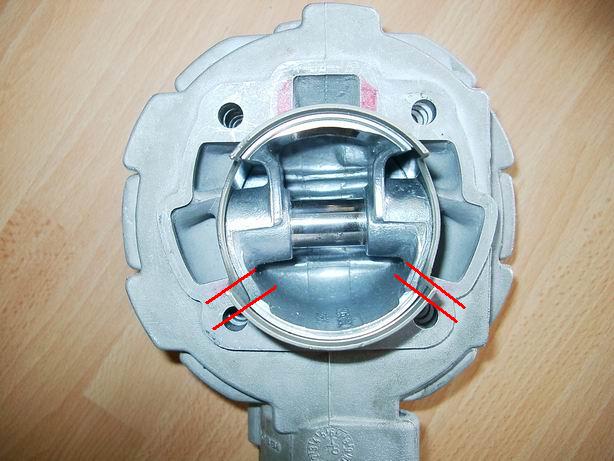

also ich bin trotzdem der meinung, dass auch mit den ÜS 20+ PS zu machen seien sollten. ich glaube nicht, dass es wirklich an den ÜS liegen soll. Am fuss is eben auch nich soooo viel anzurichten mehr, ohne gross aufschweissen und so. den boostport z.b. kann man auch nich wirklich viel vergrössern, weil da gleich die gehäuseschraube is. und die schlitze im malle selber sind eben auch nich wrklich vergrösserbar :-/. vermutlich "taugen" deswegen auch die gebuchsten 220ccm conversions auf t5 nich wirklich was. zumindest nich genug :-D
mit nur nem 172er malle erreicht man übrigens ca 12 ps, wie einer der moderatoren  in emmerich leidlich feststellen musste  :wasntme:

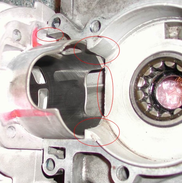

Hallo HdK!
Hab Dir mal ne Mail an "dergrossereibach" geschrieben...
Gruss,
Alex.
hier mal die mail vom wascherbuschi:
Hallo HdK!
Da mein Webspace irgendwie nicht funktioniert, schick ich Dir mal zwei Fotos,
die ich mir aus dem T5-Langhub Topic von Dir ausgeliehen habe.
Da hab ich dazu ja schonmal angedeutet, dass ich denke, dass beim T5
der Übergangsquerschnitt vom Kurbelgehäuse in die Zylinderüberströmer evtl zu klein ist!
(Im Vergleich zu den 166er / 210er, die ja fast bis zu den Ringen offen sind)
Habe in den Fotos rot reingekrickelt, was ich meine!
Kannst ja, wenn Du magst die Bilder und diese Mail hier in das T5-Leistungs-Topic reinstellen.
Gruss,
        Alex.
diese arbeiten habe ich bei meinem zylinder auch gemacht :-D ... und den mittleren ÜS auch noch etwas hochgezogen (geht aber evtl noch mehr!) aba bringt ja auch nix :-D( :-D

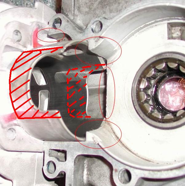

hier is mal noch n bild vom wasserbuschi ... das war das was er mit der "einströmfläche" meinte ... die hab ich auch ein stück weit geöffnet ... aber nich ganz so weit wies da schraffiert is ... da war ich irgendwie zu vorsichtig :-D:-D ... weil ich mir dachte, dass der zylinder im fuss da irgendwie zu instabil wird, wenn ich das ganze bis dichtflächenhöhe aufmach? was meint ihr? :-D;-)
Bearbeitet von HerrDerKolbenringe

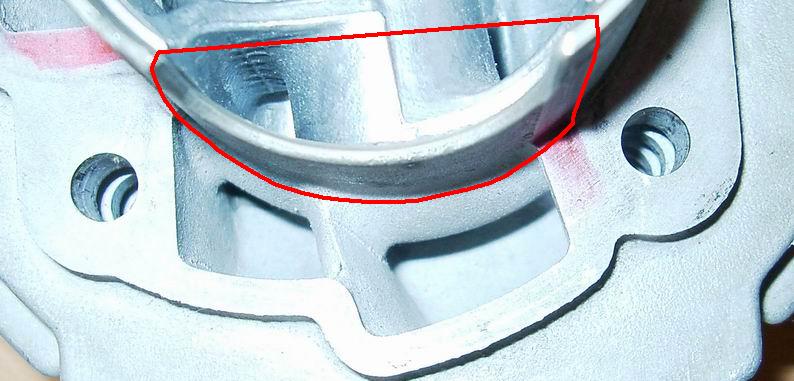

Groß aufreißen bringt jedenfalls nix falls dann der Kolben alles wieder verdeckt... Wieviel Platz ist da während des Überströmvorgangs? Anfang und im UT sind interessant...
jo ... ich hab kein bild von ... aber es is ca die hälfte der schraffierten fläche ... und soweit hab ichs auch offen (fast) ... ein bisschen deckt der kolben ab. und der kolben wird denk ich zu kibbelig, wenn man den da kürzt!? :-D
Da kommt doch sowieso gleich der Kolbenbolzen? Ich hab grad halt keinen 172er da ums selber anzuschauen...
oh weh ... stimmt ja :haeh: ich versuch das mal an dem malle hier durchzuspielen. mit langhub fährt der kolben aber denk ich mal so weit runter, dass das aussparen da eh kaum sinn macht ... vorallem wenn der zylinder auch noch abgedreht is *überleg* :-D ... vermutlich hat das schon wenig sinn gemacht was ich da rausgefräst hab ... aber da war n stück "nikasil" weg, deswegen hab ichs da alles weggemacht ... ca. 5mm weiter hochgezogen wenn ich mich richtig erinnere :-D
Selbst wenn's nix nützt, kann's die Leistung sicher nicht verschlechtern!
Der größte Druchsatz durch die Überströmer wird sich einstellen wenn der Kolben nahe UT ist, also muss da für genügend Querschnitt gesorgt werden. Bei höherer Kolbenstellung hat ein vergrößterter Querschnitt weniger Auswirkung auf die Strömung...
