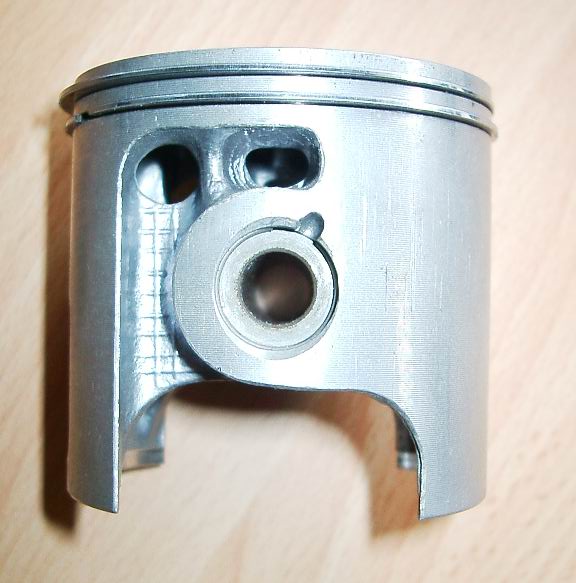

und hier mal n bild vom kolben!
an dem lässt sich eigentlich nich sooooo viel machen mehr :-D denk ich! :-D
Da bleibt ja nicht viel von den vielgerühmten Riesen-T5-Überströmern übrig... die winzigen CVF-Löcher werden auch nix helfen können...
Also würd ich den Ausschnitt vorsichtig ein bissl breiter machen, der Kolben darf aber dabei nicht zu arg geschwächt werden.

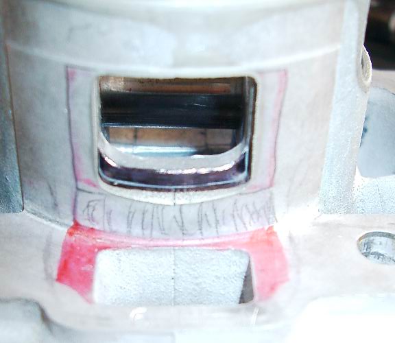

ich habe bei meinem malle bisher nur das fenster im fuss verbreitert und mit dem kolben angepasst ... also fast so wie es hier auf dem bild angezeichnet ist. (der abgebildete malle ist ja ein nagelneuer hier auf meinem schreibtisch, den ich gerade studiere und anmale ... also nicht der verbaute! ;-) ). mein "boostportkanal" ist ebenfalls so verbreitert wie hier rot angezeichnet, und eben ne "rutschbahn" nach oben hin zum fenster gemacht. ob ich das was am kolben schwarz angemalt is bei mir weggenommen hab weiss ich garnichmehr :-D muss ich nochmal nachschaun ... ansonsten is das ja ruck zuck weg :-D .
jetzt meine frage ... macht es sinn das fenster bis auf die dichtfläche runter zu ziehen? (mit bleistift schraffiert) ... wenn ich das mache müsste ich ja eigentlich auch das fenster im kolben um diesen knappen cm vergrösern :haeh: ... wird mir der kolben da nich langsam zu instabil ;-) ???? zumal ich ja den steg unterm fenster sowieso nichtmehr habe ... ging ja beim kolben kürzen weg :-D
Ich bin dafür!
Aber die (rot angezeichnete) Breite würde in meinen Augen nur Sinn machen, wenn dass Spülfenster vom BP in der Laufbahn auch so breit ist.
Aber wenn ich das recht erinnere, hat der nur eines, das der (originalen) Breite des Kanales entspricht.
Wenn dem so ist, würd ich ihn nicht so breit fräsen, wie Du's rot angepinselt hast.
Andere Vorschläge?!

find ich nich so sinnig... da fällt dir doch der Kolben zusammen...
Ich würde evtl. das Einströmfenster in der Laufbahn weiter Richtung Kurbelgehäuse ziehen, da ist der Kolben ja eh schon offen. Wird halt glaub ich eng mit dem einen Gehäusestehbolzen wenn ich mich recht entsinne...
Abgesehen davon holst du mit dem 3. ÜS leistungsmäßig sowieso so gut wie nix. Die ärgste Drossel sind meiner Meinung nach die Einströmfenster der seitlichen ÜS sowie der Kinderauslass...
Hast schonmal ne Portmap gemacht? Wirst dich wundern wie krumm die Fenster in der Laufbahn sitzen. Die Haupt-ÜS waren wenn ichs noch recht weiß jeweils auf einer Seite 11mm und auf der anderen Seite 13mm hoch (!!). Da könnte man bestimmt noch einiges holen, ist aber ein abartiger Aufwand.
Na dass glaub ich mal nicht!
Schau Dir doch mal "vergleichbare" Kolben aus 136er / 166ern an!
Die werden hier ja teilweise bis zu den Ringen hoch aufgefräst :-D
Wenn mans nicht übertreibt, hält der Kolben das auch aus.
Außerdem liegt da auf dem Hemd eh nicht so viel Belastung wie z.B. an den seitlichen Flanken (also quasi parallel zu den Stehbolzen)
Drum klemmen die Zylinder ja auch meistens hier und nicht mittig! (außer auf der Auslassseite, aber da wg. Hitze; eh klar!)
Und nach unten hin ist man, wie Du ja auch sagst, durch den Bolzen limitiert.

Also ich hätt da ziemlich Angst davor, gerade wegen Kolbenkippen...
Bei den 136ern versteh ichs ja noch wegen dem Einlass da der sehr hoch sitzt, aber besonders langlebig sind solche Kolben auch nicht wirklich. Der Verschleiss nimmt da doch deutlich zu wenn du dem Kolben seine Hauptauflagefläche nimmst...
Meiner Meinung jedenfalls lohnt sich das einfach nicht, da holt man halt echt nix nennenswertes an Mehrleistung bei raus, und dafür den Kolben so schwächen? Ich weiß nicht so recht...
Dass die Zylinder an den Stehbolzen klemmen hat schlicht und einfach den Grund dass da weniger Materialstärke zur Laufbahn hin ist und somit die Wärmeabfuhr an diesen Stellen schlechter ist -> Lafbahn "beult" sich aufgrund der Wärmeausdehnung ein wenig nach innen. Aber das Problem haben alle luftgekühlten Zylinder mit durchgehenden Stehbolzen...
Die maximal Belastung am Kolbenhemd ist immer senkrecht zum Kolbenbolzen...
Bevor ich jedenfalls sowas machen würde würde ich den Auslass auf 72% Breite fräsen, bei den Malossi Ringen kein Problem und da hast mehr davon...

portmap hab ich nicht gemacht, nein. mach ich evtl dann auch mal noch ... im winter :-D !
ich mach mir eben auch sorgen um den kolben, wenn ich den noch nen knappen cm zu den ringen hin öffnen soll/muss ;-) ich mein da sind zwar keine verstärkungen etc mehr ... aber dann hängt das kolbenhemd ja echt langsam "wie n lappen" da rum :-D ... da wären dann noch so ca. 20mm zum unteren ring :haeh: .

Hannes ... was ich nich so ganz verstanden hab jetzt ist
;-) was? richtung kurbengehäuse? also demnach "runter" ? ähm ... wenn der kolben im UT steht sieht das ganze in etwa so aus:
der kolben unterläuft die hauptüberströmer um ca. 1,5mm. D.h. der boostport wird da noch lang nich unterlaufen ... der geht ja schon von haus aus ca. 8mm weiter runter als die hauptüberströmer ... wozu also NOCH weiter runterziehn? :haeh: hab ich n denkfehler? blick ichs nich? :-D:-D

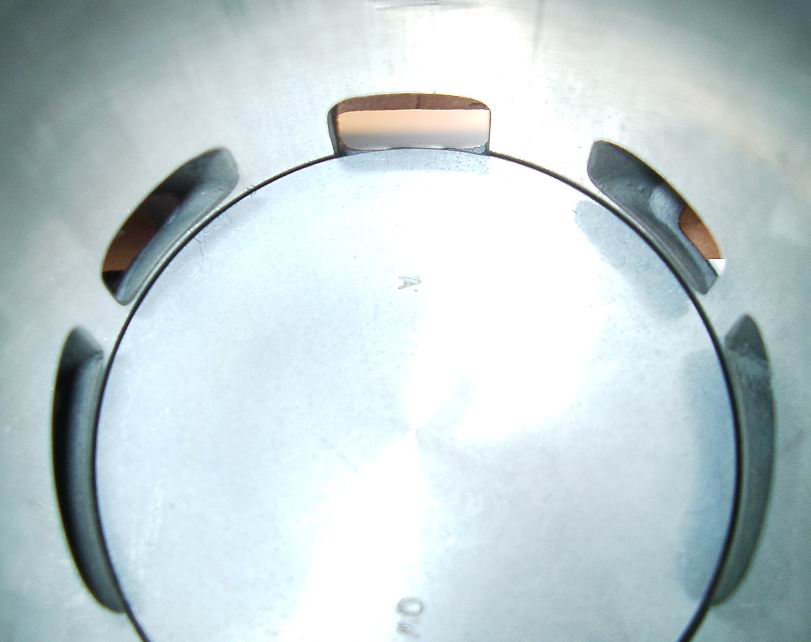

mein auslass sieht übrigens so aus:
nenn den nie wieder kinderauslass! :-D;-):-D;-):-D ... ja ... arg viel mehr geht tatsächlich ja nich wegen der verhurten stehbolzen :-D
Bearbeitet von HerrDerKolbenringe
OK, Grundschulauslass :-D
Aber da geht auf jeden Fall noch einiges... Vor allem nicht nur direkt an der Laufbahn ne schräge Rampe fräsen um Breite zu bekommen. Das muss am besten bolzgerade bis nach hinten zum Auspuff durchgehen, sonst bringts nich viel...

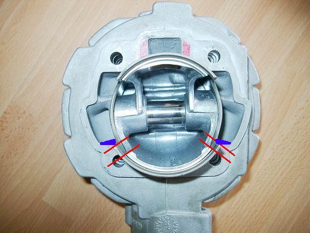

Hab dir ne E-Mail mit nem kleinen Bild geschickt... mir is da noch ne Kleinigkeit aufgefallen...

zu deiner mail .... du meinst das was du blau eingezeichnet hast? ich hab sowohl rot als auch blau bearbeitet be mir.
Ja, genau das was ich da blau reingepinselt hab...
wenn das schon gemacht is dann gut...
besser von der Gasführung wär eigentlich im Gehäuse aufschweißen :-D:-D
aber das wär dann doch ein wenig zuviel Aufwand... ;-)
