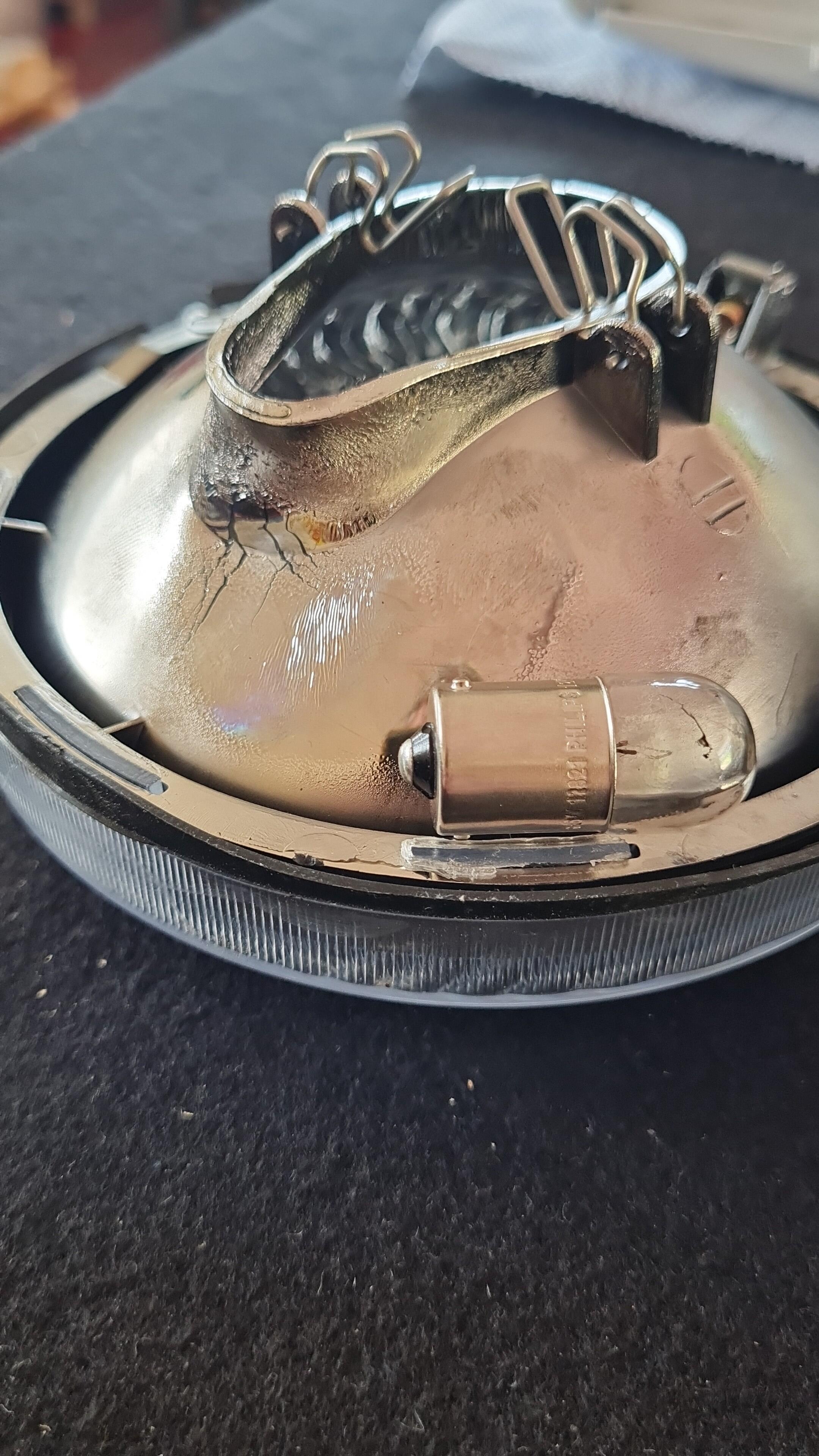

Hellöde,
PK50S Standlicht vorne ist doch ori 5W?!
Mein neuer Siem von SIP ist über der Birne nach 8km geschmolzen.
Hatte das schon jmd?
Könnte kotzen...

vor 12 Minuten schrieb IGCH:
Bisher nicht.
